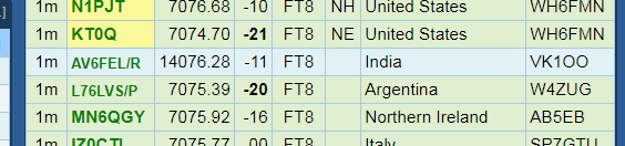

      请教一下论坛里面见多识广的蛤蟆老师,我在用FT8模式通联时,发现有好些DX电台的正常呼号屁股斜线后外加一个字母“R”,不清楚“R”表示的是什么含义,哪位老师能给科普一下,斜线后面的这个“R”是在啥情况下使用,传达给对方的含义?
多谢多谢回答问题的老师!

我记得是Rover的缩写。

三个呼号QRZ.com都查不到,而且,前辍看起来怪怪的。无从着手

表示电台正在两个以上的网格移动通信

这三个是误码吧

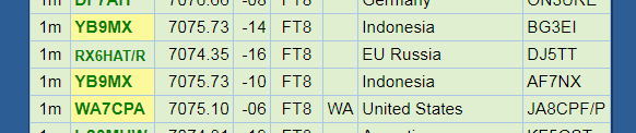

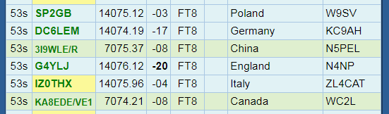

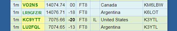

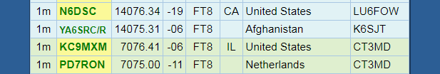

又发现几个后缀有“R”的呼号字头,大家看看“R”的含义是啥?

通过以上的6个呼号带“R”的呼号示例。大家会发现一个规律,这些斜线前面的呼号在QRZ.com上是无法找到注册信息的,我也没有明白这个是为什么?
     这些呼号为啥不注册,斜线后面的“R”含义是否说明自己是香肠族?

RTFM!
As a particular example, consider the bit allocations for message
type 1, an essential part of almost all FT4 and FT8 QSOs. These
basic messages usually contain two 28-bit call signs, an optional
acknowledgment R, and a four-character locator, signal report, RRR,
RR73, or 73. Table 1 shows that this message type consists of fi elds
with the tags c28, r1, c28, r1, R1, g15, and i3. The r1
fi elds are normally 0; the value 1 implies a /R call sign suffi x to
indicate “rover” status in a North American VHF contest.
4FQD是对的,以上内容摘自FT4 and FT8 Communication Protocol,  /R后缀的含义是北美VHF竞赛中用来表示漫游(rover)状态。

这些斜线前面的呼号在QRZ.com均无法找到注册信息,这又是为什么呢?他们为啥都没有在QRZ.com注册自己的呼号?

这些呼号也许因为是临时性漫游而不会专为 ......./r 去注册,它的前缀也有能查到的,如KE0DVU 。

这个就是误码而已。从信号强度上也能看出来。

3I9WLE/R   3I是中国的字头,所以误码无误。
