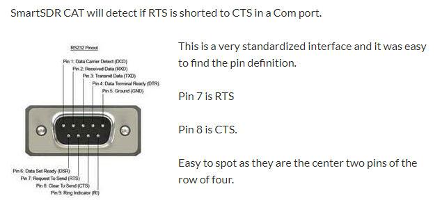

smartsdr 远程PTT开关

USB转串口线就可以了

回 bg6gqe 的帖子
bg6gqe
感谢技术分享
(2021-10-13 10:48)
海外盗图

目前偶尔会只有ptt没有语音输出 alc大神指导先ptt给日志软件N1mm,再让N1mm控制flex去ptt就很稳定

两脚之间并个104电容,毕竟SMARTSDR软件有防抖机制

USB转RS232不知是否可以???
