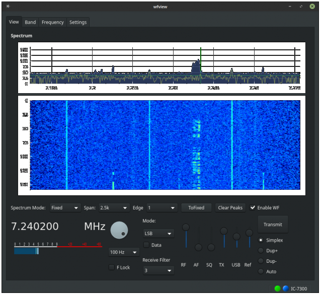

目前支持电台型号: 我自己在7300上验证过  效果不错
IC-705, IC-7300, IC-7610, IC-R8600, IC-7850, and IC-9700
跟要钱的RS-BA1不同。免费的软件  WFVIEW
官网:https://wfview.org/
界面
IC-7300设置数据典型截图

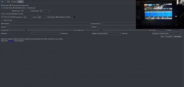

[ 此帖被bg7npq在2021-09-15 10:07重新编辑 ]

只看该作者 1楼 发表于: 2021-09-14
7300 的usb只有if或者af信号,带宽不会宽,但是总算有频谱了。
支持linux 是不是意味着可以装在树莓派上了

BG4FQD:7300 的usb只有if或者af信号,带宽不会宽,但是总算有频谱了。
支持linux 是不是意味着可以装在树莓派上了 (2021-09-14 20:03)
作者自己说当时做这软件的初始目标就是为了在LINUX上看频谱

使用LAN/外网远程控制的方法:
1,设置菜单里把机器的IP地址(公网域名或公网IP)和用户名密码填写正确,点击连接,右下角出现不停跳动的数字证明与机器已经连接,选择保存后下次开机就不用再次连接了。
2,然后切换到主操作界面点击电源ON,等待3-5秒出现频谱,右下角蓝色指示灯旁边出现机器型号即可开始各种折腾。
3,不想远程时点击主操作界面的电源OFF即可关机。

单独安装wfview是不是没用,远程控制的话,还是要先安装一遍rs-ba1?
离线bg7npq
212
只看该作者 15楼 发表于: 2022-06-30
回 bi4wrq 的帖子
这玩意内置了远程服务器,   客户端也是这个, 不过设置不同而已 无需RS-BA1支持了。
有关远程设置的的理念可以参考官方下面的链接:
https://wfview.org/wfview-user-manual/remote-operation/
猜想如果使用蒲公英VPN来搞的话,可以大大跳过端口映射之类的设置,尤其对没有公网IP网络环境下的远程有大意义。另外,这玩意要是能写个安卓APP解决目前RCFORB没得频谱功能的短板那就完美了。
