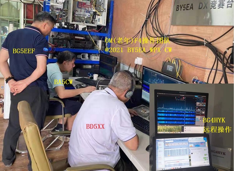

平均年龄60岁的OP团队
新增的塔,可惜只有比赛最后一天晚上才用上

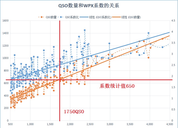

4328
只看该作者 12楼 发表于: 2021-06-03
感觉系数不够...
蚁穴虽小    溃之千里

离线BA5CW
5090
只看该作者 14楼 发表于: 2021-06-04
hellocq日志的排版问题我处理不了,算了,还是把文字移到这里来吧:
从去年这个时候开始去海盐基地参加比赛,整整一年,这一年中又一次加深了对“天时地利人和”的认识,和以前不同的是,这是在一个天时——传播差的年代,地利——地理位置接近但地形是一个真正的平原,信号仰角始终是个问题,唯有人和——海盐从BY5HB开始就一直有个稳定的队伍,所有人心态都比我好,我需要改变自己。
这一年里,BY5EA的硬件基本面没有改变,之前的工作更多偏重于室内的自动化和远程操作方面,而这次终于迎来了天线的变化,BG5EHX以一己之力,不紧不慢地竖起了海盐基地的第一个塔,可是上天线却遇到了点麻烦,赛前两天时间,BG5EHX透支了体力,单人把原来升降杆上的40米三单元(15米高)和10-15-20多波段(12米高)八木升上了新塔(24、20.5米高),可是忙中出错,40m八木的频率偏移了很多,比赛第一天,BG5EHX带领“大工”BD5BUH和"小工"BA5CW,降下天线,调整振子长度无果,最后发现是加感线圈被碰短路了,到晚上满心欢喜上功放,可是一发射即出问题,比赛第二天继续折腾天线,最后定位到天线上的一个接头内部打火烧焦,最终在比赛结束前15个小时,新天线正式服役。在此的33个小时中,仅用了一副高度12米的40-10四波段八木天线,对比赛成绩的影响不言而喻。
比赛的主力天线BG5EHX Y4C13 40-20-15-10四波段八木天线@12米高度
比赛的大部分时间是BD5XX(绝对主力)和BG5EEF(辅助台)操作,BG4HYK在两个晚上远程顶班,而BA5CW白天做小工,晚上也作为替补上阵,这是一个不折不扣的四个老年人团队,平均年龄60岁左右。虽然不如小伙子们精力充沛,但态度绝对端正,所以在天线条件很差的情况下,和去年同比,成绩基本接近,只是略有下降。

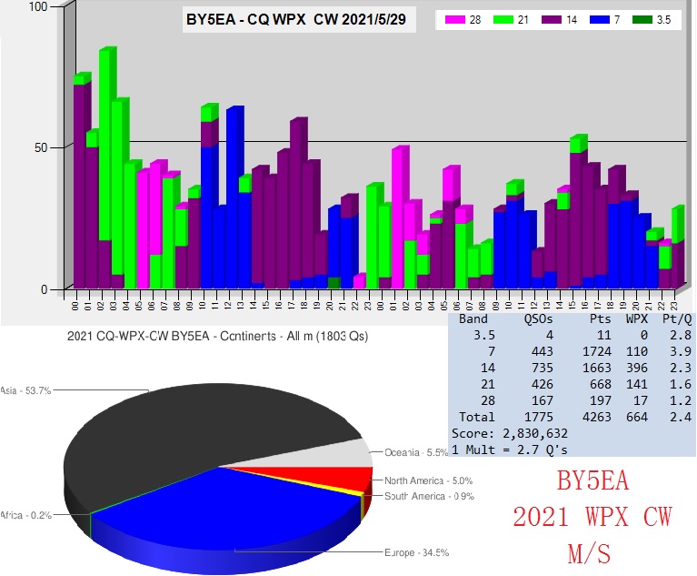

作为统计,本次比赛主叫QSO占62%,4个OP共计完成1800QSO和665个系数,其中BG4HYK 几乎完全主叫贡献了325个QSO,BG5EEF全部是在辅助台扫地,完成了约90个QSO,BA5CW工作时间比较短,295个QSO中主叫165个、辅助130个,BD5XX年纪最大,能力最强,贡献也最大,共计约1100QSO,分别完成了600个主叫QSO和500个扫地QSO。 对于用一副高度仅12米的四波段八木为主的“小台模式”比赛操作员属于尽力了。
[ 此帖被BA5CW在2021-06-04 12:21重新编辑 ]
离线BA5CW
5090
只看该作者 15楼 发表于: 2021-06-04
回 BA7NO 的帖子
BA7NO:
感觉系数不够...
是你的系数做得太好了,你几乎是1:1,非常神。
我以前做过一个WPX比赛中QSO和系数的比例关系统计,理论上说,WPX比赛不需要特别注重系数的追逐,系数和QSO基本成正比关系,增加QSO数量和基本分几乎是唯一的要做的事情。
我把表格找了出来,表格的数据来源于BY WPX历史比赛数据,选取原则:各年度的第一名,QSO数量大于500。统计的结果是QSO数量大约是wpx系数的2-3倍。
橙色的是QSO和WPX系数的直接数值关系,蓝色是比例关系,特意把这次BY5EA的位置用红色找出交叉点,表明这次比赛的系数处于正常平均状态。没有偷懒,楼上的总结中也说明了,这次比赛主叫和扫地的比例约为6:4
