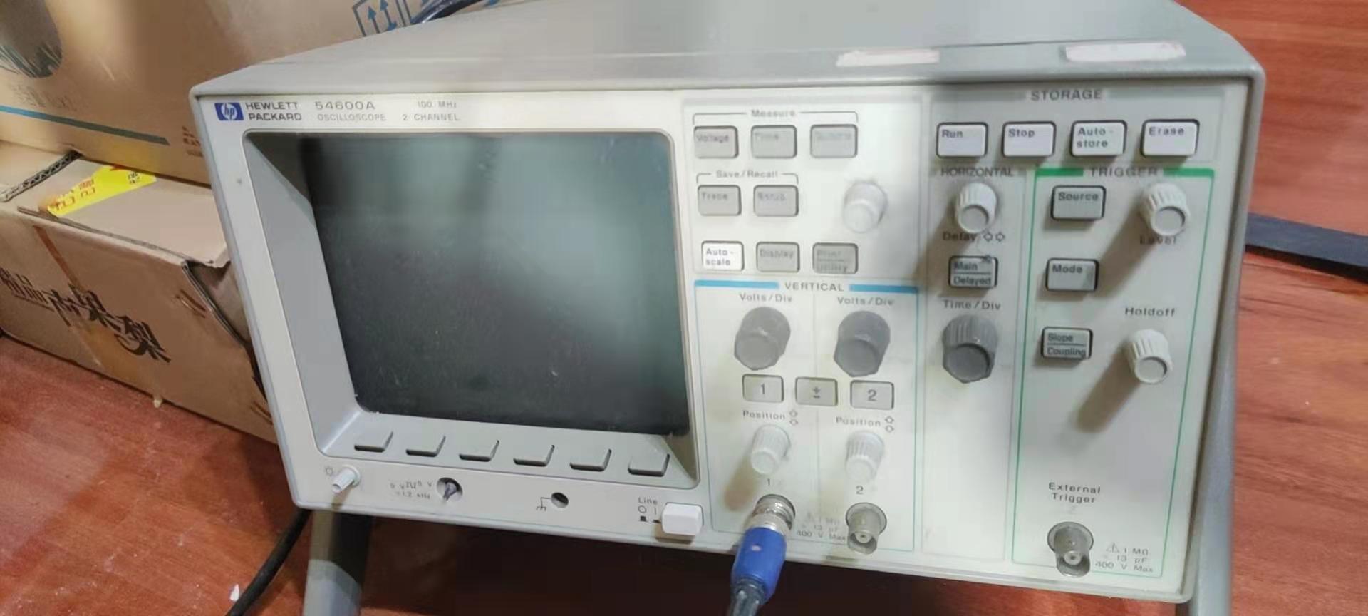

三:再次二话不说,搬出法宝,我的示波器
…………要知后事如何等待下回分解

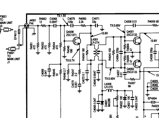

咳咳……言归正传,上文书说道:故障IC-M700PRO短波机,外观及内部贼新,就是功率低,且与频率相关,还不能全模式全频段工作,经手术切除D206贴片二极管后,虽可全段全模式工作了,但功率低故障依旧。

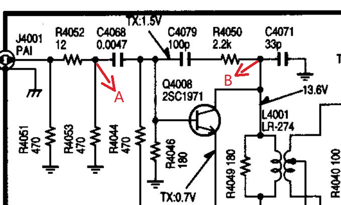

这里有个关键词:功率低,且与频率相关,频率越低功率越低 让我思考5秒钟……突然灵光一闪,是不是某个耦合电容容量下降了呢?
分段测试:在功率放大器输入端J4001采样,发现随输入频率升高,高频信号电压逐渐降低,说明(此处敲黑板,嗓门提高八度达震耳欲聋的80分贝)前端受自动功率增益控制电路的影响,想将低频段功率努力提高以达到更大输出功率的目的,说明前面的电路是好的。嫌疑犯就在功放板上!!!

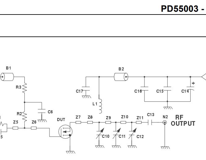

只看该作者 2楼 发表于: 2021-05-06
此电路图为早期机型,我在修机型已将Q4008改为场效应管PD55003
[ 此帖被BD2EZ在2021-05-06 21:04重新编辑 ]

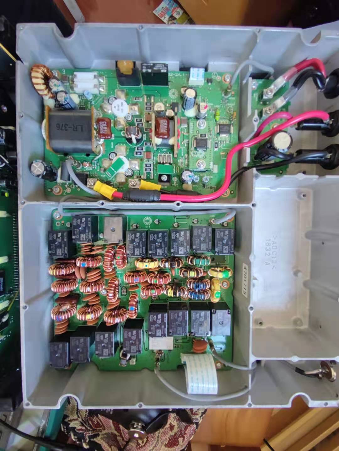

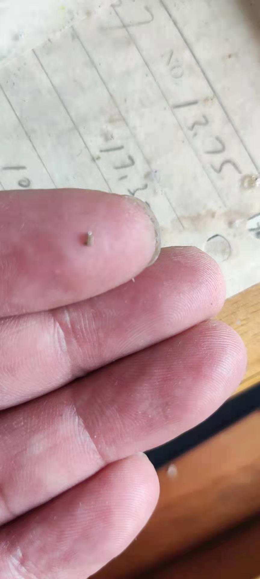

离线BD2EZ
2237
只看该作者 4楼 发表于: 2021-05-06
在C4068左端测试,高频信号随输入频率升高而降低,场效应管输出端却随着输入信号频率升高而升高,高度怀疑C4068容量降低为故障根源,为了稳妥起见,在其两端并联上一个103的电容,再次测试,全段一百五十瓦输出,故障排除。
示波器
功放和低通
故障电容
用0.01PF的云母电容替代原贴片电容(手头没有贴片电容)左端是推动管
[ 此帖被BD2EZ在2021-05-06 21:26重新编辑 ]

只看该作者 6楼 发表于: 2021-05-06
早期机型推动管为2SC1971,后期产品改为PD55003和PD55015两级推动。

离线bg4ifm
701
只看该作者 15楼 发表于: 2021-05-07
这段文字没有理解,请教一下:    在C4068左端测试,高频信号随输入频率升高而降低,场效应管输出端却随着输入信号频率升高而升高,
离线BD2EZ
2237
只看该作者 16楼 发表于: 2021-05-08
回 bg4ifm 的帖子
bg4ifm:在C4068左端测试,高频信号随输入频率升高而降低,场效应管输出端却随着输入信号频率升高而升高,高度怀疑C4068容量降低为故障根源,为了稳妥起见,在其两端并联上一个103的电容,再次测试, .. (2021-05-07 20:26)
先简单地说:把“在C4068左端测试,高频信号随输入频率升高而降低,场效应管输出端却随着输入信号频率升高而升高,”改成“在C4068左端测试(A点),高频信号不变,场效应管输出端(B点)却随着输入信号频率升高而升高,”这样就可以可以理解了吧  ,C4068容量变小可以出现这种情况对吧?(低频容抗较大,高频容抗变小)
再分析“C4068左端测试,高频信号随输入频率升高而降低”这段话,是因为进入到高频放大器的高频信号是可调的:1:受人为功率旋钮调整;2:受自动增益控制电路调整。因为自动功率增益控制电路在功率输出端检测到的信号随频率降低反馈给前端放大器的功率增益信号越大,导致功率越低放大电路放大倍数越大,所以频率越低信号Vp-p越大。注:这个是老机型的图纸,新机型为场效应管。
[ 此帖被BD2EZ在2021-05-08 11:40重新编辑 ]

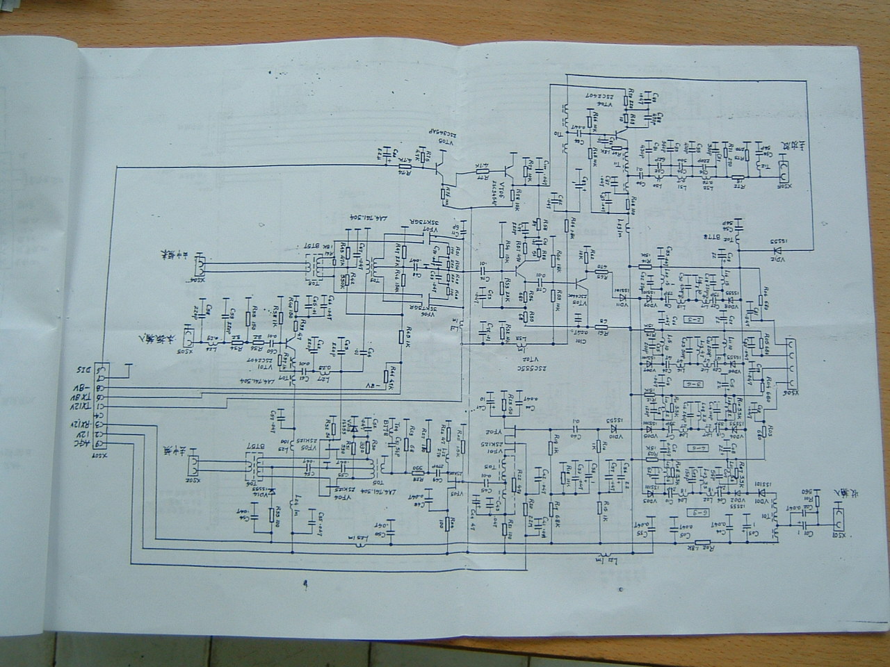

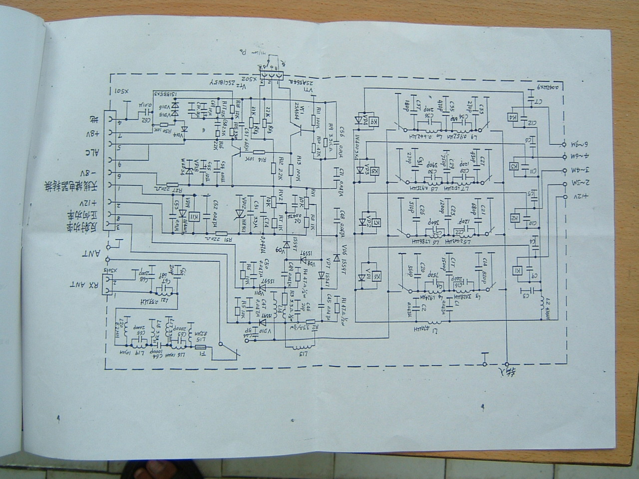

离线BD2EZ
2237
只看该作者 17楼 发表于: 2021-05-08
拿XDD-925电台说明一下。因为700pro电路复杂。
VT05、VT06控制VT04、VT02两级放大器的放大系数,从而改变进入功率放大器的激励信号,就改变了输出功率
ALC就是自动功率增益控制电路控制信号输出端
