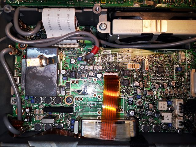

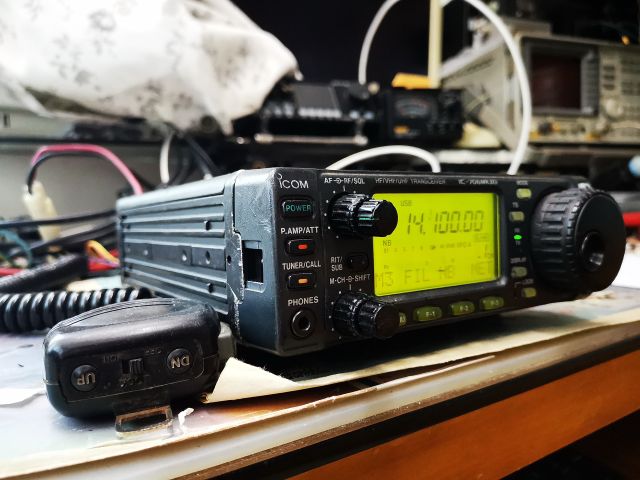

BD7IS拿来这部中古的IC-706MKIIG让我帮忙维修。初看外观似乎是经历沧桑,机器显示面板的卡扣已经失去,机器上下盖仅剩一颗螺丝固定。对机器状态进行初步检查,发现全频段全模式的接收灵敏度都很低,在窄带FM模式下,天线端输入-50dBm 信号,面板的场强表才有指示(正常-100dBm就有显示) ,兼且FM解调输出的噪声明显地很弱和沉闷,还夹杂着有轻微“咔咔咔”的杂音,调整机器面板的RF/QSL旋钮完全没有反应,静噪功能失灵。机器全频段全模式发射功率正常,调制也是正常的,但是在发射时,喇叭中仍然发出接收的噪声和杂音。
由于BD7IS说他已经维修过一下,检查过收发转换电路部分,也把机器FM中频集成电路的455KHz 陶瓷滤波器更换过,但是故障依然,也就排除了这一个故障原因。
从故障的现象分析,机器全频段全模式发射调制都正常,说明机器大部分电路工作都是正常的,初步估计故障是收发转换、静噪和接收AGC等部分电路。
根据以往的临床经验,本着先易后难的思路,先把机器的软连接菲林带全部更换一遍试试,结果故障依然。为了更准确地区隔故障位置,也对机器的PLL电路输出的第一LO、第二LO、BFO和FM第三LO等本振输出信号进行了测试,其输出频率和电平都是正常的,说明机器PLL电路部分也没有问题。然后,准备测量机器的收发转换电压。由于机器的收发转换电压来源于IC2241/TD62783AF的17、18脚,而该集成电路是在主电路板的反面,因而需要先对照图纸,在主电路板的正面上找出能直接测量收发电压(R8V)和(T8V)的测试点。而经过测试该电压也是正常的。

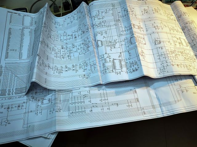

接着改变思路,打算循着静噪电路进行检查。通过查看电路图,搞清楚了IC-706MKIIG的静噪逻辑:当S-表信号低于[RF / SQL]控制设置电平时,静噪电路将音频输出静音。SSB / CW / RTTY模式的S-表信号被送到主CPU(IC2001,36脚),并与[RF / SQL]旋钮设置的阈值电平进行比较。由面板的[RF / SQL]旋钮设置的电压值送到副CPU(DISPLAY板; IC1,99脚)。由主CPU比较S-表信号和[RF / SQL]的设置,并通过IC2122a/TC7W04FU控制音频选择开关(IC861/BU4052BCFV)切断音频信号。在FM模式下,来自FM 中频集成电路(IC791/TA31136FN,9脚)的一部分音频信号被送到有源滤波器部分(8脚),在该部分,高于20 kHz的噪声分量被放大。信号在噪声检波器中进行整流,然后从14脚输出。来自14脚的噪声静噪信号通过模拟开关(IC2101/BU4052BCFV,14、13脚)作为“ NSQL”信号被送到主CPU(IC2001,31脚)。然后,由CPU控制音频选择开关(IC861)。

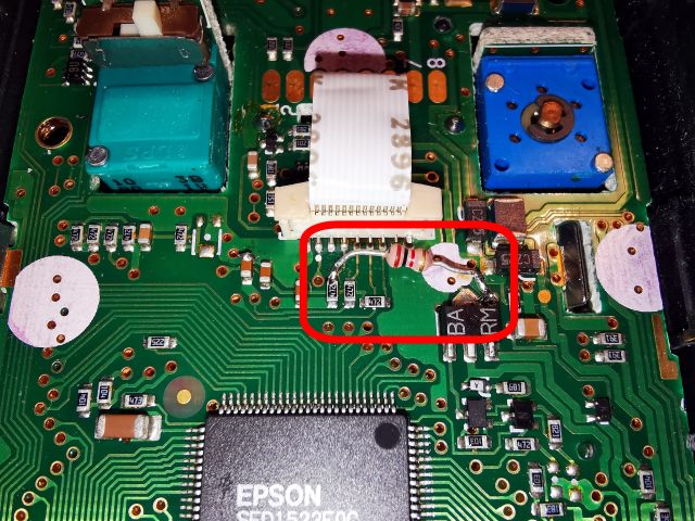

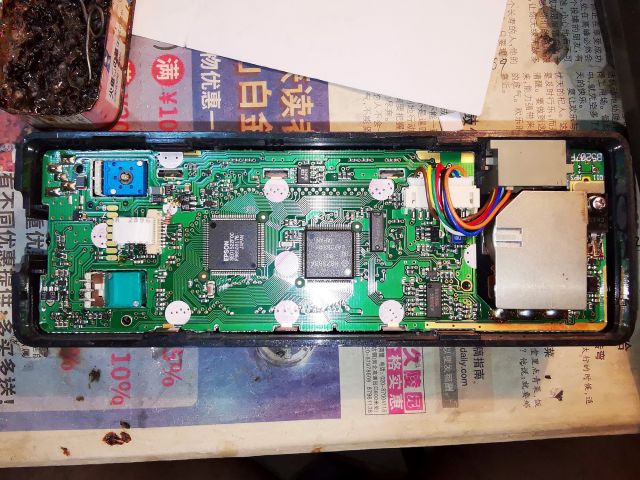

首先,拆开显示面板,对静噪控制信号的源头——[RF / SQL]旋钮的设置电压进行测试,果然发现电压被锁定为0V,旋转[RF / SQL]电位器旋钮其中心点电压并没有任何变化(同轴的音量控制电位器则正常),初步确定是[RF / SQL]电位器坏了。通过电阻档测量电位器中心点对地电阻能够改变,判断是电位器接+5V一端内部开路了。因一时找不到相同的电位器进行更换,就想先把事情放下来,等购买到电位器后再搞。
突然灵机一动,可不可以直接在+5V和电位器中点之间接一个电阻,先模拟出一个电压来看看静噪部分电路的工作是否正常?马上找出一只1K的电阻跨接在电路上,果然测试到电位器的中心点有电压随着旋钮而变化了。
在屏幕上看到有静噪点的指示随着电位器转动而变化,旋钮旋转到某点时,机器面板上的静噪绿灯会灭了,同时在静噪灯灭时试在机器天线接口加入强的射频接收信号能使静噪灯点亮。但是,无论在收发状态下,机器的喇叭依然还是会发出噪声。

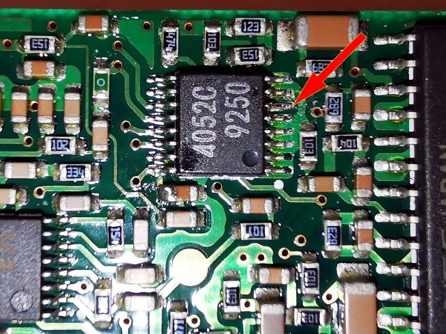

从电路上看,机器面板的静噪绿灯能点灭,说明电路状态已经可以接受[RF / SQL]旋钮的控制,主、副CPU对于静噪控制反映也是正确的,这个现象说明主CPU后面的静噪控制电路还是有问题。于是,继续循着静噪控制电路通路往下查找。电路图显示从主CPU的24脚输出的静噪控制信号,通过IC2122a反相后控制音频选择开关(IC861)切断音频信号。主CPU位于主电路板的反面,测量起来比较困难,经过对印刷版图进行一番跟踪分析之后,发现IC2122a在电路板的正面!于是就直接测量IC2122a的输入端(1脚),发现该脚能随着静噪变化而呈高低电平变化,但是该集成电路的反相输出端(7脚)却被锁定为0V而没有任何变化,而接着测量这个集成电路的供电是正常的,初步推断这个集成电路是坏掉了。查手册IC2122/TC7W04FU是个三反相器,试着测量这个集成块的其他两个反相器的工作逻辑状态又都是正常的,心想这类集成电路极不可能会单独地就坏一部分的。于是用电阻档比较测量集成电路几个脚的电阻,发现7脚对地是短路的。于是心里又一凉,是不是这个集成块真的有问题呢?正准备上网订这个集成块的时候,忽然又转念一想,从电路图上看这个IC2122a的7脚还连着IC861的6脚呢,没准是IC861坏呢?对照着印刷版图来查找,这次就没有那么幸运了,IC861是位于主电路板的反面!这次只有硬着头皮把电路板拆下来测量了。

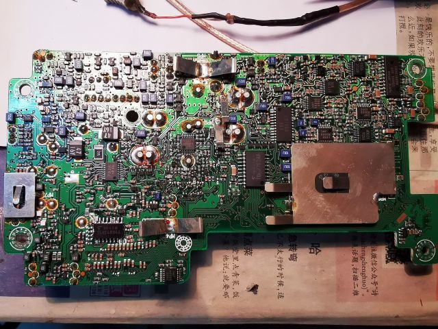

谁知这一拆就发现问题了:原来IC861曾经被人焊过或者更换过,在6脚和地之间残留了一丝焊锡造成了6脚对地短路!清除了短路点之后,干脆就把电路板清洗一遍,再对着放大镜认真查看还有没有其他类似的短路或开路电路点。
将主电路板重新安装好之后进行试机,机器静噪能够正常控制,发射时喇叭也没有杂音了。回过头来发现[RF / SQL]旋钮的静噪起控点位置远偏离了原来的中点位置,查看图纸可知,[RF / SQL]是10K的电位器,试换了几个不同阻值的电阻,最终采用3.3K的电阻之后,既令静噪起控点位置接近中间位置,又能在信号稍强的时候都能静住音(因为现在采用分压式工作,因此电位器中间臂调整到最大电阻处都仍然达不到5V电压,所以经CPU计算产生的静噪起控点并不能对满表头指示的强信号进行静噪)。这个问题估计等以后购买了相同型号电位器更换上后就能完满解决的。

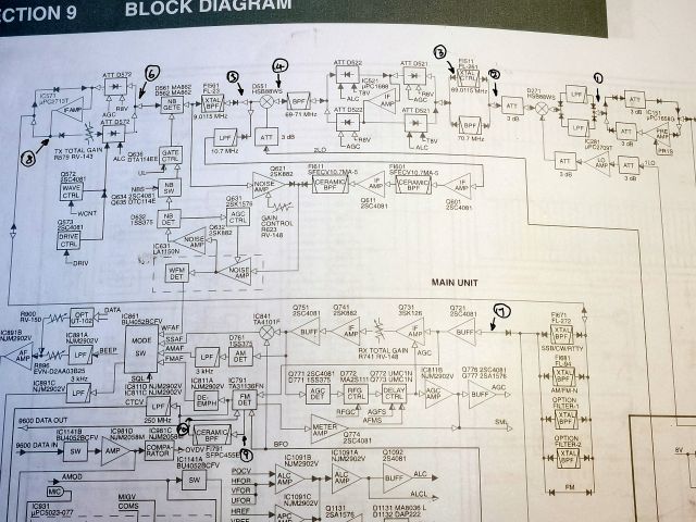

接下来就去检查造成机器灵敏度低的问题。从现象来分析,机器全波段全模式下都有问题,故障点其实就可以被压缩到第一中频到解调器之间的电路中了,同时机器在发射时是正常的,说明各级混频、中频和滤波电路其实也是没有问题的,而收发转换电压和本振信号早前也测量过是正常的,因而,最有可能的就是收发转换电路之中的接收通路或者AGC电路部分的问题。话是这么说,但是具体到IC-706MKIIG的混频、中放和滤波电路电路中,就发现几乎所有的混频、中放和滤波器等电路都是要进行收发切换的,如何用最快捷的方法找出故障点就成为问题了。

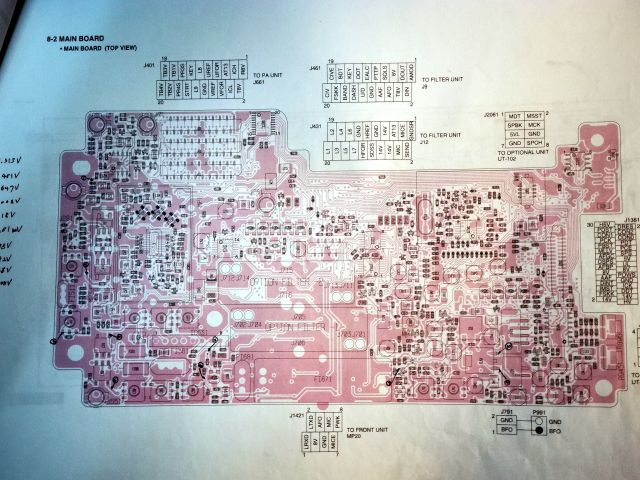

想来想去,觉得还是用测量各级电路增益变化的方法比较直接妥当。为了便于进行测试,先把电路图和印刷板图进行细致对照,特意找出在主电路板正面、能触及到的(因为电路板上有屏蔽罩)而又能对应反映电路上各级增益情况的测量点,并把它们在电路板图中都标示出来,从前往后总共找出了十个测量点。

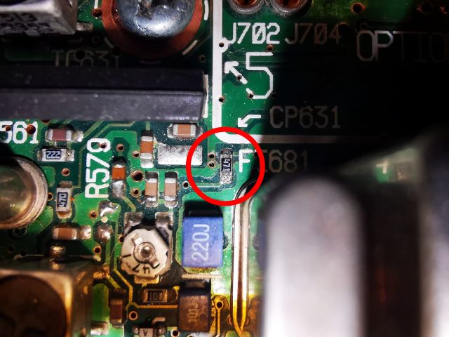

由于是各波段全模式灵敏度都差不多,就选择了VHF波段窄带FM模式进行测量,目的是既可以避开前面HF前端的众多波段滤波器电路,又能减少后面AGC电路等对信号的影响。为了使频谱仪上的信号比较易见,特意从机器天线端输入比较强的-50dBm测试信号。就这样在逐点进行测量的过程中,果然在经过FL681等9.0115MHz 第二中频滤波器组之后,信号从前面第二中频放大器IC571/uPC2713T输出的-40dBm跌到信号几乎不可见。至此,故障点就被确定在第二中频放大器输出至第二中频滤波器组之间的一堆开关二极管中间了。考虑到这堆电路是收发共用的,因此,重点怀疑电路中与收发切换有关的部分。从电路图上看,IC571的输出信号经过隔直电容之后就送到开关二极管D573/CPH5513进行收发转换。在接收时,接收转换电压R8V通过电阻R582限流再进扼流圈L575将接收开关电压施加到开关二极管D573使其导通,从而把接收信号传输到后面的滤波器组。对照印刷板图,很幸运地发现电阻R582就在电路板的正面!于是用万用表测量电阻两端的电压情况,在电阻一端的R8V电压正常,但是电阻的另一端就没有了电压了。从电路图上看这个电阻是470Ω,用万用表测量出电阻是无穷大的,故障点找到了!
剩下的就容易了,找来一样大小和阻值的470Ω贴片电阻更换上去,然后再通电进行试机,发现各波段各模式的接收灵敏度都恢复正常了,FM模式的噪声声音也恢复正常了。
