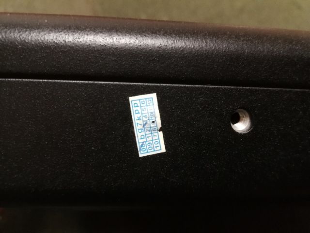

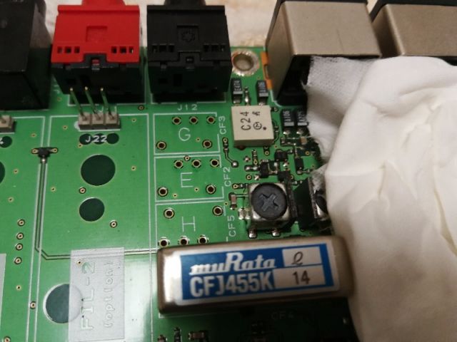

晚上无事一边聊微信一边抽烟花了2个多小时把陶瓷滤波给换了。
08年的机器,总通电不超过50小时;

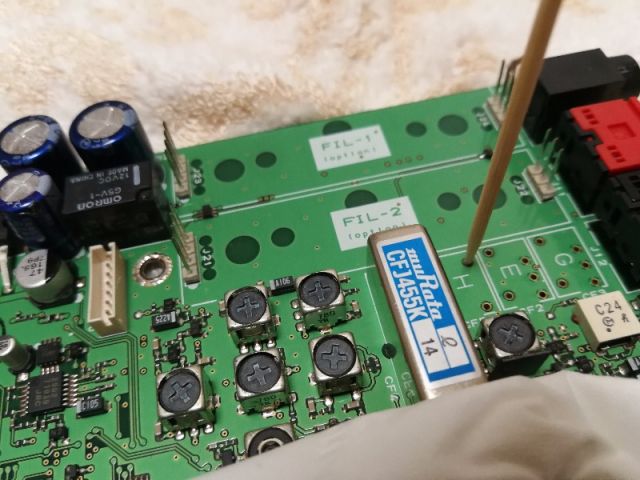

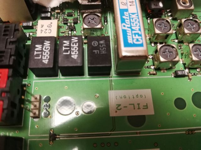

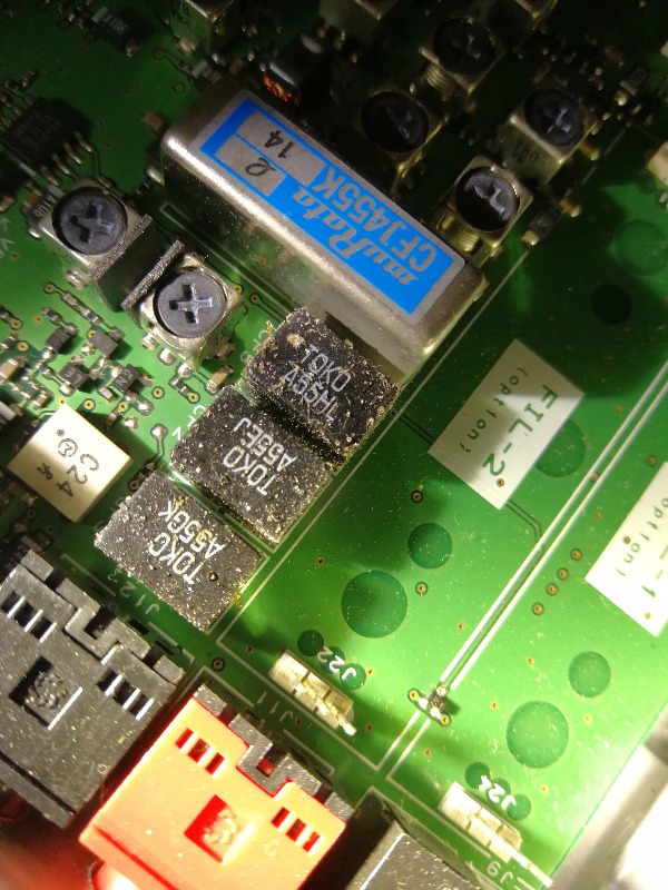

刚买时兴趣浓用车载5波段和单波段鱼竿装在防盗窗发射过,干扰楼下同事电脑……太近了就低调拆了天线偶尔用小神鞭收听,后来索性只钓鱼野架。运输机箱就用布袋或纸箱。怕擦花屏幕膜撕了一半又贴上……然后打包收起好几年;今年准备装车,翻出机器热机时发现不接天线S表跳动很大伴随嗒嗒声,除了VU段,基本HF都这样;本坛一搜是通病,换吧。买了滤波今天有精神把给换了。之前换过6R滤波,感觉这次经验比上次足点……这个滤波外边比之前换6R的好些,6R外壳上是酸性水珠,这个857的表面是结晶,估计是通风好的原因。
图1——……
图2——结晶

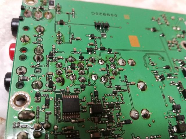

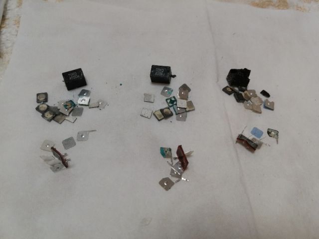

图3——果然发绿

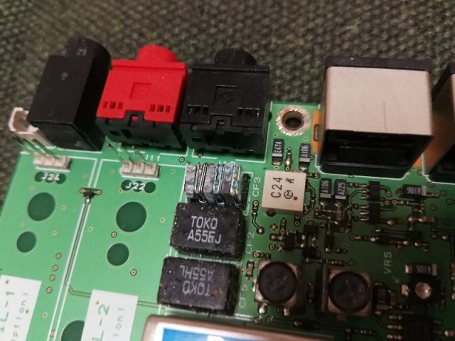

图4——拆完了

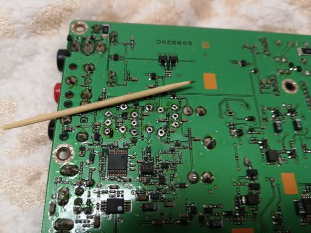

图5——牙签的干活
图6——牙签好用不导热
图7——好洞有标记
图8——装上新滤波器
图9——……

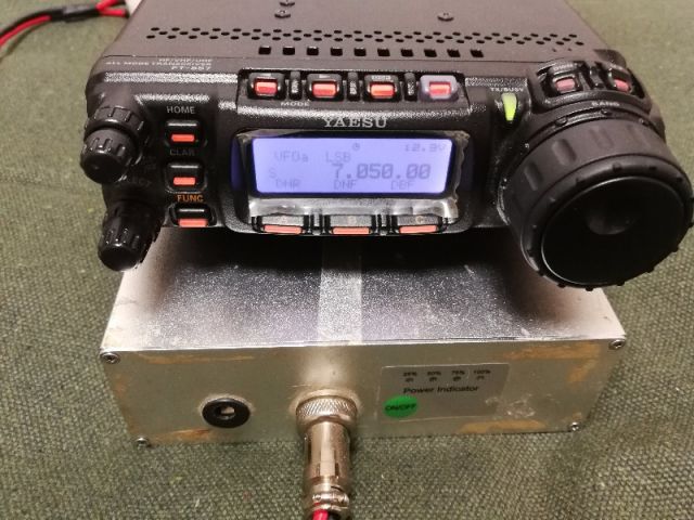

图——10大功告成S表OK背噪如小河流水
总结————斜口钳夹住轻摇滤波器外壳直至取下外壳,夹出松的滤波片,用镊子或斜口钳单独夹一片片子,烙铁加热片子后面焊点(要看准防误伤);全部取完后牙签顶住一面,另一面烙铁伺候,牙签一顶……依次次捅出焊洞,好处是牙签不导热焊盘没损伤,运气好一根牙签可以捅完15洞。还有贴片太小太多怕刮落贴片……垫张软布吧。

技术亮点:分别拆焊导电连接片。
带来好处:最大限度缩短了拆焊加热时间,技术性解决了烧
        坏电路板以及多脚集成原件的完美拆卸难题。
帖子亮点:图文并茂,实操手册般的资料,值得收藏。

最近被封闭,把FT857上的三个陶瓷滤波器(455H、455E、455G)一起换了。打重新开电台瞬间感觉“雨过天晴,风清云淡”。看了些材料,大概原因说是:【1】滤波器输入输出端都没有用电容隔离直流,滤波器铜片表面电泳氧化,和(或)【2】使用环境潮湿。
个人感觉应该是材料或者制造工艺问题,出问题的是2007-2008年间出场的FT857和FT897都有这个问题(序列号S/N开头是7和8的)。说是YAESU在后来更改了设计,在输入输出端都增加了隔离电容,应该原厂认可电泳氧化的说法。国外有几个DX更换时,也同时增加了隔离电容。

拆东西真是有各种方法啊, 我只会用吸锡器吸开,要是还下不来就用热风枪吹,  或者破坏掉滤波器,然后用吸锡器吸开过孔改天也用牙签试试

我也是多用吸锡器来清理零件通孔的,看来要试试楼主的牙签除锡法经验,

我以前是用注射器的针头。
