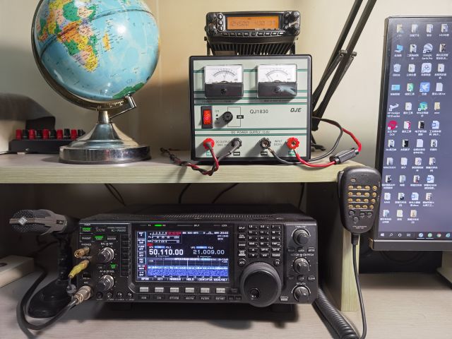

玩电台以来一直用的开关电源,近日突然想换换口味,尝尝线性电源的味道。在国外品牌新电源、二手电源和国产电源之间反复比较、研究、纠结了许久,最后选定了某宝上的QJ1830灰色版,说明书上的型号是QJ1830A/B,我不知道灰色版和黑色版哪个是A哪个是B,电路都是一样的。
优点:
1、外形美观、色彩中意。
2、尺寸和重量比较合适。
3、两只A/V表头都是线性刻度,读取比较容易。

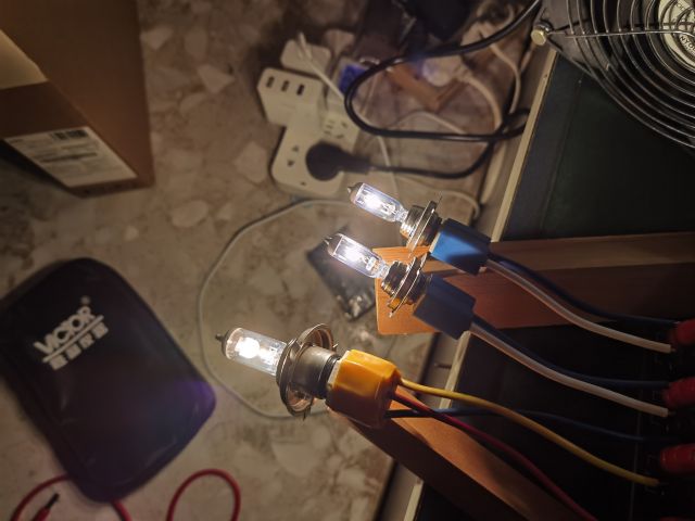

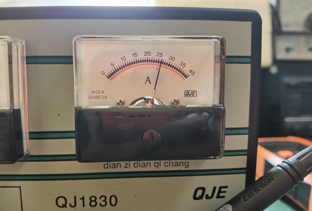

4、带负载能力较强。空载时输出电压13.61V;带300W负载时电流20A,输出电压13.54V;带390W负载时电流26A,输出电压13.54V
5、具有过压保护电路。当输出电压超过16V时(如调整管击穿时)继电器会自动切断输出以保护昂贵的收发信机。

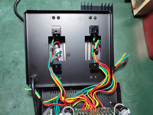

2、散热片比较单薄,空气自然对流方式散热效果不好温升快。电台100WCW模式连续呼叫5分钟左右即感到散热片烫手不敢久摸。此电源使用六只2N3055直接并联作为调整管,其中四只装在机壳外散热片上,另两只装在机壳内散热片上,而且内散热片尺寸小于外散热片,这必将会导致内外调整管温度不均匀,内部的两只调整管温度会高于外部的四只调整管。

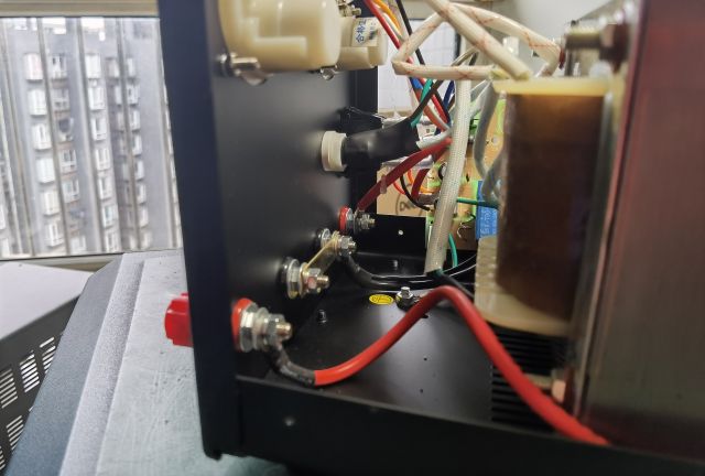

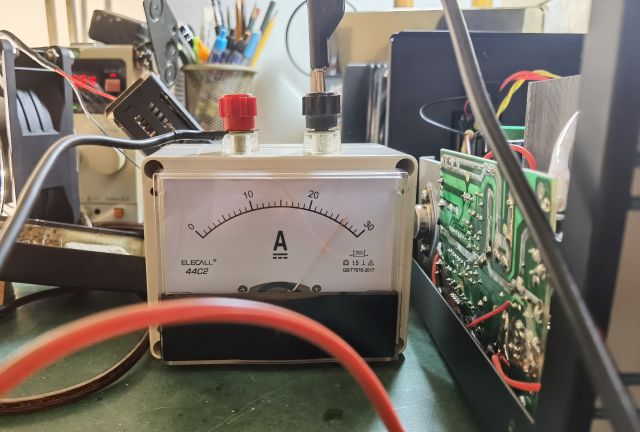

1、将24VDC输入端子改为13.8V输出端子。鉴于24VDC输入端子对我来说属鸡肋功能,还不如将其改为输出端子以扩展应用。改造方法也很简单,剪断﹢24VDC接线柱导线,焊上线鼻子并将其改接到﹢13.8V接线柱上即可。

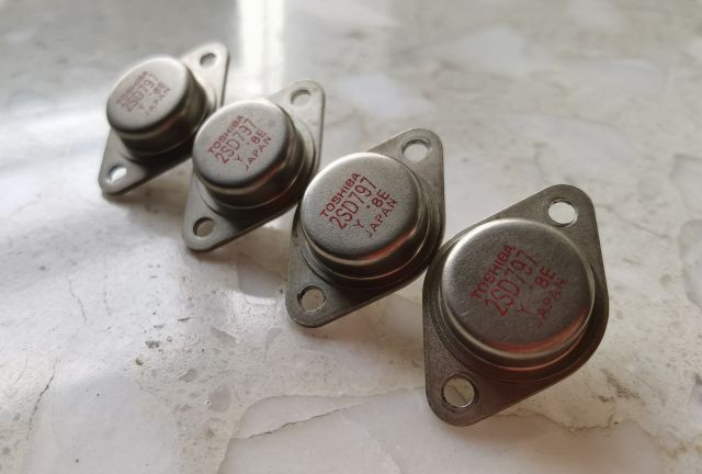

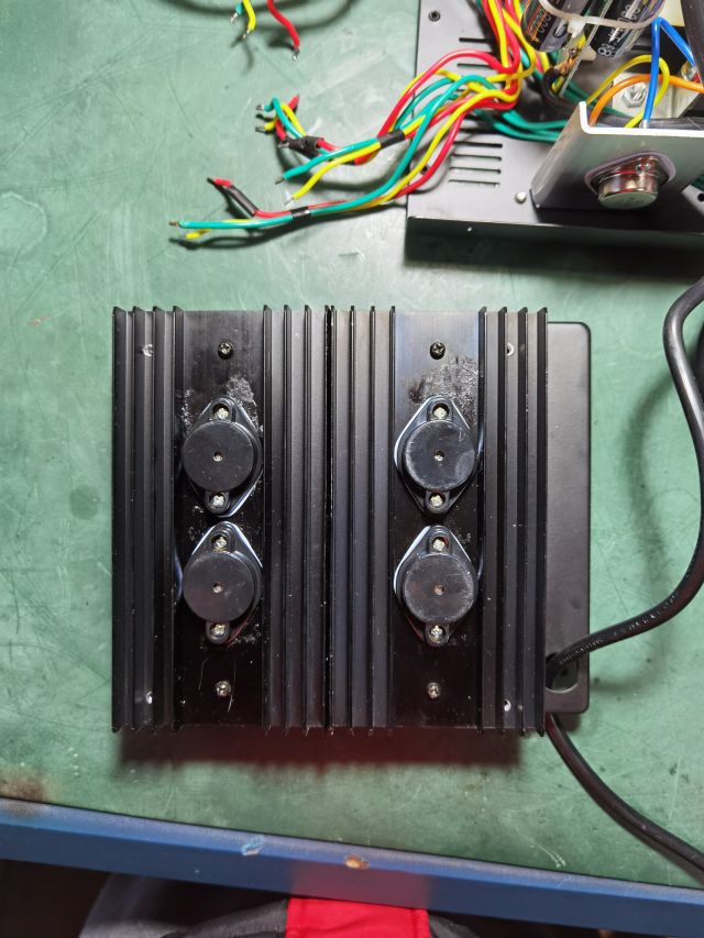

1)拆掉内部的两只2N3055及散热片和外部的42N3055,用42SD797金封功率管代替原62N3055。经对比参数,2N3055电流15A、功率115W2SD797电流30A、功率200W,足以胜任。(事实上重磅的ICOM PS-60电源便是用的四只2SD797做调整管)

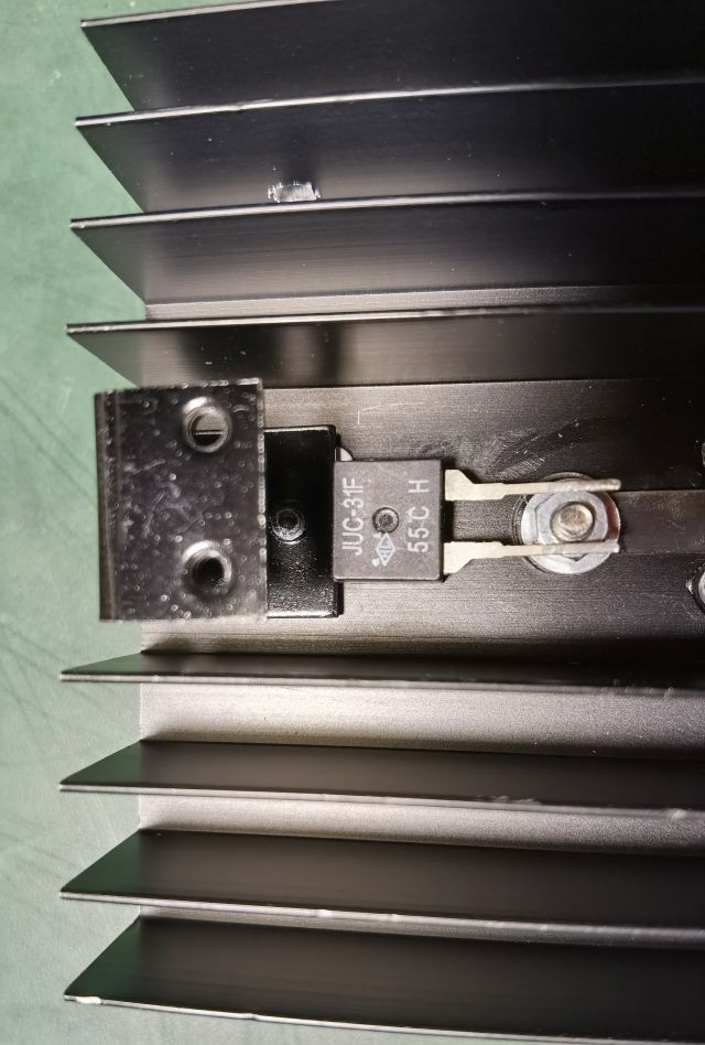

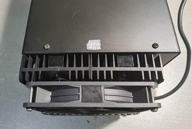

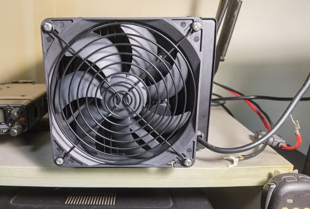

2)在散热片上附加风扇。使用14cm机箱风扇,在散热器适当位置打孔固定。风扇串接55℃常开温控开关后连接至13.8V端。温控开关涂抹导热硅脂后用螺钉固定在散热片内侧。

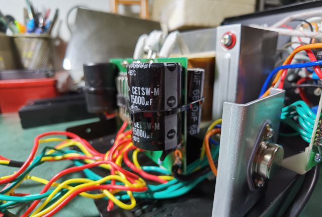

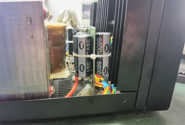

3、加大滤波电容。原滤波电容为四只35V/6800μF并联,总容量27200μF。拆掉其中两只6800μF,在原安装位置以两只35V/15000μF替换,总容量增大为43600μF

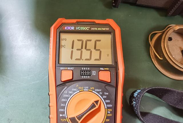

我这台电源空载电压13.6V,以390W车灯做负载时电流达到26A,输出电压13.55V,仅跌落0.05V,可见用四只2SD797替换原来的六只2N3055完全可行。持续加负载,散热片温度逐渐上升,达到温控开关接通温度时风扇开始旋转向散热片吹风并进入间歇循环工作,改造完成。

最有实用价值的改装点在于加装了散热风扇。不足之处在于温控两端应该加接一适当电阻,这样平时风扇低速运转没噪音,保持散热器绝对低温,发热增大时全速运转,提高散热效果,这样更容易把温度控制在一个相对线性的安全范围。
离线BA8AT
2983
只看该作者 7楼 发表于: 2021-03-08
回 bg3xx 的帖子
bg3xx:最有实用价值的改装点在于加装了散热风扇。不足之处在于温控两端应该加接一适当电阻,这样平时风扇低速运转没噪音,保持散热器绝对低温,发热增大时全速运转,提高散热效果,这样更容易 .. (2021-03-08 06:24)
温控两端并电阻此招甚妙。

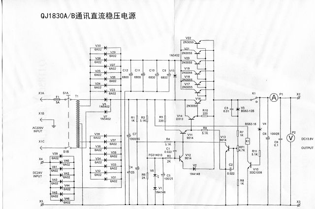

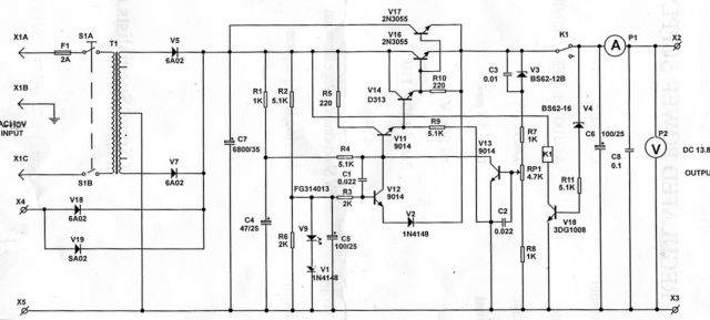

电路的电压基准差太,发光二极管。好歹也找个tl431之类呢?

这种电源基准虽是发光二极管,但稳压特性和效果很好。唯一缺点是过压保护继电器的俩触点是串在电源中,时间长了触点氧化造成大电流工作时输出端压降明显,可以明显看到电压表针的左右摆动,但把检测点移到触点前,则22A下的电压输出稳如泰山。

bg3xx:这种电源基准虽是发光二极管,但稳压特性和效果很好。唯一缺点是过压保护继电器的俩触点是串在电源中,时间长了触点氧化造成大电流工作时输出端压降明显,可以明显看到电压表针的左右摆 .. (2021-03-09 10:53)
刚才按你的思路分析了一下过压保护电路,发现了一个理论上存在的有趣现象,假设输出电压超过16V,则会出现V10导通→K1吸合→输出为零→V10截止→K1释放→输出过压→V10导通→K1吸合→输出为零这样的循环,继电器会变成电磁蜂鸣器一直呜呜响

我理解通信电源毕竟不是测量仪器,对输出电压的精度要求并不高,电压在工作范围内稳得住就行。工厂生产当然也会想方设法降低成本。

这是在网上找到的CSI1862稳压电源电路图,和QJ1830如出一辙,不知道是哪个国家的,也不知道谁是妈谁是儿子。

线性电源加改装这个也容易,断开qj1830过压保护,淘宝买个电压比较器模块,另加个小辅助电源给其供电,参数自行设置,模块有继电器可控制变压器初级。
但是,ham的线性电源,过压保护是为了保护电台设备。断开变压器初级/次级方式,由于大滤波电容的存在,保护速度肯定不够,还是切断输出端快速可靠。

电路图有误。实际上过压检查端在继电器左边,只要高压,继电器就一直吸合,负载端一直被断开。至于为啥电路图故意画错,我想是国产特色,懵那些二把刀的。
