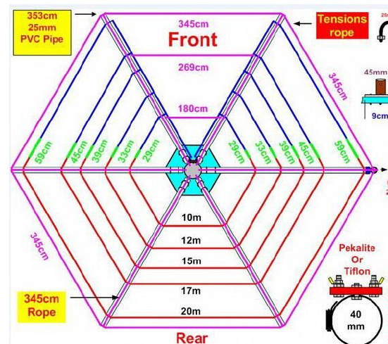

最近广东大佬JPC制作成功HEXBEAM蛛网天线
spiderbeam和HEXBEAM 哪个好,新年聊聊蛛网天线

HEXBEAM不叫蛛网天线,COBWEBB才是蛛网天线。
HEXBEAM是六边形天线,有增益,有方向性。

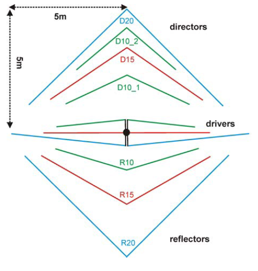

搞混了SPIDERBEAM和COBWEBB.  SPIDERBEAM是线八木天线, COBWEBB是折叠双极天线, 看起来挺像 , 前者增益是4.5dBd, 后者基本和双极一样。
COBWEBB天线尺寸小,占地小, 适合中国住宅环境,20米波段天线尺寸是2.7米x2.7米;SPIDERBEAM尺寸大很多, 20米波段天线是10米见方的大家伙, 没有农场基本不可行。

国内不知咋搞的,把三个天线的中文名大多数都统称为蛛网天线,其实不然!性能效果有很大差异,归纳总结如下:
1、SpiderBeam是正宗的蛛网天线,其性能与三单元八木天线相当。但尺寸较大,以(20-17-10米)三波段天线为例,天线尺寸为10*10米。
2、Hexbeam应该是六角梁天线,其性能与两单元八木天线相当,天线振子立体布置,以(20-17-15-12-10米)为例,天线直径为6.5米,比SP天线小。
3、Cobwebb实际上是水平DP的变种,性能与水平DP相当,但辐射图偏向接线盒这一侧,大约有4db的差距,以(20-17-15-12-10米)五波段为例,天线尺寸2.2*2.2米,为三个天线的最小。
上述三个天线,我都DIY过,性能各异,看自己需要,我现在在家里经常使用的就是Cobwebb天线(受环境限制)。
