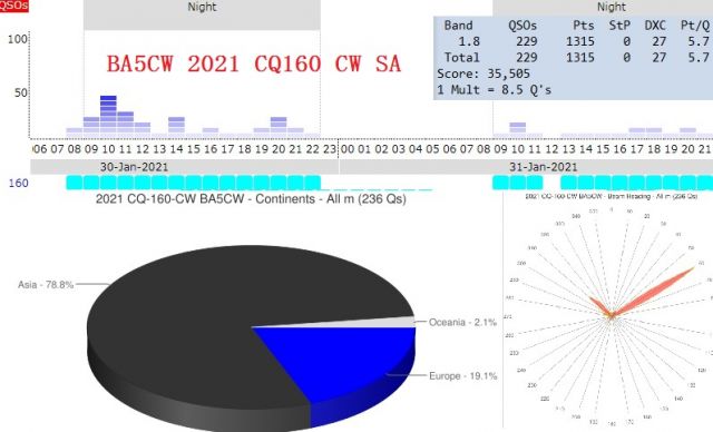

比赛本身,我并不抱太大期望,对这样的倒V一直心存疑虑,但是也很想知道它和倒L到底有多大区别,这也算一个体验积累。不管如何,对于比赛我还是认真的,因为海盐基地从一开始就是支持远程遥控,所以我比BG5EHX舒服多了,在几十公里以外的家里,坐在沙发上可以边看电视,边操作smartsdr比赛,有空还可以在top band dx群里和大家互动一下。我基本上坚持了两个晚上,除了本来就是说好的第二天上半夜让给BG9XD操作几个小时,结果他不到2小时就还给我了,基本不影响我比赛的结果。
传播并不算好,很多人认为传播低谷是有利于低波段的,但经验告诉我,要能做更远的台,太低的SFI也是不好的,至少需要100以上才比较舒服。两天都没有做到任何一个北美,但分别被北美RBN发现过两次,唯一听到了XE2S很微弱的信号,但很难分辨具体呼号,我想如果是在上路湾大概可以做到个把北美的系数。229个QSO里有128个JA,26个BY,3个VR2,5、6个HL和5、6个印尼泰国,附近的台占了大多数,有一个越南台系数被我错过了,基本符合我对低架倒V的预期,我认为对于周边地区的QSO要比其他人好,基本上2000公里以内是没有太大压力的。俄罗斯大约做了30个台,剩下就只有20多个欧洲,对远地台的效果是我几次CQ160比赛中比较差的一次,比赛中很注意国内几个用倒L天线的友台,他们的确在对欧洲的抄收和呼叫上都比我有优势,即便是海盐基地电磁环境还可以,在我很努力的情况下,还是收听不过友台,发射就更差了,由于听到叫不到大约损失了超过5个欧洲和西亚的系数。

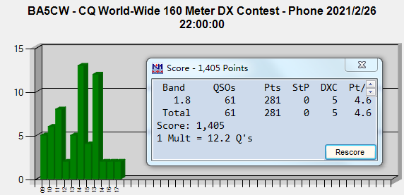

和1月底一样,仍然是遥控比赛,从来没有参加过160M SSB比赛。因为上周听见了160m上有JA通联,特意去查了一下资料,JA的160M SSB去年底开放了,有了JA,160m SSB的就有可能可以玩玩了。
问题比上次比赛多,第一天脚踏开关接触不良,只能用电脑音频比赛。功放后的2*8切换开关接触不可靠,接收信号时强时弱,差30db以上,每个QSO都是在等信号正常才能做完,最远只做到俄罗斯亚洲部分,到深夜功放保护彻底歇菜。第二天BG5EHX感冒发烧还去基地重新连接了线路,恢复了比赛,增加两个俄罗斯欧洲部分和一个波兰,总算有了欧洲入账,已经很满意了。
[ 此帖被BA5CW在2021-08-24 17:28重新编辑 ]
