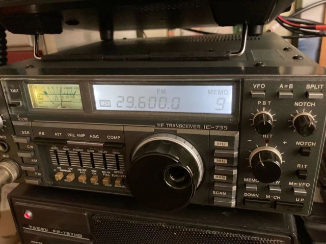

有偿修理IC-735
哪位老师能修理?
故障现象:1.接收频偏,不知道发射偏不偏。
                  2.按键面板有时会死机,但是接收和发射还是能用。在转大波轮和按其他键的时候 会出现死面板按键。
其他无问题都正常

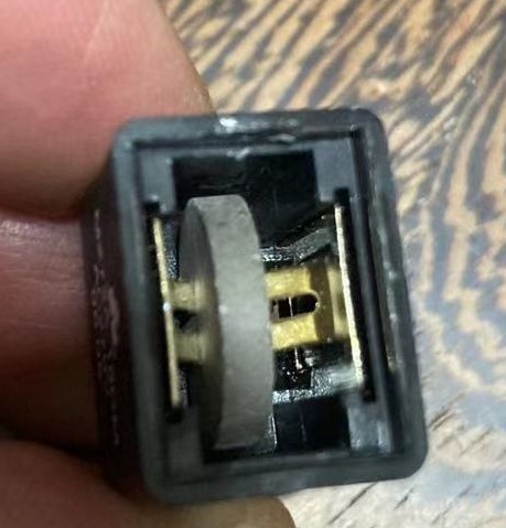

只看该作者 2楼 发表于: 2021-01-28
解决735偏频最有效的方法:https://www.hellocq.net/forum/read.php?tid=311334

仔细看一下你的RIT明显位置偏移了,先旋正了看看接收偏频不

只看该作者 7楼 发表于: 2021-01-30
rit 调这样声音才好一点

按2楼的方法 加消磁电阻。机器频偏已治好。 谢谢

只看该作者 9楼 发表于: 2021-01-31
   晶体直接插入到电阻内,把电阻外壳多余塑料用尖头钳剪去 ,高度正好。  现在评率稳定  不频偏了。

请教一下楼主,给晶振加热的电源你怎么引的?

只看该作者 13楼 发表于: 2021-02-02
接图中红色那个插头 13.8V
