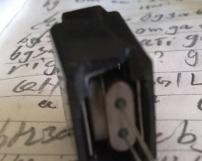

       一台IC-735短波电台,刚开机的时候频率偏高需要把频率调低一点才能正常通连,比如7.050要把频率调到7.049声音才正常,工作一段时间以后大约半小时,{时间长短视环境温度不同而不同}频率逐渐准确了。并且环境温度不同的时候机器最终稳定下来的频率点也不尽相同。
      查找方法是这样的,把机器上盖拆掉把功放的螺丝拆掉连线和插头仍然连接着,把机器侧立起来把功放挪离主机一定距离这样就能看到功放下面的电路板了。收听频率上的电台通话,然后用电烙铁试探性的放在某个晶体旁进行加热,当给晶体X2加热的时候发现了明显的音调随加热的变化,把烙铁靠近晶体声音发尖了拿开电烙铁声音又发闷了,于是确定就是由于X2频率受温度变化引起的跑频。

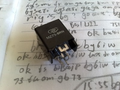

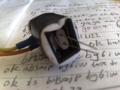

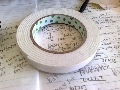

      处理办法是用电视机上的18欧姆消磁电阻,把消磁电阻上盖撬开可以看到一大一小两片PTC其中大的那块是给电视机消磁用的,居里点大约在四十几度,就是用这个来给晶体加热,把小一点的PTC拆除,空下来的空间正好能把晶体塞进去在消磁电阻的外壳上用2毫米厚的双面胶粘上一曾作为保温。这样晶体的恒温就做好了,把消磁电阻接上连接线然后接到机器里的13.8V电源上。开机2,3分钟后机器稳定了以后从新效准频率,经使用机器一直运行稳定频率再也没跑过。
