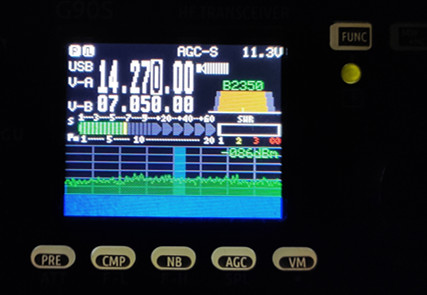

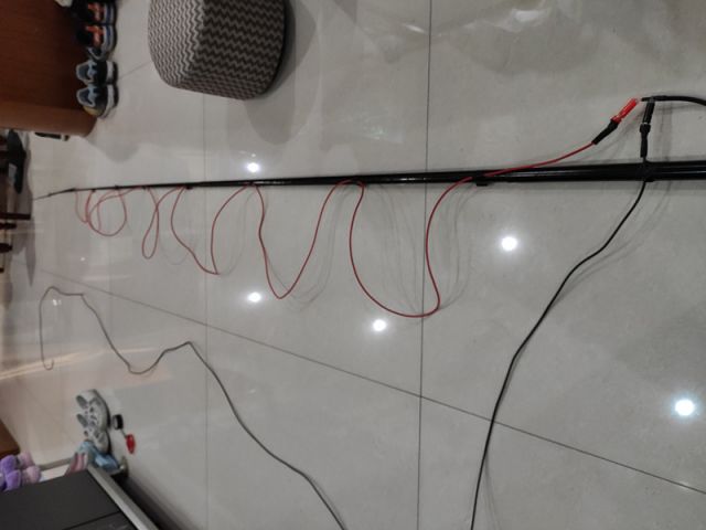

    老HAM推荐了适合我的天线DKGP10,但是一直没货。为了打破短波通联0的记录,自制了20米波段的鱼竿天线,并冒着寒风架设。
    振子用的是1.5mm2的电线,末端接了小拉杆,方便调节长度。地网的长度是4.7m。好不容易调好驻波,但是这底噪太大了,等了半天一个信号都没收到,cq呼叫了几次也没回应。看来只能野外架台了。
    虽然没有通联但也学到了一点,为我以后改进提供了经验。一开始为了减少伸出长度,将振子弯曲绑在鱼竿上,即使拉杆拉至最长,测出驻波最低点也要在15MHz以上。 只好将振子弄直,拉杆只要拉出一节即可,最后测量振子总长度是4.86m。

你的地网是怎么做的?
地网和振子是怎么连接馈线的,用了巴伦吗

离线bd4tyw
109
只看该作者 2楼 发表于: 2020-12-17
回 bh9feh 的帖子
bh9feh:你的地网是怎么做的?
地网和振子是怎么连接馈线的,用了巴伦吗 (2020-12-17 07:09)
这是最简单的鱼竿天线, 地网也是普通的电线, 长度和振子差不多长.
振子和地网分别接到馈线的芯线和屏蔽层, 巴伦可加可不加,加也是1:1的.

离线bd4tyw
109
只看该作者 18楼 发表于: 2020-12-21
回 bg8gfh 的帖子
bg8gfh:白天午后听听14270看看。 (2020-12-19 08:04)
昨天下午16:30试了, 背噪一样大,有s5-7.
在14.074上能听到一点信号声音,但频谱图上没有波峰,电脑也不能解码

离线bi8ete
只看该作者 19楼 发表于: 2020-12-22
你的楼层有多高?这个是我现在使用的自制13米八分之五20米波段的鱼竿天线,主要用在20米,40米波段就靠机内天调。我这里的底噪跟你有一拼,40米还要更高,我是10楼,但是我楼下6楼有个大的平台,所以大概净高也就是4层楼的样子,我没有加巴伦,只是在离馈点50公分的地方用馈线绕了个扼流圈,直径15到20公分5到6圈就行了,我的设备也是G90,这个天线用20w最远通到日本松江市的高见先生,还有菲律宾,国内最远通到辽宁抚顺,当然使用了G90的内置天调。不过短波这个东西就是靠天吃饭,传播好怎么都行!这个天线还有个最大的好处就是收起和架设非常方便,鱼竿就是用的很常见的碳素鱼竿。振子用的是0.3平方的电线,比较细。
