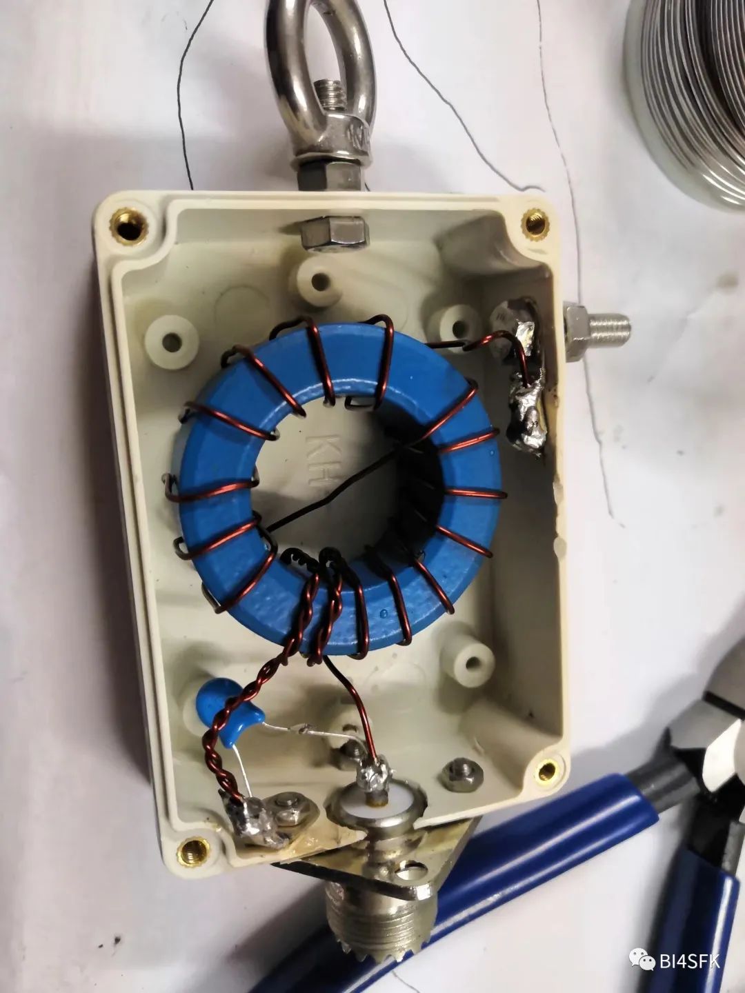

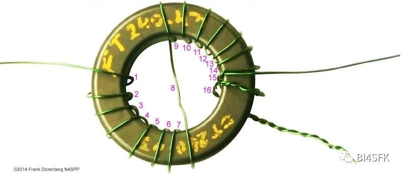

离线bi4ilo
只看该作者 9楼 发表于: 2022-01-24
Re:求   1:49巴伦 绕线方式和制作法方
百度的图片 我看懂了 是 单股16圈 双股互绕2 圈,这样 2圈抵消, 还有 2:14圈 这样下来就是1:49了  不知道振子应该是多长 和1:9的有啥区别吗 不对称和对称如何分的? 不对称的加电容,大小计算如何计算的呢

离线bh6bas
309
只看该作者 14楼 发表于: 2024-05-17
回 bi4ilo 的帖子
bi4ilo:[图片] (2022-01-24 13:44)
这个是64:1的
