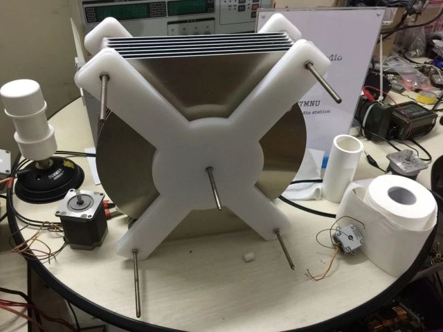

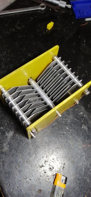

尝试着做蝶形空气电容 [复制链接]
离线BG5FCH
2573
只看楼主 倒序阅读 0楼 发表于: 2020-12-07

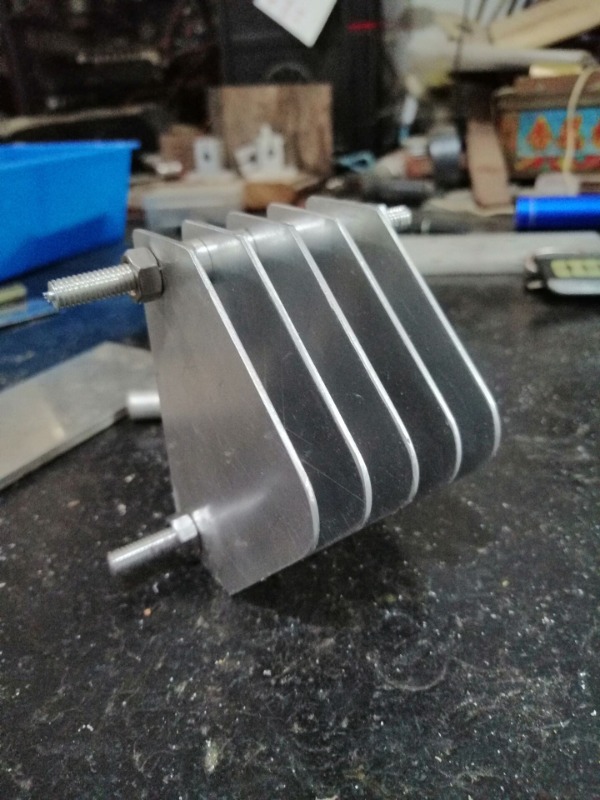

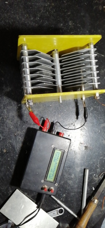

突然发现我可以做个空气电容,初次接触蝶形空气电容,很多数据都没有,不过我有这个设备可以测试。
初期设计动定片之间间隔4mm,预计值在2kv,
先取得耐压,容值参数再做考虑。

只看该作者 5楼 发表于: 2020-12-07

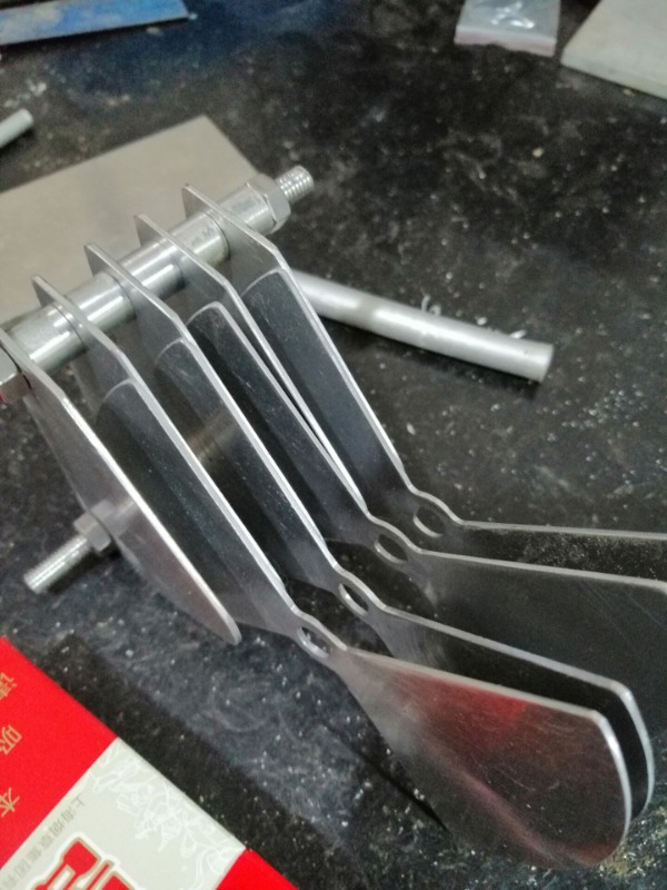

边缘的毛刺一定要弄干净.否则容易打火.

只看该作者 6楼 发表于: 2020-12-08
谢谢老友提醒,我会注意这个问题,手工不行的话我就放振桶里振几小时

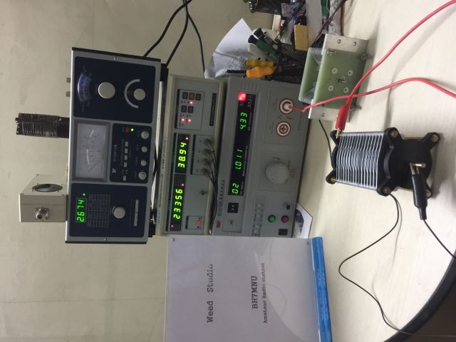

离线weed
8750
只看该作者 8楼 发表于: 2020-12-08

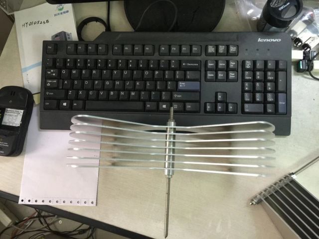

老外的钱的确易赚,他们从来不会讨价还价,只是要求性能。做过好多个大个头的发到国外去了。

离线BD7JAC
38860
只看该作者 9楼 发表于: 2020-12-08
回 weed 的帖子
weed:老外的钱的确易赚,他们从来不会讨价还价,只是要求性能。做过好多个大个头的发到国外去了。
[图片] (2020-12-08 10:20)
这电容够大,我有一样的键盘却没有一样的电容。

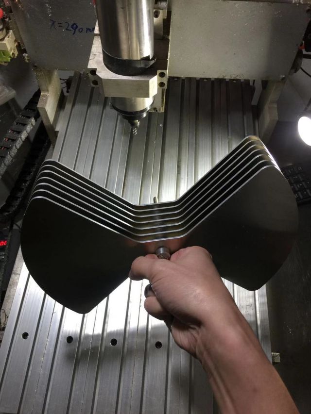

大,在数控加工面前没有压力,可大可小,只是你放大多少量的问题,问题在于你加工设备行程的问题。

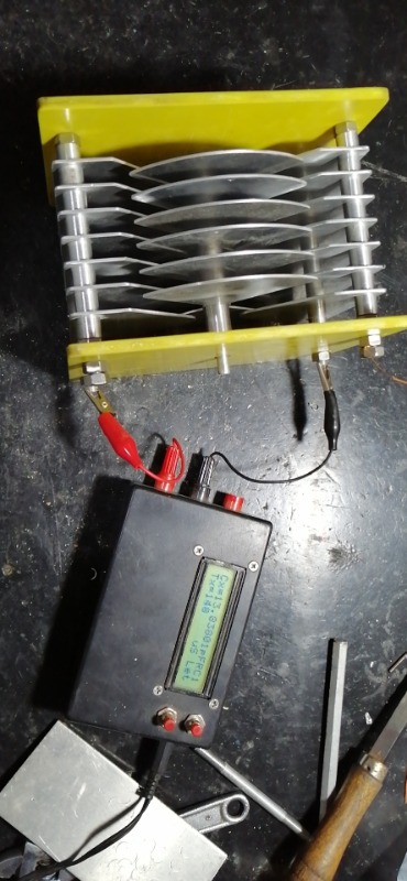

离线BG5FCH
2573
只看该作者 12楼 发表于: 2020-12-09

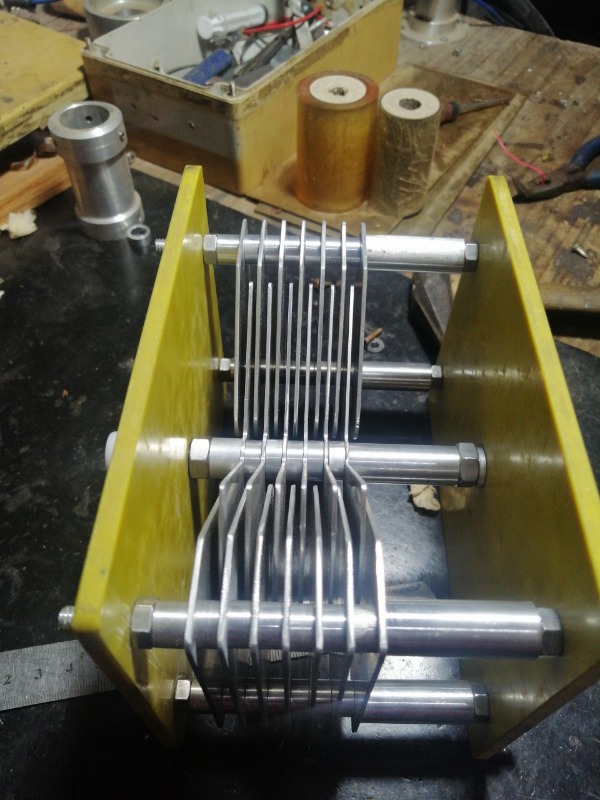

昨天安装完毕,基本还算到位,需要小调整一下片距的问题,初步测试13~40pf左右 ,找时间测试一下耐压的数据,暂时就这样。

只看该作者 13楼 发表于: 2020-12-09
回 BG5FCH 的帖子
BG5FCH:昨天安装完毕,基本还算到位,需要小调整一下片距的问题,初步测试13~40pf左右 ,找时间测试一下耐压的数据,暂时就这样。 (2020-12-09 08:39)
把所有尖角都修成圆角,这样做耐压值有可以提升2kv
姓名: 方启旸 (旸:Yang)

离线BG5FCH
2573
只看该作者 14楼 发表于: 2020-12-09
已经修园的,只不过弧度比较小,下次再增大可以增大些。

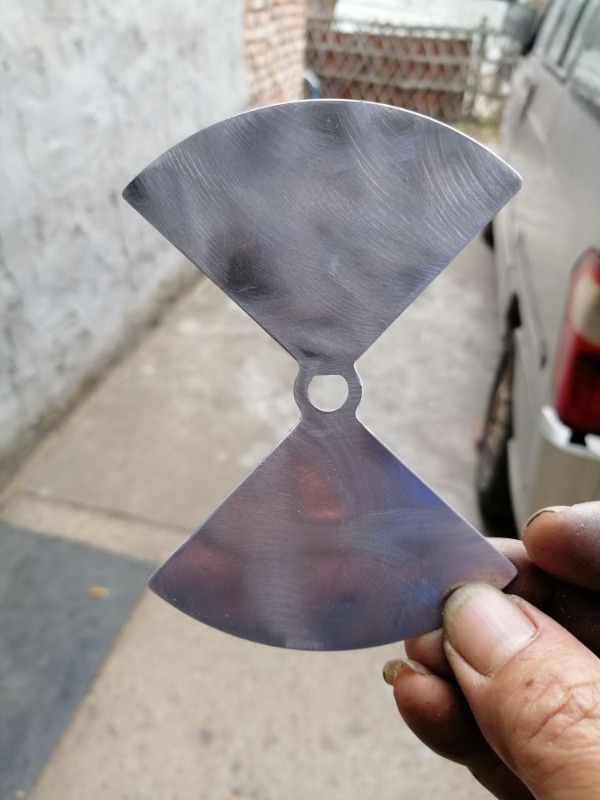

离线shtsunwu
1223
只看该作者 15楼 发表于: 2020-12-11
铝片是几mm厚的?       看着厚度挺合适的
呼号BG2CRP
黑龙江省五常市
离线BG5FCH
2573
只看该作者 16楼 发表于: 2020-12-11
1.2mm厚度,在蝶形片上感觉单薄了点,,下次考虑用1.5-2mm的材料做,

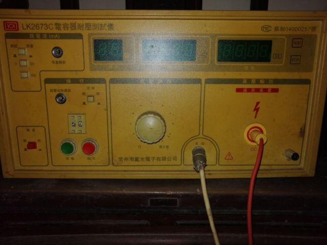

离线BG5FCH
2573
只看该作者 17楼 发表于: 2020-12-11

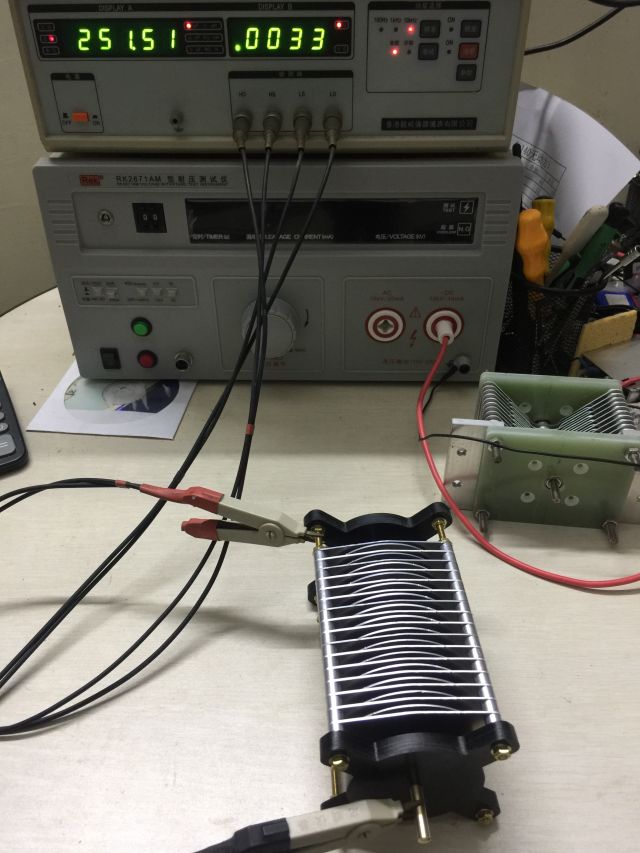

经过测试,耐压超过预期2kv,
设备的最大输出3kv/200ma。
在单组电容测试下,通过3kv/200ma测试。
在串联的情况下是否可以达到6kv耐压。
以上测试只在设备最大能力测试范围内实验,很有可能超过这个这个值,不得而知。
以下是测试视频
http://v.youku.com/v_show/id_XNTAwMjQ4MjM0MA==.html?x&sharefrom=android&sharekey=bbc62f6e5ad2c9726dbd69d56c338a3d2

离线BG5FCH
2573
只看该作者 18楼 发表于: 2020-12-12
昨天的测试,没出现打火现象,很不爽,
今天做个间隙调整,把4mm的间隙调整到2mm,爽,可以打火拉弧了,
应为测试设备的原因只能输出4.2kv,只好对单蝶测试,3.5kv没有出现打火,4~4.2kv出现打火拉弧,保守估计,在双蝶串联的情况下可以达到6~7kv的耐压,由于今天湿度低测得容量0.6-58pf,
并联的情况下,容量3~250pf,耐压保守在3kV。
相比在间隙4mm的情况下,保守估计,最大能到6kv和12kv的实际工作需求

离线shtsunwu
1223
只看该作者 19楼 发表于: 2020-12-12
蝶形相当于串联,这个大电容的容量蝶形应用时 容量的变化范围多大?
