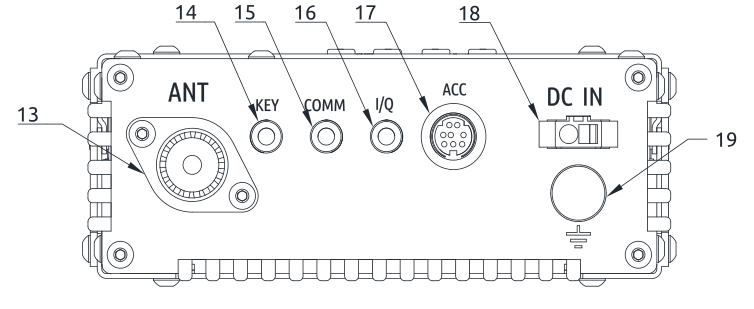

G90S后面板图

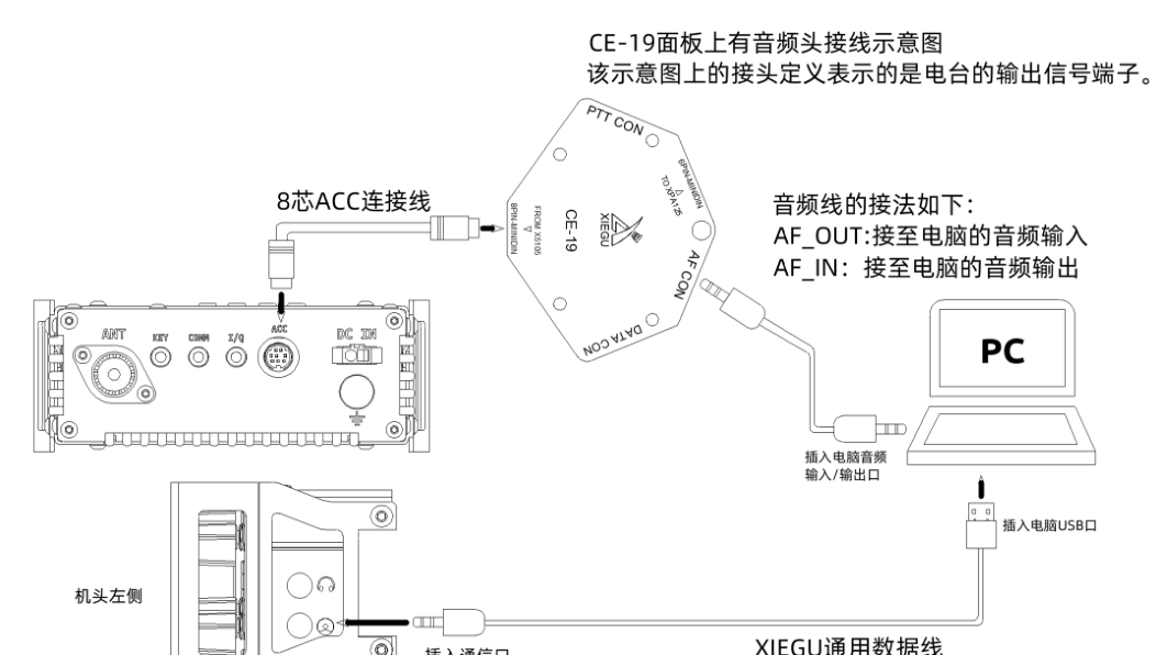

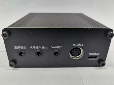

G90SFT8主要用到的端口有两个,一个是数据口(CIV控制线),目的是让软件可以控制电台频率变更/状态模式变更/发射控制以及其他高级功能。另一个是音频的输入输出口,目的是让电台的音频输出来送给电脑的话筒输入,让电脑的声音送给电台的话筒。当然了,这种说法不严谨。(这不重要)

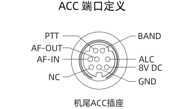

首先来说ACC接口,这个口是G90S的音频输入输出通道,兼顾着控制发射等任务。

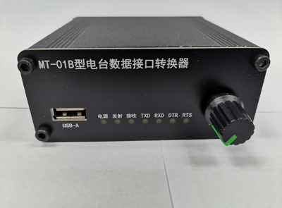

ACC端口为8针DIN数据接口,PTT脚平时为高电平,拉低之后电台立即转入发射状态。(拉低的意思是把这个脚和GND连接),BAND脚是在不同波段下输出不同电压,用于外部设备识别当前波段,8VDC用于给外部设备供电,AF-OUT代表电台的声音从这个脚输出去,AF-IN代表外部的声音从这个脚送进来。这里我们只用到AF-OUT/AF-IN和PTT。利用两个3.5mm的耳机接口可以将电脑连接至电台,具体操作是:按下图定义找两个3.5mm的接头,一个DIN8插头,一把电烙铁,焊锡丝若干。

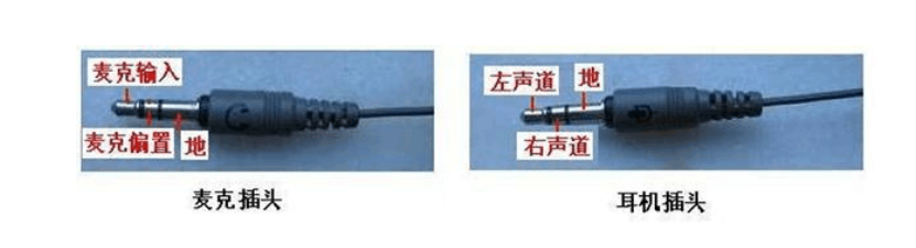

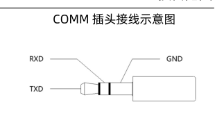

该图是电脑面板上音频输入输出的定义,左声道连接DIN对应的AF-IN脚,地连接DIN对应的GND,麦克输入连接AF-OUT脚。要确保地线是接好的,这一点很重要。(至此第一条线完成)其次说下CIV控制线,由于G90S前后面板均有COMM接口,但是数据模式我们用的是前面板的COMM线。如图,使用协谷自带的刷机线连接USB和这个3.5孔可以完成通信。
这里解释一下,控制线里面传输的是数字信号(就是0和1),说准确点叫异步串行通信总线UART,RX代表接收,TX代表发送,这种串口的好处就是一根线就可以通信。当然地线是必须的,电平是TTL电平(低0V高5V)。插上电脑后装好驱动,这时这根线被电脑识别为一个COM口,这个口可以向外送数据,同时也可以接收数据,而这个数据指的就是CIV控制命令。(第二根线完成,如果自制串口线RX连TX,TX连RX)到此为止硬件连接部分完成,如果使用协谷自带的转换器如图

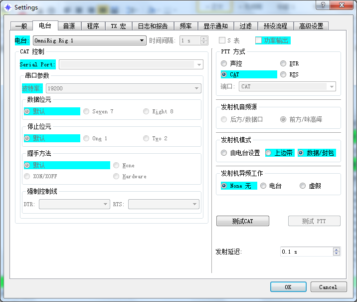

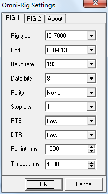

2.软件设置到位打开JTDX之前先做一件事就是打开中间件软件OMNI-RIG(记住:通联全程不要关闭这个插件)
这个是协谷电台连接电脑的设置,这一步的目的是让电脑生成一个COM口给XIEGU。设置的参数中port口根据你连接的实际口来选择,进设备管理器看COM口就知道。
参数设置好之后就可以进JTDX了。

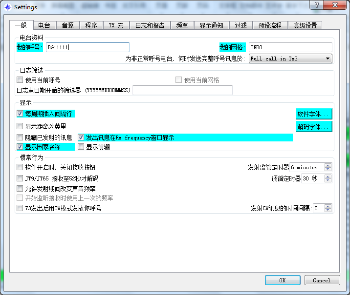

进设置以后按上图操作,呼号和网格必须设置准确,参数设置能够改的就是PTT方式,PTT方式改成CAT控制也就是PTT被CIV指令操作,电脑发指令控制电台发射。如果改成其他的就是线孔,考虑到一些电台存在射频干扰的情况我推荐大家使用RTS或者DTR来控制PTT脚的电平,这样不容易出现CIV异常的情况。前提是你的串口电路必须除了RXTX外还要留出RTS和DTR。(以上全部是TTL电平标准)3.JTDX启动

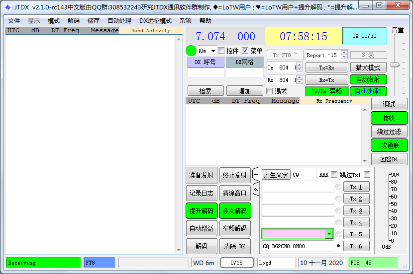

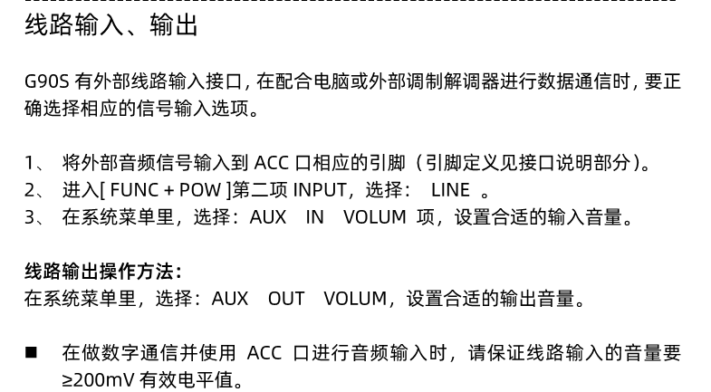

JTDX启动后接收到电台以后说明你电台的声音已经进入电脑了,FT8对于电脑的系统时间有严格要求,如果时间不对可能出现最难受的事就是你正在解码,但是时间已经进入对方接收我方发射的状态,这时解码出的信息将无法被软件判定通联顺序,只能手动解决。出现一个信息重发的情况。以上设置好以后进协谷G90S菜单,首先设置线路输入输出。
音量时必须设置的,因为电台进来的声音可能很大,这时候必须减小进电脑的音量。由于直连没有任何隔离措施,所以可能出现的问题有以下几条:(1)    发射中USB掉线,CAT异常,必须重新启动软件才行(上磁环或者屏蔽线)
(2)    发射时间不够15秒就接收了(这也属于CAT问题)(3)    功率一大就故障(上磁环或者屏蔽线)

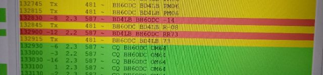

(4)    声音频谱上一条一条的亮线(电磁干扰传进音频线问题)4.完成QSO
