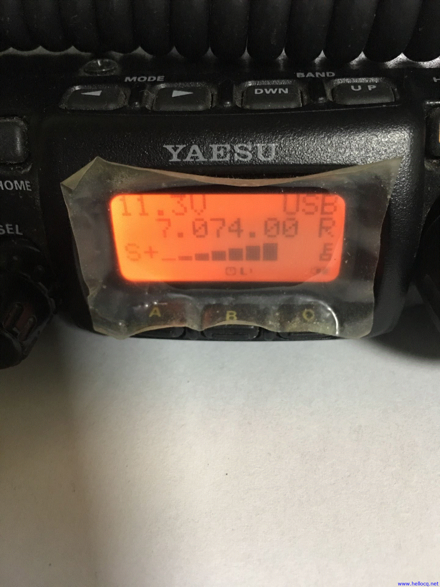

      今天拿到一台全世界业余界著名的QRP小电台-----FT817的微功率输出的通信能力。这次专门为了验证QRPP在40米波段高底躁环境下的通信效果。(上次使用建伍公司的KENWOOD TK-80电台的最小0.5瓦射频功率输出做了测试,也在这个论坛上发表了我的实验结果,但是,大家大多数HAM都不认可我上次的实验结果,因为它不是QRP专用的通信电台)频率选在7.074MHZ,USB  使用原机子自带的电池组9.6V  1400mA镍氢电池组供电。FT-817的电台,最小档位是0.5W档,外置式FT-757AT功率驻波表,档位调整在15瓦档位,发射CW单音频信号,从表头上观察测量结果,实际测量表针指示的输出功率大约是100毫瓦(机械表针眼睛估计可能读数有点小误差),

     晚上 18点钟 ,接上YAESU  FT-817ND的屁股上的天线,打开JTDX数据通信软件,准备做QRPpde 在微功率下的通联实验。

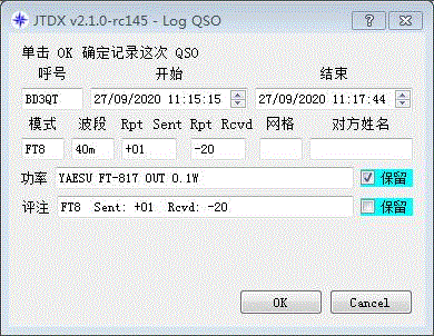

     首先一呼叫,就通联到了380公里左右的河南省临近省份的电台BA6KC台站值机员,第二个是BH6LIG,然后是:BD3QT台站值机员。随后通联到了2696公里处的日本DX电台台站JF1PPV。

BD3QT的信号强度

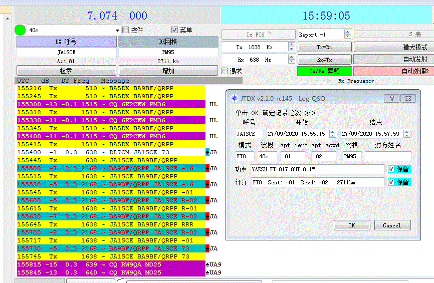

最新的记录是2711km,又走远了一点点!

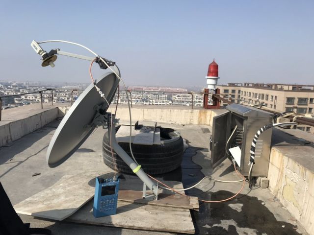

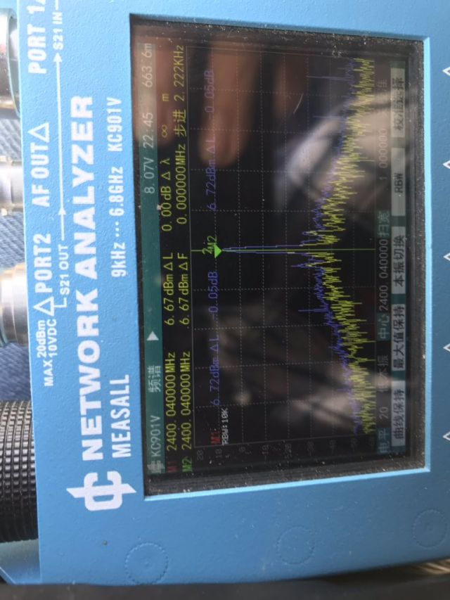

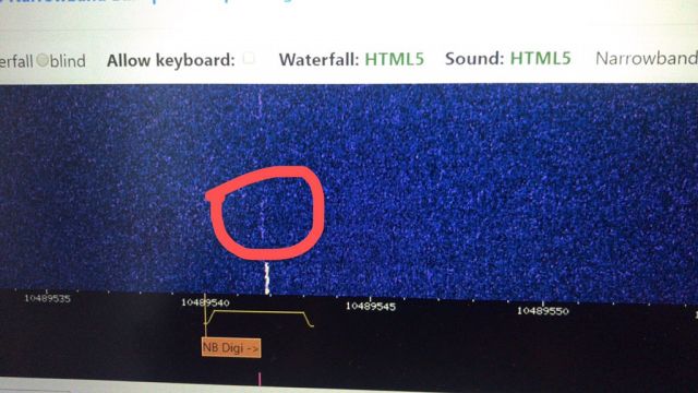

卫星转发器上行测试过用7dbm(5mw),13CM波段,通过60cm ku偏馈上行ft4,即可顺利QSO

回 峰回路转 的帖子
峰回路转:卫星转发器上行测试过用7dbm(5mw),13CM波段,通过60cm ku偏馈上行ft4,即可顺利QSO (2020-09-28 11:15)
用的啥型号的收发信机?
能说具体点吗?
你用5毫瓦的功率?
那你玩QRPpppp玩的更神奇了!5毫瓦功率实现卫星通信!牛!

QO100同步卫星转发器。。。
