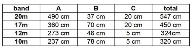

前一段时间DIY了一副5波段spiderbeam。所有与阵子相关的导线长度都按照原版安装手册剪裁制作。
但是到实际安装时候存在一个问题,如下所示:

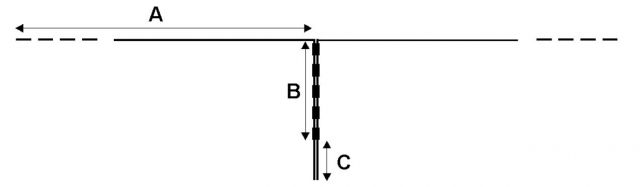

这是不同波段的激励单元之中需要制作平行馈线的长度。
经过实际计算,当巴伦安装位置里主梁中心的垂直高度40cm时,12和10米波段的斜边(B+C)总长度应该分别为56.5cm和89.4cm。
但按照原版手册的长度,B+C长度分别只有51和83cm。这样导致巴伦无法安装到里中心垂直高度40cm位置。

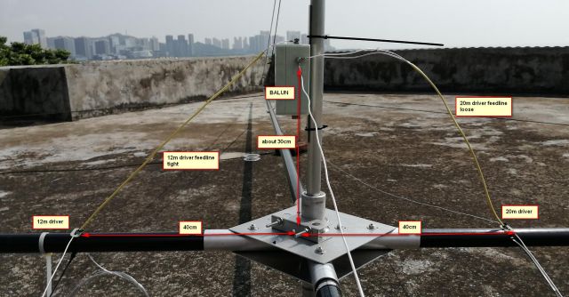

实际安装的效果如下图(只安装了20和12,15米波段激励单元)
可以看出,在保证阵子之间间距符合要求情况下,巴伦离中心高度只有不到30cm,所以20米平行馈线由于太长导致弯曲,而12米被拉得很紧。
这样对吗?是不是哪里没搞对?还是手册原始数据就存在问题?

我的理解,供参考。
1、巴伦低点好。
2、标注的尺寸只是参考数,特别是振子长度,实际使用中必须要每个波段调整的,波段调整一般只要振子的另一瑞长度,引向和反射不用调整。从高波段到低波段一个个调整驻波。
3、B段平行线,相当于平衡馈线向上斜引到巴伦;C段分开是没办法,要接到巴伦两瑞。所以只是布线的需要。
欢迎加入 快乐无线电GLHAM 224850911QQ群
离线bg4hyk
1876
只看该作者 5楼 发表于: 2020-09-08
有点变形了,但能工作。
很纠结的,要轻巧点,管子选用细的,容易变形。太粗管子又很笨重。

几个要点
第一 巴伦馈电点离开平面40厘米 不是顶部的那个馈电点 是左右的那个馈电点
第二 巴伦装载位置是对天线指向的方向
第三 管子别用鱼竿,时间长了会缩,要用倒插杆
第四 顶部馈电只允许15米波段安装,其他波段不宜安装在顶部
第五 那个平行馈线部分是会影响整体驻波的,而且是要计算在谐振尺寸之内的 你可以缩短那个部位,但是记住总长别变化太多
第六 那个位置理论数据和实际操作是一样等长的 不会长了那么多的 只有一种可能你做错了
第七 再补充一点,你的尺子是进口的么?我建议你用德国的尺子做,为啥呢?应为国产尺子前面几米可能长度就出现偏差了。
