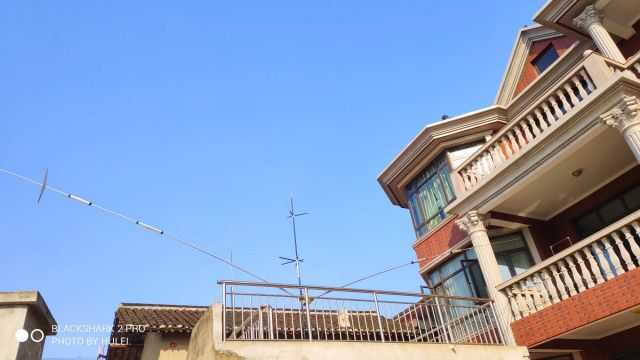

各位老铁,由于家里装修时没有预留进户开孔,所以只允许一根馈线进户。但是,室外有条件弄几副短波天线,比如多波段直立天线或倒V DIP天线,长线等等。
可是,如果每个天线要配一套馈线,4、5根馈线太占地方了。
请教老铁,有没有可能把天线切换开关放在室外,只用一根馈线连接天调?
感谢老铁们的指教。

当然可以这样弄了,大部分都是这样搞的。

拉一根多芯 线上去  ,四根给天调,,其余的用来驱动继电器   必要时还可以用来传输220V 在楼顶开电钻 烧烙铁。
切换天线用普通继电器即可  在电磁线圈两输入端串扼流圈, 网上能买到真空继电器  多数是24V的

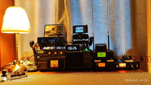

现在机器都是全波段,偶极天线、直立天线、长线,都想弄一副。还有U/V段,也要。还有WFM广播天线,也想搞一副。这么算来,已经要5根馈线了......我现在拉了两根,家里人就不干了。太累赘。虽然搞了钻石的三波段切换开关,可是也需要馈线拉到发射机前。没办法,才活泛活泛想法。
