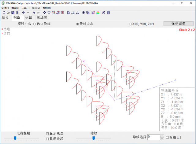

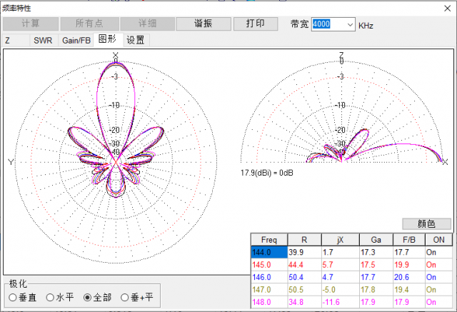

四米五的主梁,一条五点五公斤,四条就22公斤,垂直堆,上下占四米高,左右占二米宽。馈电设计五十欧,问题是要装四功分吗?

我刚买了一个 功分器 打算上个2堆叠 玩玩看

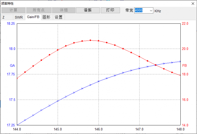

就这个尺寸数据,可以直接二堆上去用,指标没掉多少
