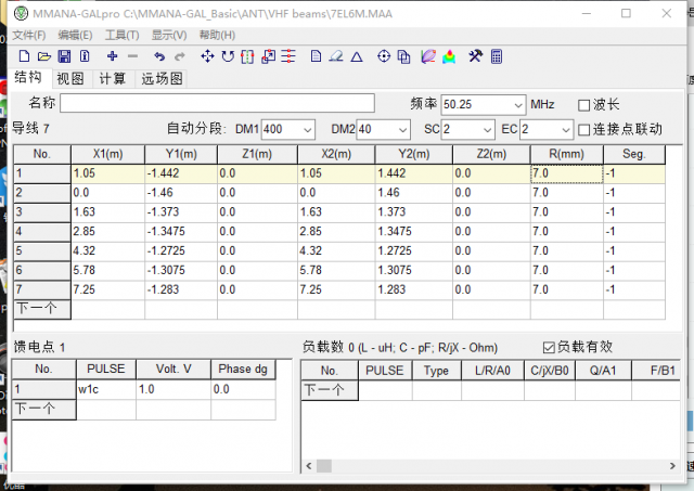

今天改一个标题,原计划是七单元,这贴内容也是,不过后面的数据全改了,是八单元,而且是可长可短的,从4-8单元都可以单独进行安装
七米二五主梁,七个单元,六米高度,嫌长还能少装引向,看着指标也不错,如果用6061的烂铝管做,铝管材料成本能控制在二三百元。售价能控制在五百元。
明天找个时间现算一付七米二主梁的V段出来,看看指标算算价格。

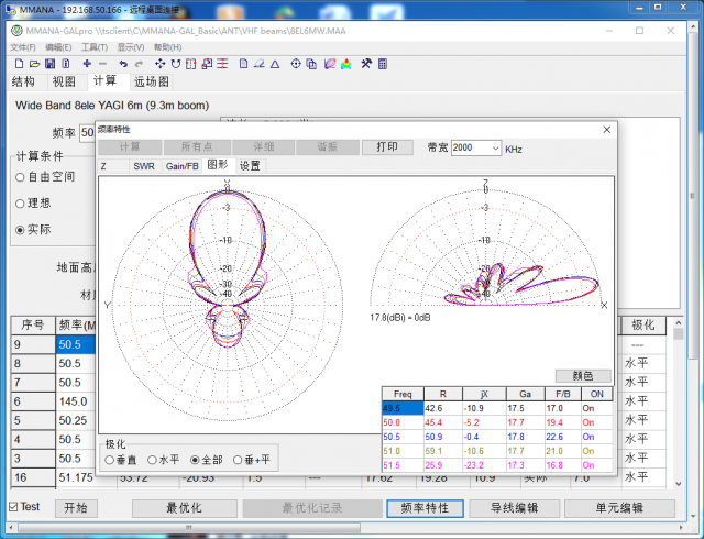

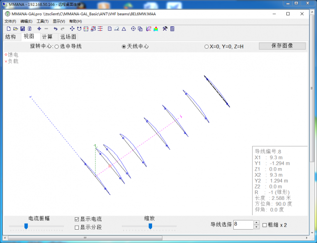

在模型里还有一个变态长的八单元,主梁九米三,指标相当相当吓人哦,可以在这个基础上分别去优化五到八单元的指标,看看那种主梁长度会更合适做垃圾八木的数据

十公斤,重量全在主梁上,振子可能只要二公斤,八单元,九米主梁的数据,我在优化一下九米主梁,九米三的主梁不付合材料的可利用性

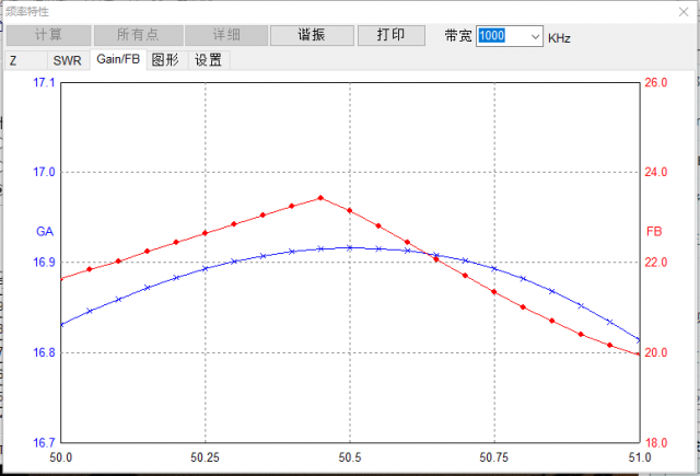

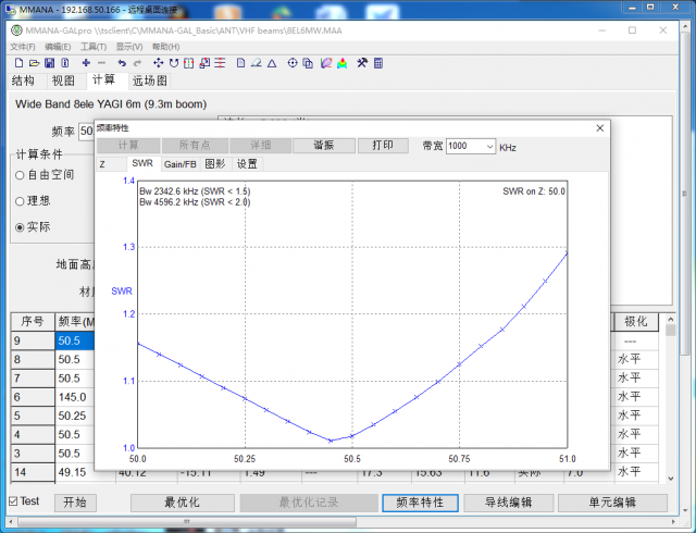

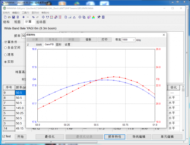

8EL6MW.rar (1 K) 下载次数:32

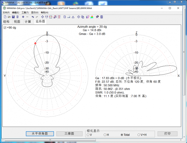

从9.3米减到了9米的主梁,增益掉下来0.3,计划用这个分减单元看看指标

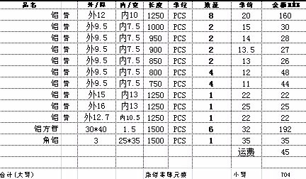

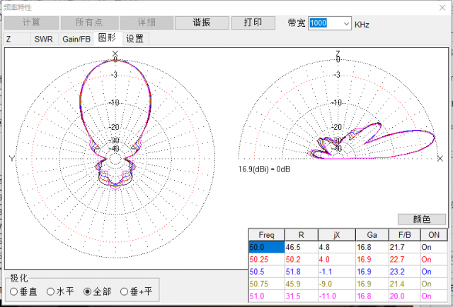

数据算完,4单元3米主梁,5单元4.5米主梁,6单元6米主梁,7单元7.5米主梁,8单元9米主梁,要是任性,可以3米主梁装3单元,反正我没算三单元指标,全部优化高带宽,达到传説的装上不调,我是不信这种鬼话的,自已做的样品先细细调调。反正704元的样品铝管已经下了单,等货了。
要的人可以来跟贴,计划有变,按店家的讲法方管是26.5元一公斤,圆管是31元一公斤,方梁要用8.4公斤,圆管会用到3公斤不到,合计下来会在三百多的铝管成本,还有别的五金件,所以成品价格计划调整过。产品也有变化,原来定死是七单元七米二五主梁,现在变成一个可自由组装的天线。
先这里放出模型,有兴趣自已DIY的朋友可以用,计划自已优化的朋友也可以自已去优化,反正单波段的八木搞搞太轻松了。
