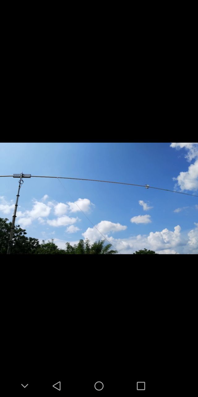

在我的生产的产品系列中,40米天线,虽然有体积小的EF240八木天线,振子长度5.76米(半边),因为体积小的原因吧,总感觉缺了点什么......
今时今日大家都在追求40米天线的优越性能,所以这次测试样品DP140D,目的为CL240D做准备。以供应给有需求的朋友!让你在40米波段上驰骋天下.......
这次特地开模生产多2个规格的铝管,以配合产品线的日后延升
图片是8米长的振子(不是6米多的振子哦),下垂的幅度比较小,非常坚挺

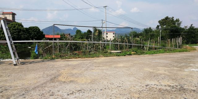

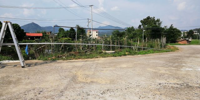

样品测试图片:振子长度8米,加感线圈在5米多,振子非常笔直!强度好!

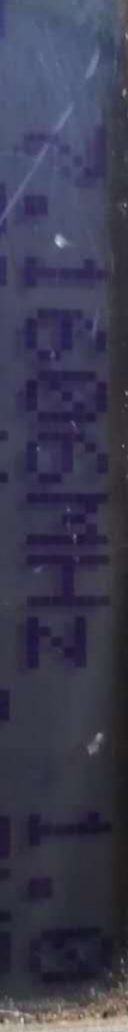

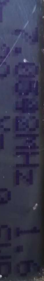

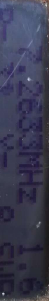

4-6米升降杆高度实测数据带宽:
驻波1.5内带宽210K
驻波2.0内带宽350K
因为升降杆固定不是很好,不敢升高,在4米-6米高实际使用,通联效果很好!

振子长一点(半边8米),加感线圈圈数少一点(8圈),线圈位置越靠振子的尾端(5米位置),这条天线的效率就更好一点,带宽也会更宽一点!
