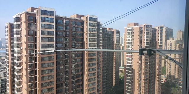

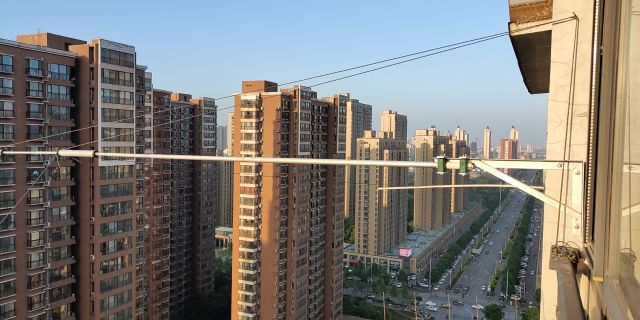

本人身处高层住宅,天线架设难度很大,受各种条件限制,尝试过以下几种方式,简述如下:
1. 鱼竿+电线:单波段使用,临时架设,根据使用波段不同,振子可缠绕,可中段加感或尖端垂下。优点是成本低,效率可接收
2. 小环:尝试过2.8米周长环+1-36pf电容,可工作在13-26M不打火,最大50W功率,放在阳台内使用,多波段使用需要调整可变电容,带宽较小,需要配合天分调整。优点是底噪小,体积小,但不敢用于大功率发射,调谐时间长
3. 端馈+10米振子:我才用的是阳台两侧伸出去两根2米pvc管,拉开10米左右包塑钢丝,端馈使用的是k8dx。可以不接地使用,但背噪和短波广播干扰十分明显,接地后可以接受。效率上没做过对比,自去年8月份架设后,断断续续使用ft8通联了30多个dxcc,由于天线是东西水平架设,南北方向有遮挡,通联主要为东西方向的同纬度或更高纬度国家,及部分东南亚,澳洲和南美

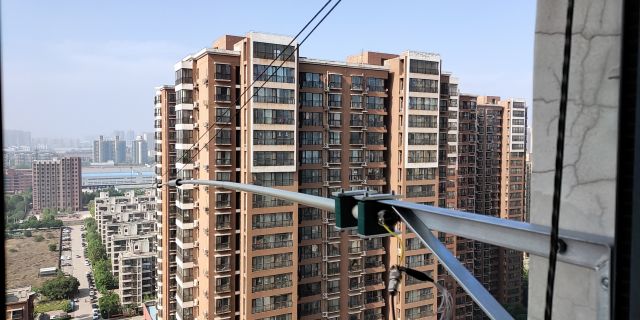

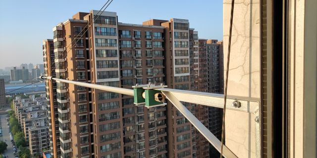

4. 受本地BA3QU老师指点,准备实践下他的740V半臂鱼竿架设方式,多波段可使用,具体过程如下
架设过程:

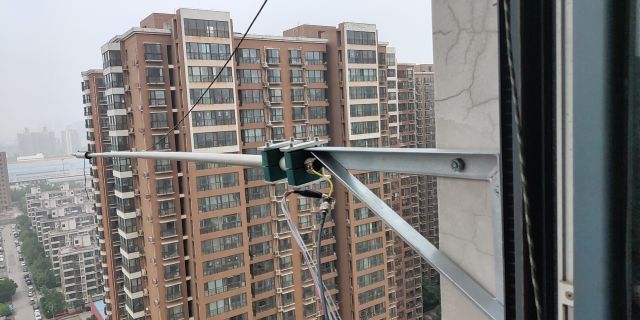

1. 闲鱼淘了一套740V,上家老哥使用时间较长,氧化问题严重,买回来擦洗打磨,按照BG7PNV叶老师的指导,将穿孔位置打磨去除白色的铝氧化物,并更换了新的M4不锈钢螺丝,原拉钉位置拿万用表测了下没问题,不做处理。

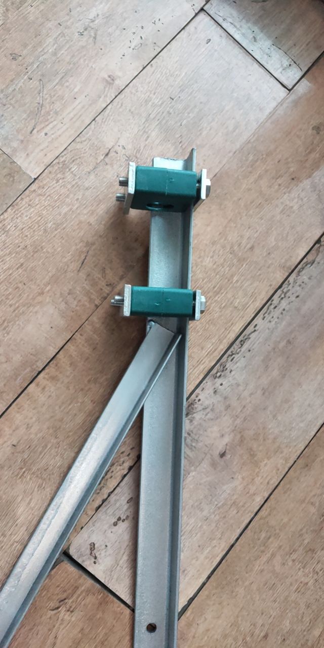

2. 购买了角铁架子,看描述说是热镀锌工艺,可室外使用。本想垂直于墙壁打眼固定,但本地老哥建议固定在墙边更为稳固,选择了角铁架子,并嘱咐卖家在侧面打孔
3. 准备了风绳,管夹,及灰排线准备做地网,准备M头母头及馈线

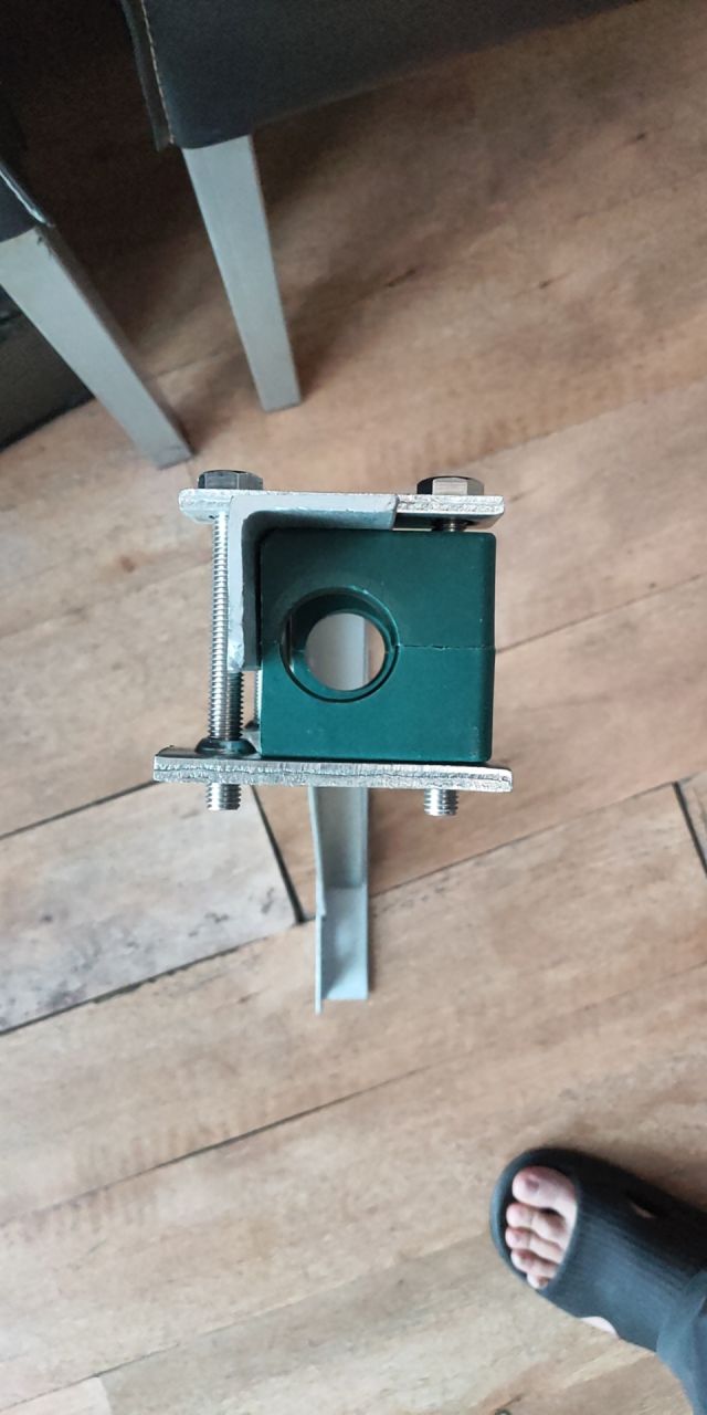

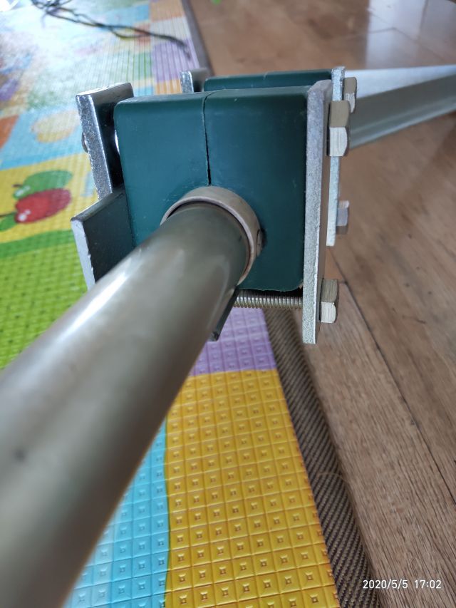

4. 实际架设中使用电锤打眼(BA3QU老师提供),调试中先不拧紧膨胀螺丝。将天线组装好后,尾端使用管夹固定住天线末端,管夹自己锯掉了一截,以便把天线和角铁架子夹在一起。
5. 两个陷波器前固定风绳,请注意使用不会松,绳圈固定的打结方式,以免滑脱。
6. 测试假设中,使用灰排线撕开作为地网,效果不理想,偶然尝试直接M座接触铁架子,效果不错,直接绑住了,正式架设时,将飞机翼水平安装,结果14M频点上移到14.350,准备下次维护时调整,这段时间先通过地网尝试拉下来

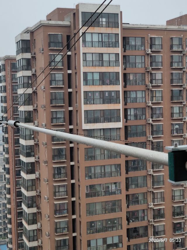

昨天和今天本地一直下雨,今晚测量驻波,14兆跑到了13.3,21兆跑到了18.6,怀疑是陷波器进水了,但由于不是正V架设方式,导致陷波器尾端的排水孔不在最低位置,水出不来。只能等慢慢晾干了
刚才拉起风绳让天线翘起来一些,从TRAP1里流出来好多水。。。。驻波接近正常了

回 BG4FQD 的帖子
BG4FQD:抗侧风能力怎么样,很想弄一个 (2020-05-10 15:59)
河北这边恶劣天气并不是很多,所以暂时不能用实践来验证,我铁架子用了三个膨胀螺丝,相比只在一个直线上固定两个会稳固一些,然后陷波器1前加了水平的拉绳,振子尾端加了安全绳。

回 BD4BVE/ 的帖子
BD4BVE/:这种夹具思路很棒,[表情] (2020-05-09 10:54)
液压装置的管夹 中间是绝缘的   很好用
