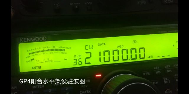

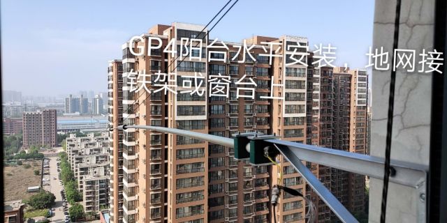

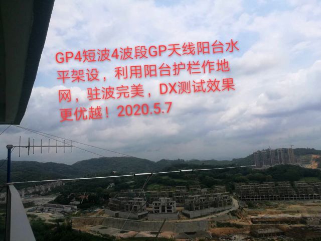

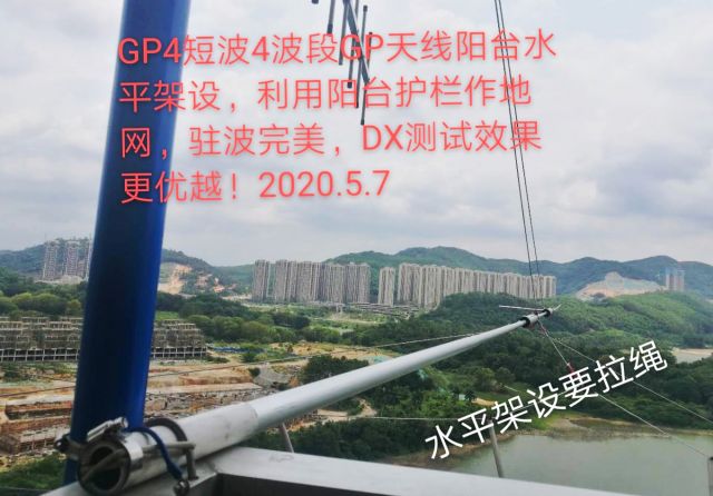

前天(2020.5.5),石家庄BI3QXJ在窗口安装GP4短波4波段GP天线,水平安装方式,地网直接接铁架,不用常规地网,驻波完美,首通菲律宾电台59+,取得成功!给大家带来一个全新的GP4安装新体验!!!

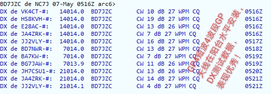

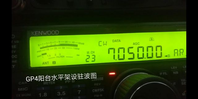

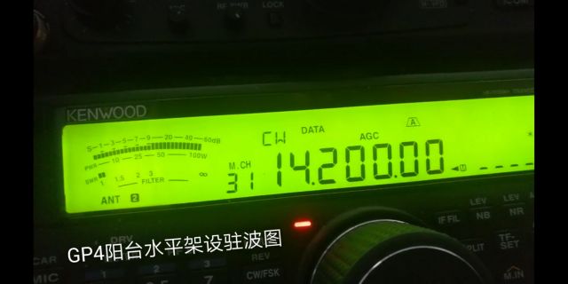

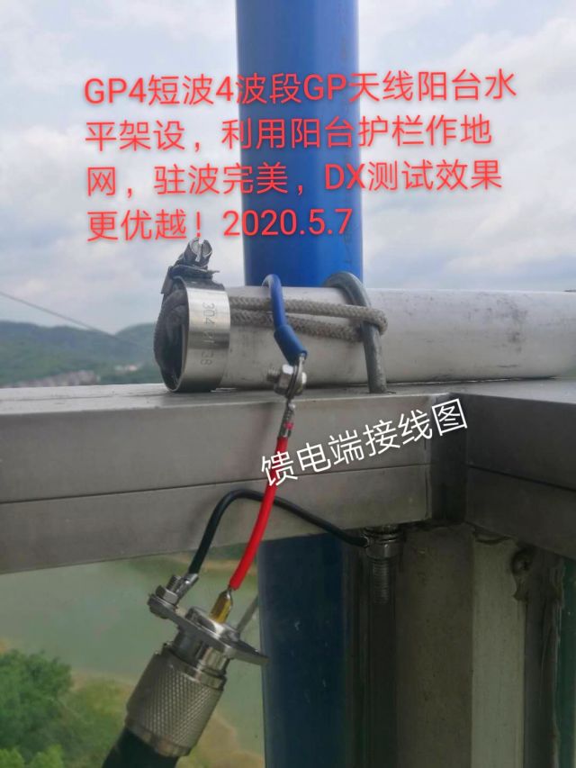

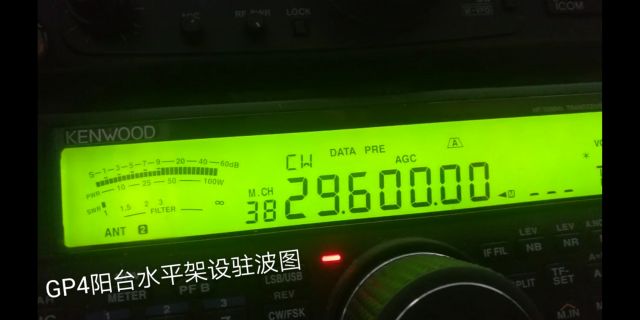

今天广东的一个HAM在自己的阳台也水平架设GP4,并做了更详细的数据测试,和通过实际发射观察RBN反向信标检查天线工作情况,结果(附图):4个波段7、14、21、29M带宽理想,驻波都小于1.5完美,实际发射效率测试效果也非常出色!在今天午间传播不理想的情况下,发射传播到澳洲、日本、泰国等各地RBN......数据成绩令人惊讶!!满满的成功收获!
小结:通过这个测试,GP4也适合阳台水平架设,馈线端子外壳直接接阳台护栏上,利用阳台护栏做地网,无须调整,4波段7、14、21、29M同时工作,效果更好!好到令人重新认识阳台天线可以这个样子,GP4相比于普遍采用的玻璃钢材质阳台鱼竿(GP)天线,GP4的架设安全和耐久性更有优势!未来,可能是阳台天线的新宠!

驻波测试数据图片:100W、CW模式测试驻波的

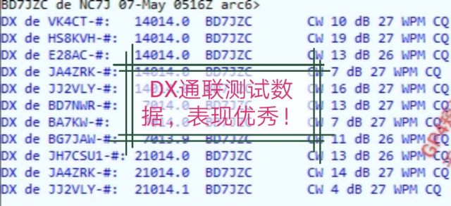

发射观察RBN反向信标检查天线收发性能

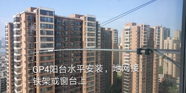

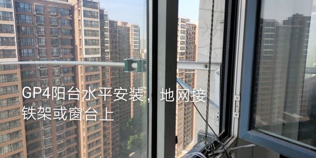

馈线头外壳直接接到铁架上,铁架当地网,效果一样杠杠的!

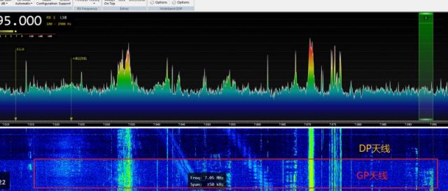

GP4水平安装和DP的对比瀑布图,可以看出这个GP4表现很好!

只看该作者 16楼 发表于: 2021-04-29
用正V750一边直立安装,馈电点怎么接

回 bg5faa 的帖子
bg5faa:用正V750一边直立安装,馈电点怎么接
 (2021-04-29 20:20)
接尾端,跟750馈电是一个位置
