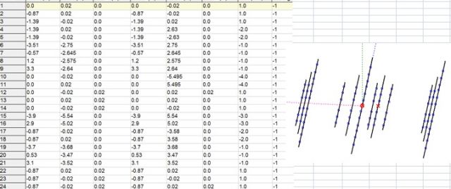

这个帖子的初步打算是,以重建上路湾为例,以单波段八木天线为基础,逐个波段分析天线的设计情况,以及架设效果的考虑,在低波段天线的设计时,会引入系统的思考,考虑发射和接收的配合,考虑竞赛策略的需要,达到需要的结果,低波段的发射天线相对简单,有2--单元40m,80m的sloper和dipole的对比,160m的倒L天线以及不同垂直高度的阻抗变化,接收天线上重点介绍方向性非常优秀的8 circle。最后分析三波段,双波段和单波段天线的差别,也对比优秀成品多波段天线的性能,再然后给出自己的设计结果,确定inband辅助天线的方案。
这里给出了一个两周前的设计,一直以来,我都按照单波段的要求来设计多波段天线,所以一直认为是“失败”的,但是这几天我查阅了一些别人设计的结果,我发现我的设计也许还行,这里的重大差别在于对匹配和馈电的理解,上述方案中我使用了用同轴电缆做电容匹配,顺便又做了馈电的思想,不知道这是不是个创新
[ 此帖被BA5CW在2020-04-28 15:51重新编辑 ]

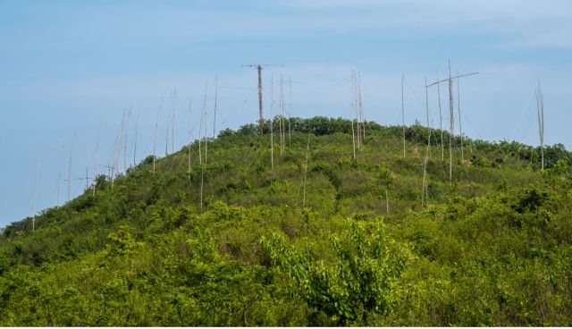

只看该作者 6楼 发表于: 2020-04-27
新的天线计划

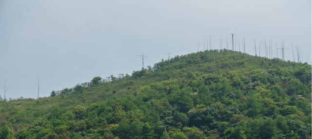

只看该作者 13楼 发表于: 2020-04-28
回 BA5CW 的帖子
BA5CW:你是说原来的天线吗?
[图片] (2020-04-27 13:59)
大工程 这是天线阵列,可以搞相控了

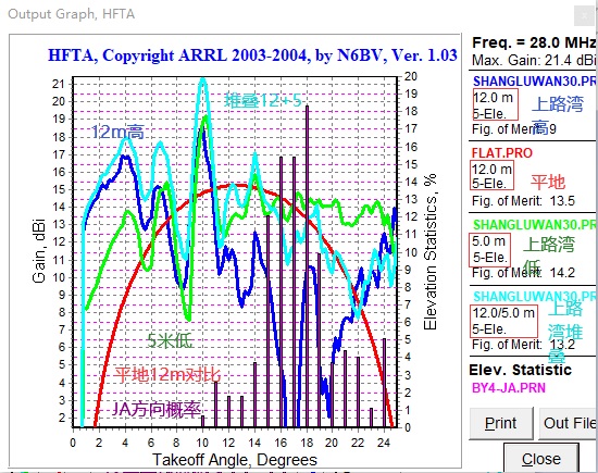

10m欧洲方向各仰角增益
最下面紫色的柱状图是欧洲方向不同仰角下的QSO概率统计,没有考虑该方向下中亚和西亚的QSO,通联需要的仰角全部低于20°,6/7/8°的密度更高,1/2/3°也是需要重视的。
蓝色的线是在上路湾对欧洲方向地形下的计算结果,天线是5单元12m高架设,很好地覆盖了从2-13°的区域,大约有15dbi的增益,1°和13°以上也能有9dbi的增益,可以接受,更高的仰角(更近)反而变差了,但这些仰角的QSO概率也低,所以损失不大。单根主力天线就能满足要求。
作为对比,如果天线是在平原平地架设,要保证低仰角和上路湾持平,天线需要60m高架设,而且5°、11°、16°的仰角凹陷需要用堆叠去补足。
更现实的对比是平原上如果也架设12米高,那么10°以下的仰角都要明显比上路湾差,尤其是1-2°的增益,要差10多个dbi,除了高度,无论什么天线都是补足不了的。所以西欧的通联会比上路湾难不少。
10m北美方向各仰角增益
北美方向的通联集中在14°以下,尤其是2-9°的范围,1°也不少,上路湾在此范围内,12m高的5单元天线增益13-19dbi,7°和12°以上的时候有凹陷和下降,但也能保证10dbi,可以接受使用单根天线。
作为对比平原80米高架设的5单元八木才能达到类似的低仰角效果,而且需要多天线堆叠用以覆盖凹陷,而平地12米高架设差距就很大,无法和上路湾相比,完成一部分美加通联还行,加勒比海的就比较困难了。要保证中等效果建议不要低于20米(如果没什么遮挡,可以把屋顶高度算上,小高层能有50米左右,高层可以有100米,但这时候仰角周期性的凹陷很难弥补)
10mJA方向各仰角增益
我们粗略地认为JA方向和NA方向大致重叠,所以都采用了上路湾30°方向的地形作为计算,这张图和上面的北美方向基本是一致的,只是显示的内容做了改变,首先是通联概率上日本台大致在10-24°范围内,以15-18°为主,第二,观察蓝色曲线,也就是前面讲的12m高的5单元八木,对欧洲北美都不错,但到了日本主要方向时增益急剧降低,甚至凹陷到0dbi,仅用这个12m高的天线是一定有问题的,这也是我们以前操作中能体会到的教训,所以增加一副5米高架设的天线是必须的,图中的绿色曲线就是低架的5单元八木,在覆盖JA区域时,基本是平的,13-14dbi的效果,完全足够,而当我们主力天线对欧洲使用,临时切换低天线做北美时,也可以有10多dbi的增益,满足快速切换的需要,而当高低天线同向堆叠时,北美方向可以增加1-3db,日本方向也有8-13dbi的增益,可以同时使用。第三,红色的曲线是对比用的平原12m高的5单元八木对日本的主要部分覆盖良好,更高的仰角时急剧下降,如果有低天线使用的话,也会有用,但总体效果不如上路湾单付低天线。

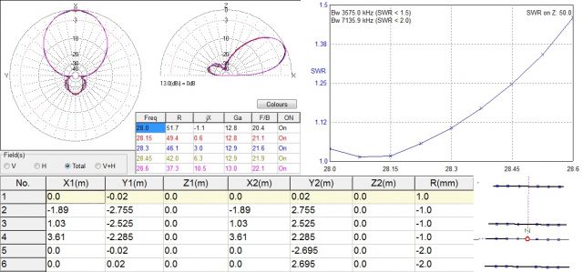

10m 主力天线的选择,准备了两个方案,采用原有7.2m五单元的材料,一个是原有设计,一个是不用发夹匹配的折衷设计
上图是上路湾原有设计改进,用CL10的ham可以直接参考
上图是同样7.2m主梁,但用了OWA设计,避免了发夹匹配,对比前面的设计,性能取舍上偏向于SSB应用,当然CW也不差,所以上路湾有可能采用此设计做更新。

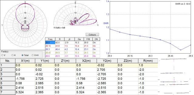

10m 堆叠针对JA方向的天线选择,1) 直接拷贝主力天线
2)如上图,5.6米主梁4单元设计,对JA不需要太强,波瓣宽一点可以减少旋转的几率,由于没有用额外匹配,驻波偏CW,SSB端也小于1.5
