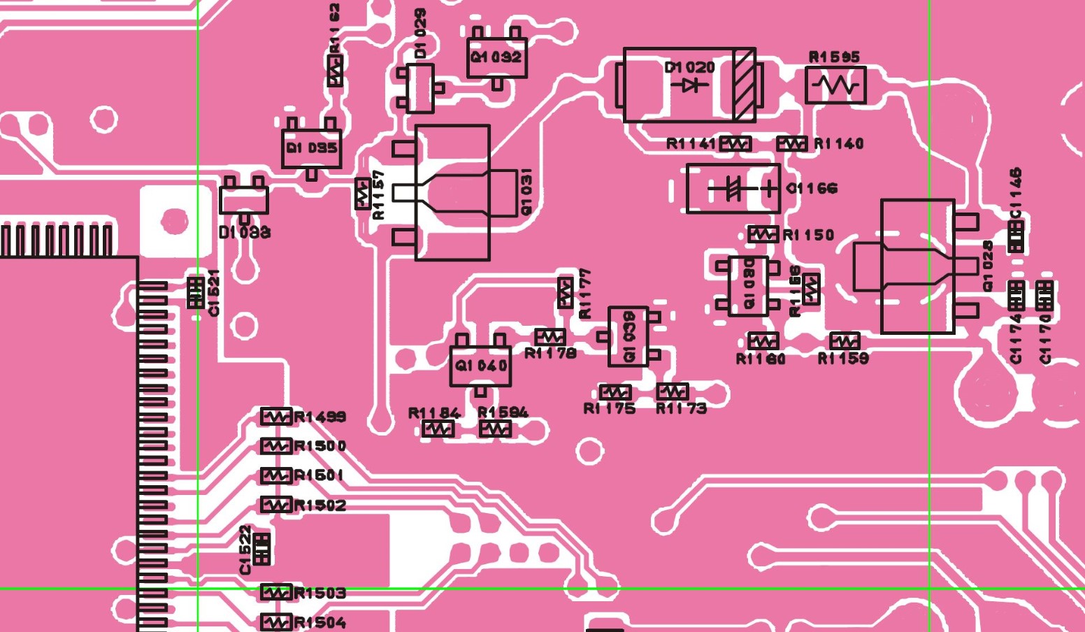

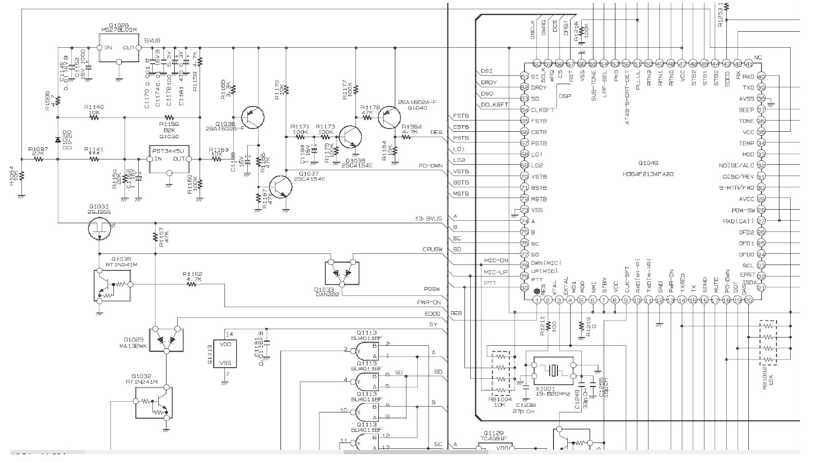

我的也曾有間歇性無法開機的情況, 在網上搜尋的資料一般都說問題出在開關電路上, 更換零件就能解決, 但要先找出問題元件. 如果已經確認供電正常, 就去檢查電路. 以下是我在網上找到的訊息的翻譯, 原文是英文.
具體來說,測量MIC插頭的引腳8上的電壓(至GND)。您應該測量14.2伏,如果短按電源按鈕,它應該接地。一旦設備自行關閉,仍應保持13.8V的電壓。
一些背景信息(檢查無線電隨附的原理圖):感興趣的電路在Q1031附近(主CPU的Q1049左側)。當按下電源按鈕(在前面或在麥克風上)時,將D1033的公共陰極接地。這使Q1031的柵極接地,並導致13.8V(“ 13.8VUS”)通過Q1031到達Q1028(5V穩壓器)和Q1030(上電複位電路,僅給出短脈衝)。如果一切正常,CPU Q1049將切換Q1035,這會使門保持接地,從而使無線電保持開啟狀態。請注意,CPU還通過D1033的另一個二極管知道按下了電源按鈕。如果關閉無線電,則只需要CPU停止驅動Q1035。
