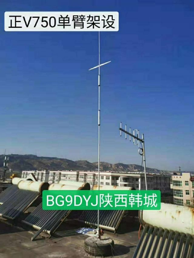

正V750天线改四波段GP天线 [复制链接]
离线党俊鹏
26
只看楼主 倒序阅读 0楼 发表于: 2020-02-24

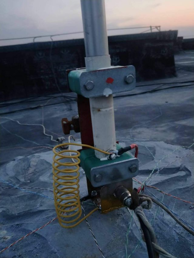

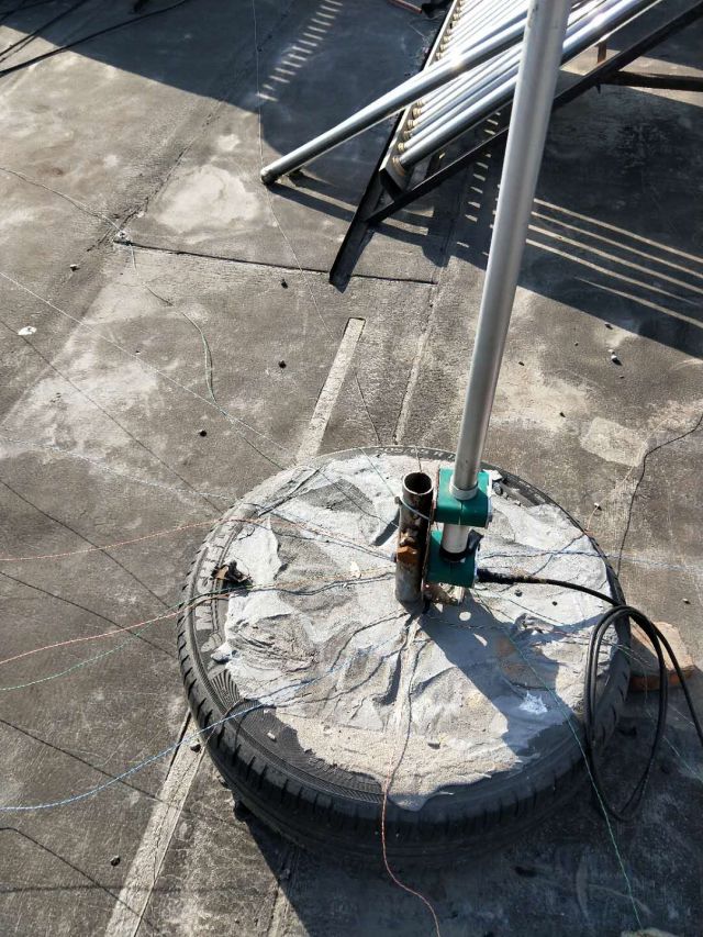

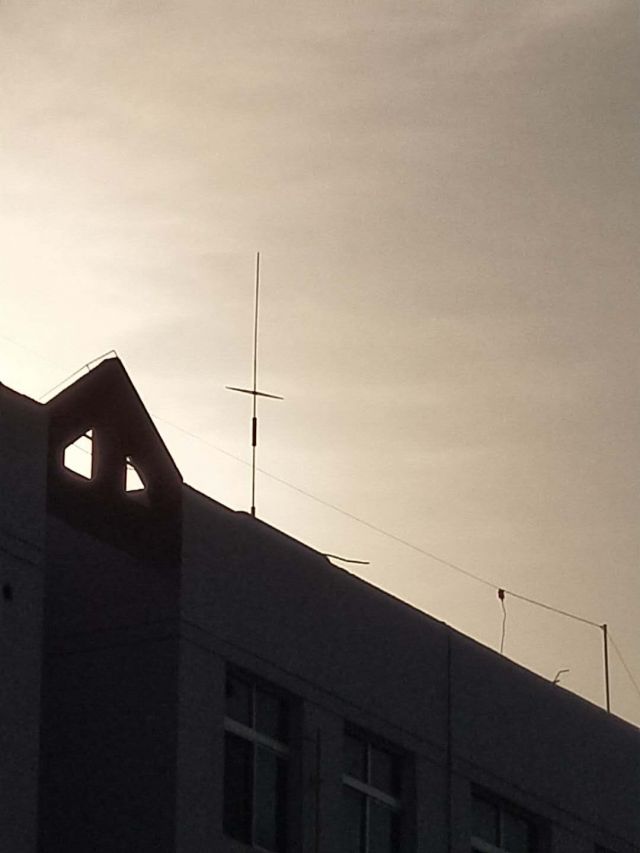

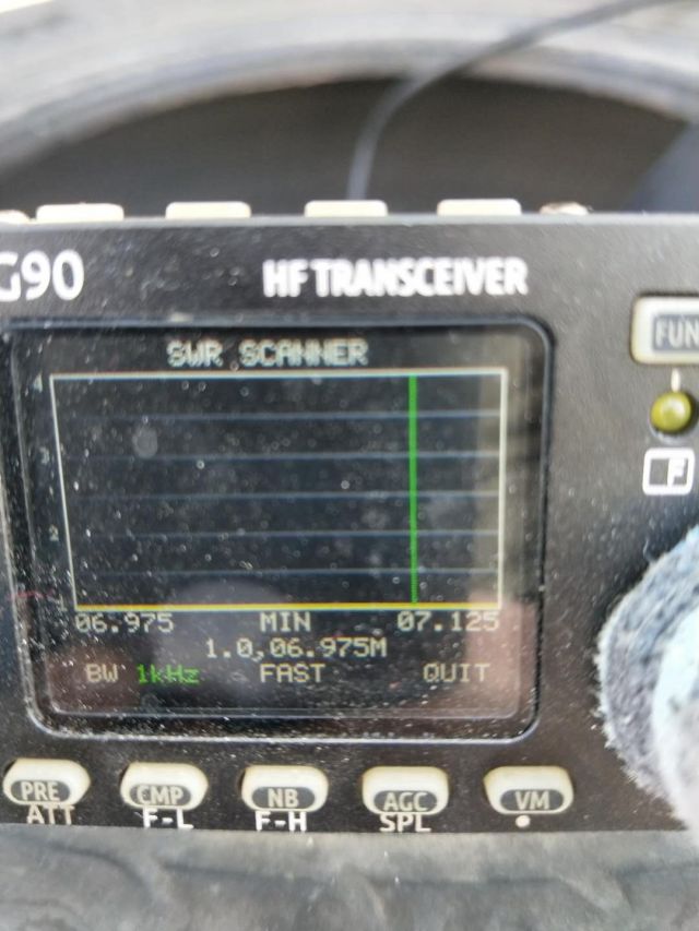

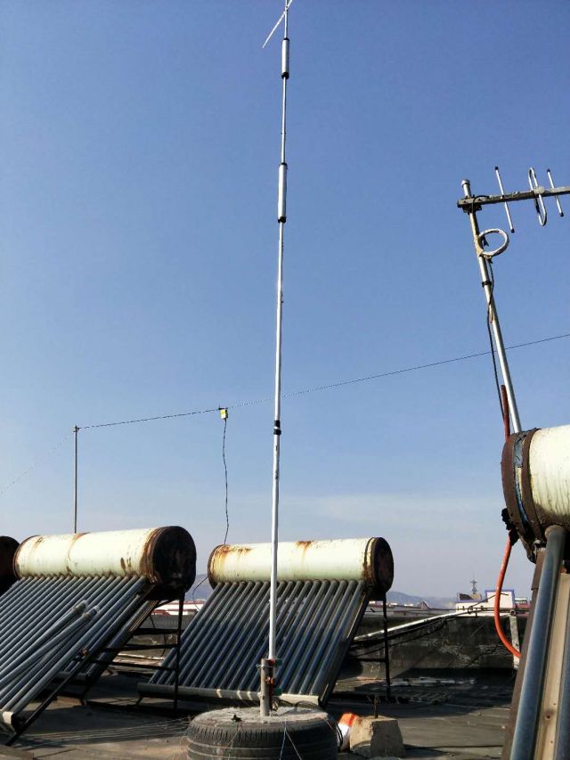

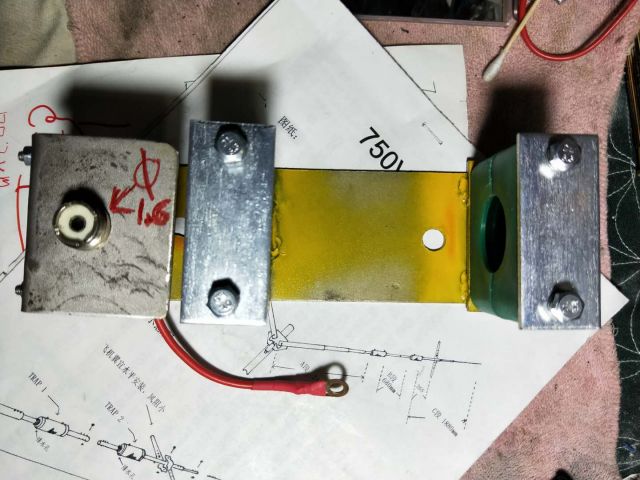

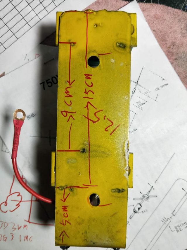

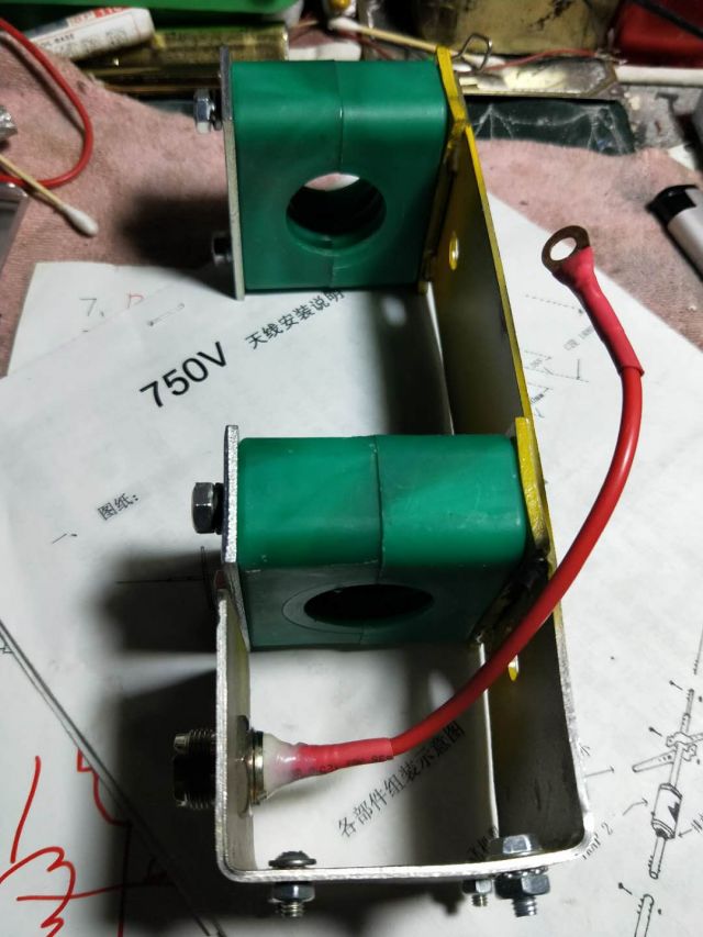

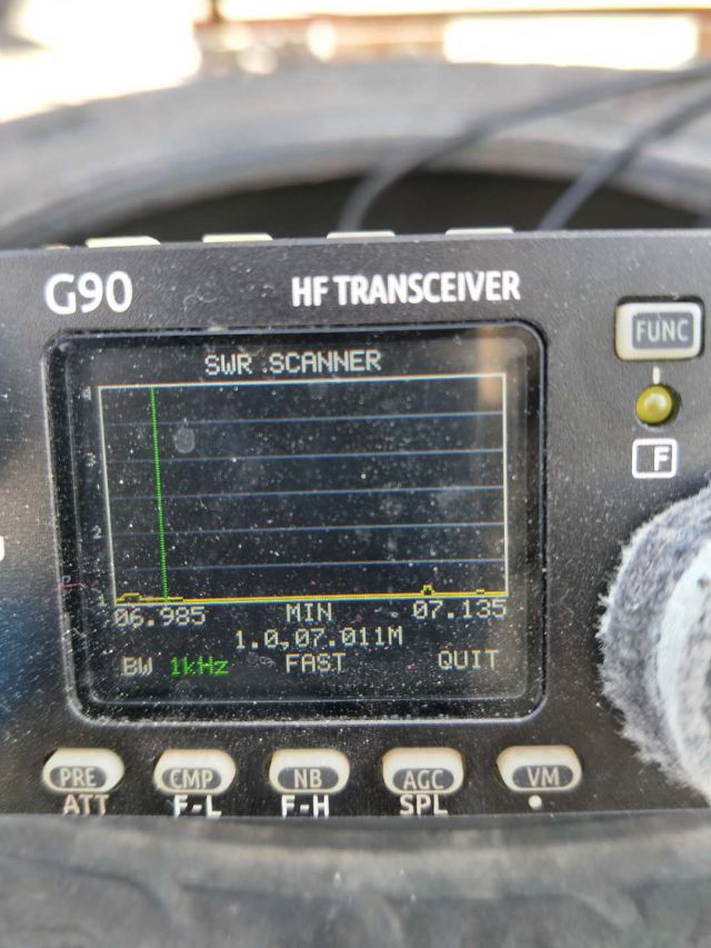

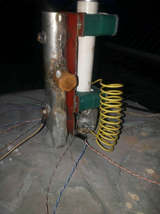

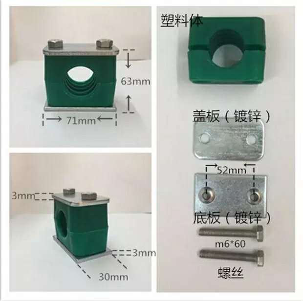

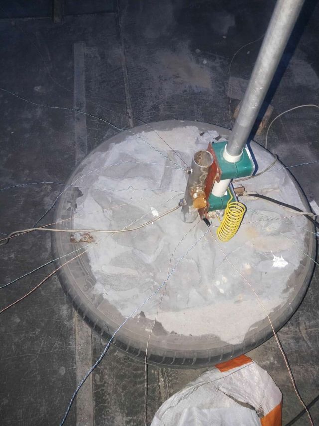

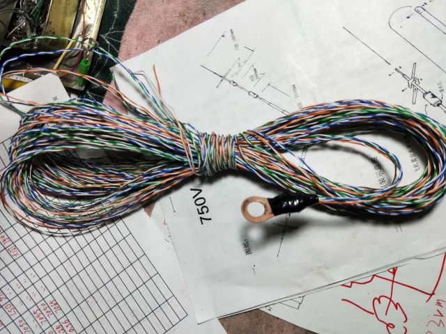

晚上把我白天架设的GP天线过程分享给没有条件架设750的朋友,因环境影响没办法架设750,所以查看了帖子,然后改进了这个天线。正V750劈开用了单臂.首先找了一个轮胎,焊了一个底座儿,浇上水泥,预留20公分,为架设750做准备,然后填写按照750的组装方法全部安装完毕,自己做了这个底座,32的管夹,直接使用就可以了,30的必须去掉天线底部的白色塑料套。地网我使用的是网线5米4根,2.5米10根.一节5米的网线拨开完全够用。当然根据自己的实际情况,适当调整地网。我是韩城老兵。BG9DYJ.具体参数我拍的照片大家可以参照。根据环境不同,肯定有所变化,需要大家细心调整。此天线这样架设唯一缺点。接收底噪大。经过我几次调整,现在各波段驻波完全能够达到1.2以下。有条件的尽量完整的安装750,这是没有办法的办法。有什么不明白的,可以直接微信我DJP13892311855

楼顶上装完了,窗户再捅一根出去,两根切换用

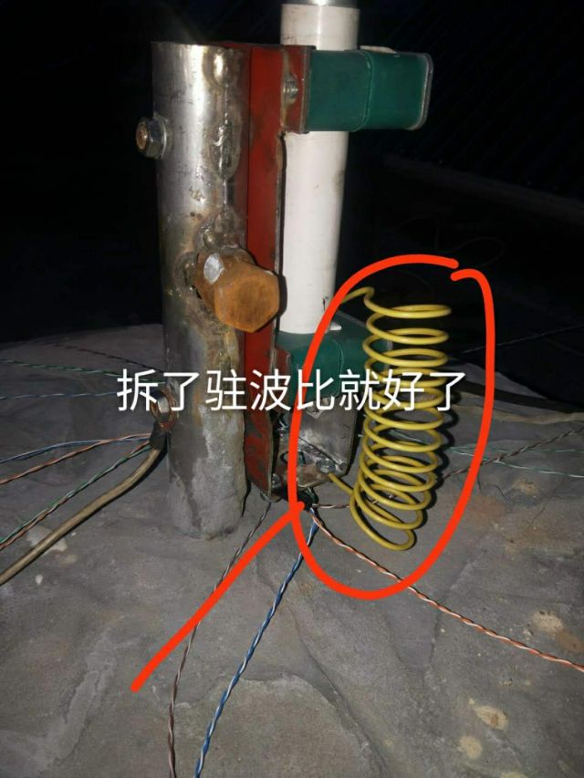

前面图片黄色线圈的我也是看老师们的帖子制作的,我这里实验了,不需要。所以大家在安装调试要因自己的位置环境通过实践。不能急慢慢调试,肯定满意。再次感谢750正V天线的研发者叶老师BG7PNV。我们俩多次微信联系给我分析排查问题。谢谢你老师,希望大家都能有一副好的天线。通到更多更远的电台。还有不明白欢迎大家骚扰。谢谢叶老的呼号就在下边的图片上。大家有什么需要直接联系BG7PNV叶老师。电话号码13553688148。BG7PNV叶老师。

我喜欢这个水泥基座,回去得搞几个出来。

感谢提供详细的尺寸

轮胎水流座值得推广,放电线圈多绕几圈应不会对天线有影响。

底座做得不错,固定使用值得借鉴。地网做得也不错!正V750天线改GP我在前二年也做过,同样得到过BG7PNV叶老师的帮助和指点。对你的成功表示祝贺!希望能在空中与你QSO。

另一半的750 水平架高2.5米,当地网试试?

垂直架设,噪声会大一点。也可以尝试一下固定在墙角斜伸出去......
也可以试试1/4波长同轴线做成的地网,贴墙面敷设就可以。

我这样用过一段时间,还是很给力的,对方不相信我在用750的单臂

黄色的线圈,后来拆了?

黄色的线圈按理来说肯定有用的,做扼流圈用。
有时候就是这样的奇怪,去掉扼流圈驻波会更好。
