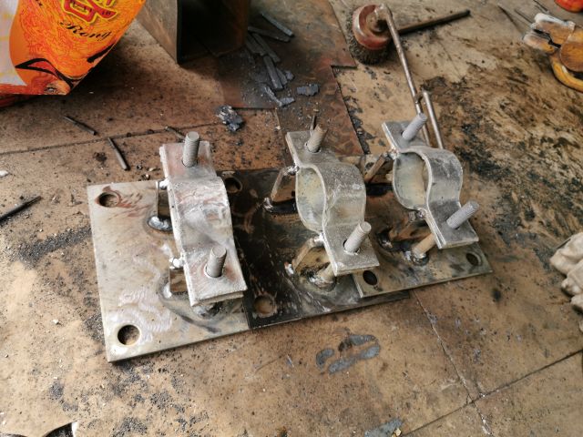

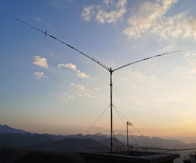

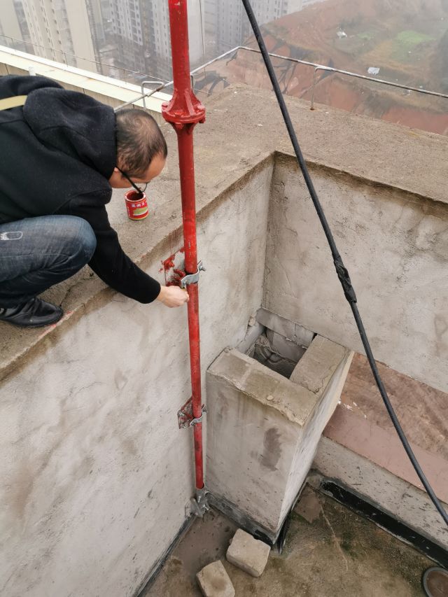

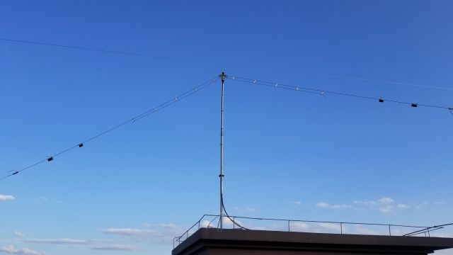

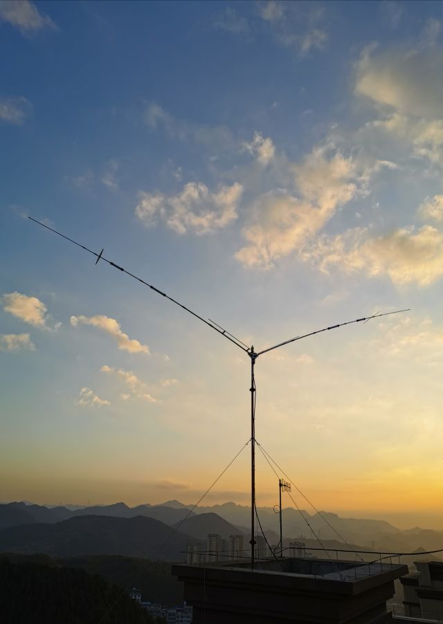

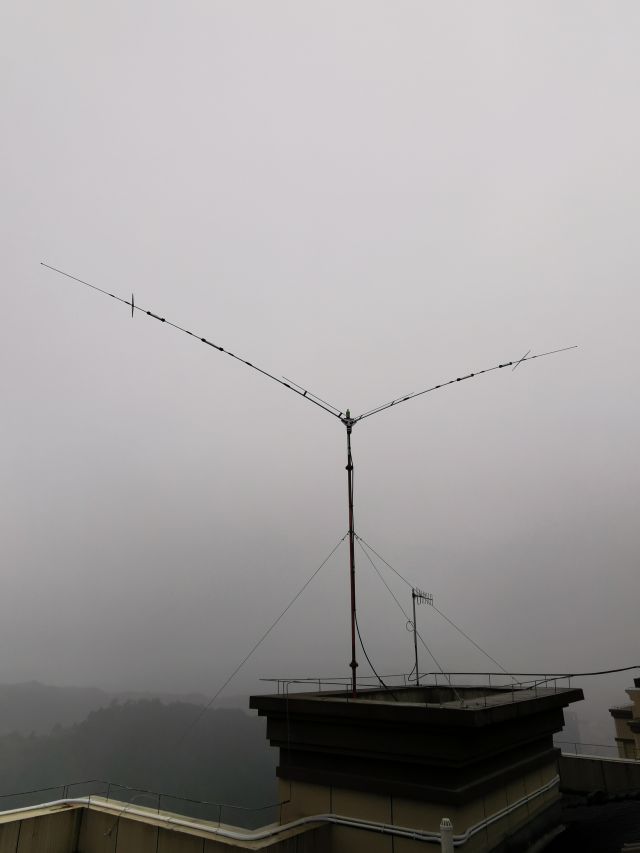

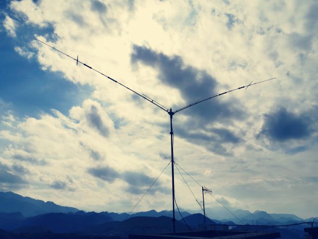

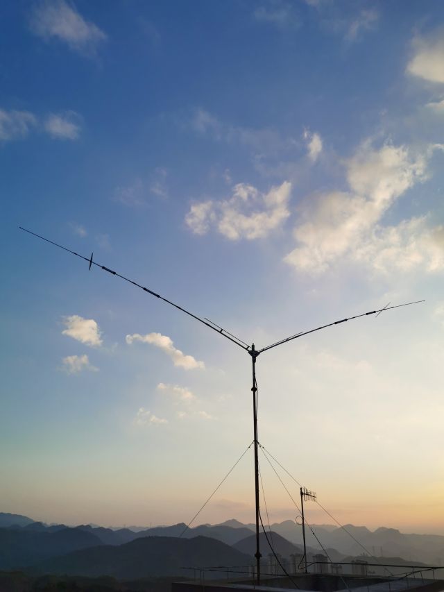

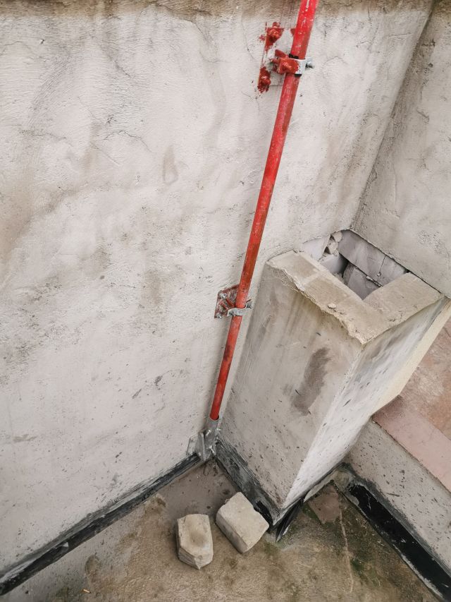

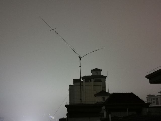

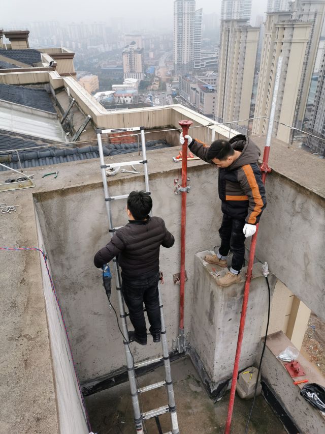

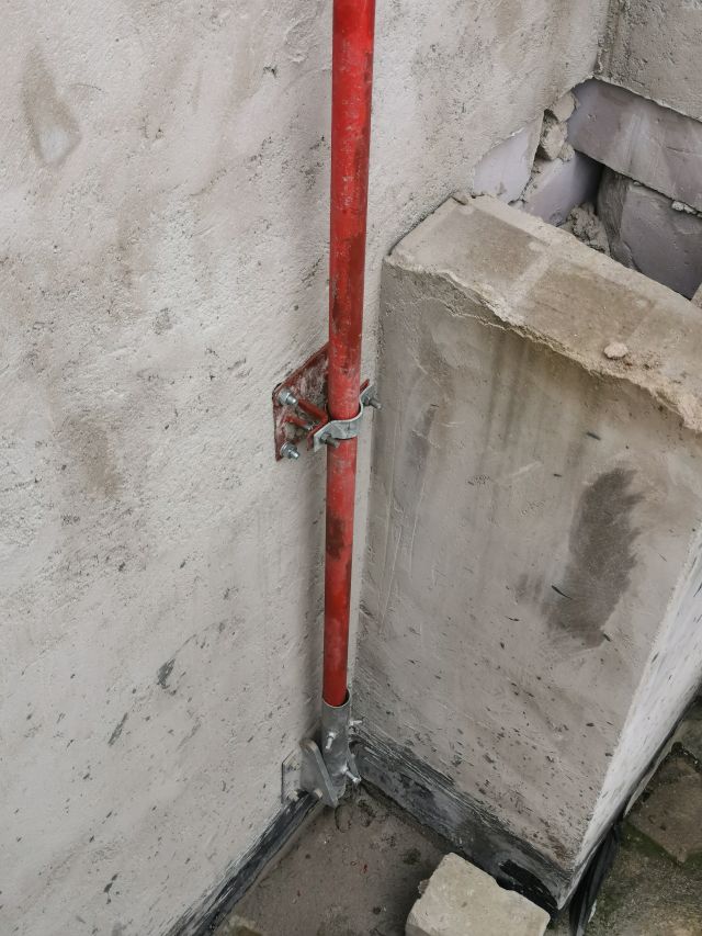

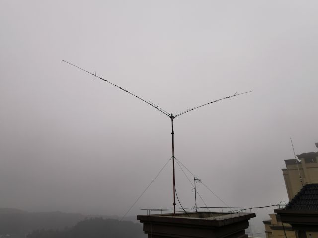

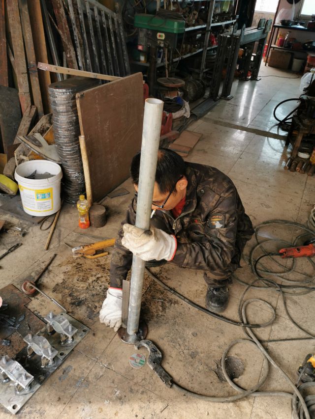

  2017年开始入短波的坑,当时住老市区,没有物业烦恼楼顶果断架了个正V750天线,2019年搬新房子后,谋划也在楼顶装个短波天线。经历也是一波三折,先是物业各种阻挠,物业推给房开,房开推给物业,就是没一个敢放话的,后面终于把物业搞定,但是业主又来扯皮,怕辐射,不让装,业主群里各种闹,为了保险起见,先装了个低调点的端馈天线,过了一个月没人有动静,继续换,,,此时倒V天线上线了,再几个月过去了,仍没有业主闹,果断悄悄把正V换上去,花了两天,一天焊接底座,杆子,一天安装天线,虽然高度因物业强调不能比电梯井高,没办法,做了个7米的杆子,除去炮楼墙内2.5米高度,实际冒出墙外4.5米,各段驻波还可以,7050   1.6    14270  1.5(其实20米段驻波也是1.1,只是谐振点在14.050)    21.400   1.3     29.6   1.1,现在接收效果比之前倒V要强多了,特别是发射带宽,比倒V强太多,之前倒V,基本只有谐振点附近可用,其他就得上天调了,现在无压力。

   倒V的效果比正V差???????

感觉倒V的带宽应该没有正V的大吧

正V还是比倒V好些,带宽也宽,毕竟振子粗细摆在那

装正V还是花费一番力气的

正V的效果还是要比倒V强点

装正V不花点力气是不行了

bg5ezz:20米底噪多少? (2020-01-19 09:05)
我这边6个S左右,有时候他们充电什么的,也会上到9个,看情况,有时候更好的,也保有2-3个
