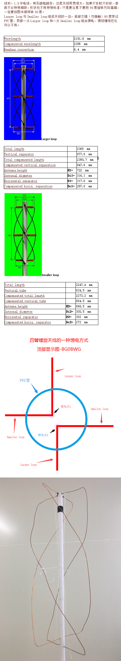

按图纸(附后),某几位(照片已删除)小朋友自制四臂螺旋天线,效果不错,看他们很开心。
[attachment=755182]
[attachment=755183]
[attachment=755184]
[attachment=755185]
[attachment=755186]
[attachment=755187]
[attachment=755188]

支持,顶!能不能发下天线尺寸计算的地址?准备打空间站的SSTV。谢谢

梁春:支持,顶!能不能发下天线尺寸计算的地址?准备打空间站的SSTV。谢谢
内容来自[手机版] (2019-12-15 21:26)
不客气,我找找看,这个天线的数据当时查了好多,系统重做忘了备份收藏夹
不过,我已经做好了一个打空间站的SSTV的这一款天线,我测量一下数据或再找找网址,找到了再回复你。

bg0bwg:不客气,我找找看,这个天线的数据当时查了好多,系统重做忘了备份收藏夹[表情]
.... .. (2019-12-16 01:17)
我原来有一次找到网址了,时间太长也没收藏记不得了
增加编辑:经过20分钟的查找,我居然找到网址了https://www.jcoppens.com/ant/qfh/calc.en.php

增加编辑:经过20分钟的查找,我居然找到网址了[表情]https://www.jcoppens.com/ant/qfh/calc.en.php (2019-12-16 08:28)
太好了,火速加入收藏夹

qha.rar (120 K) 下载次数:81
除了网页计算器还有单独的计算器
