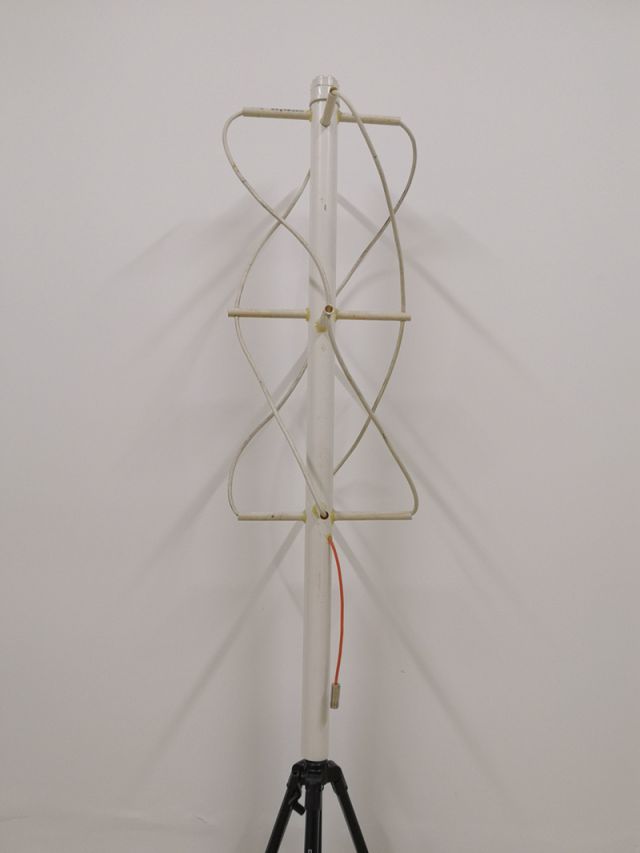

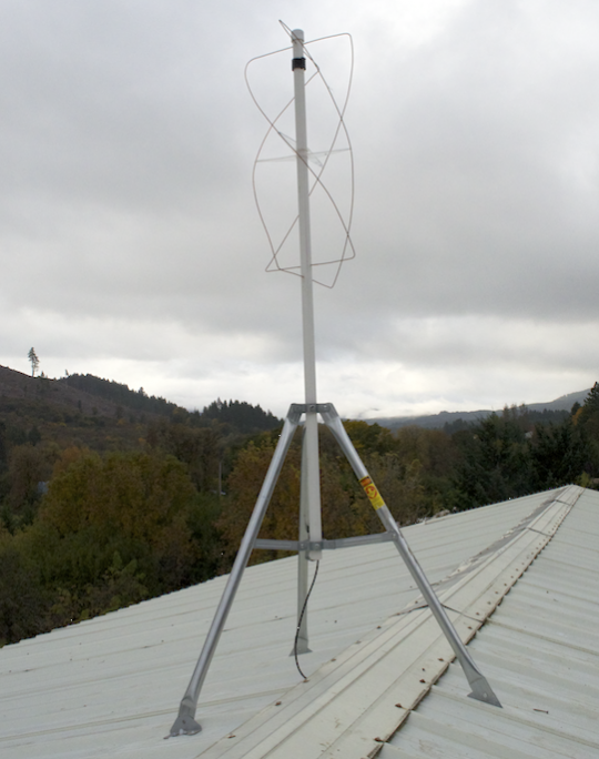

查了很多资料,终于在上周三………………手忙脚乱的,有点鸡动。好在成功了,挺开心的
还有很多不懂,慢慢了解,见笑了
自制羊角天线
正在制作四臂螺旋天线,有好几个版本,试试看哪个能做成功。

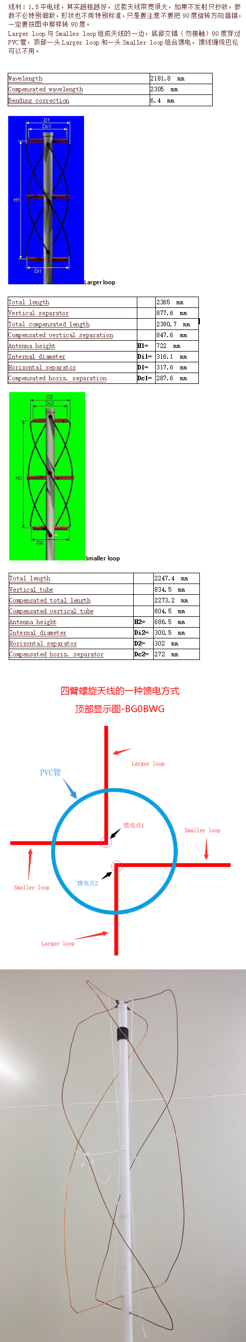

自制羊角天线(外观丑陋拿不出手)成功,为进一步追求清晰度……………………
【2019年12月15日更新制作方法,如果看不清,右击图片保存,放大到100%查看】

有详细些的制作方法?小白也很想做一个

天线有没有测量过驻波等参数?
貌似形状也不太对

天线有没有测量过驻波等参数?
貌似形状也不太对
测过,还行,SWR=1.3
