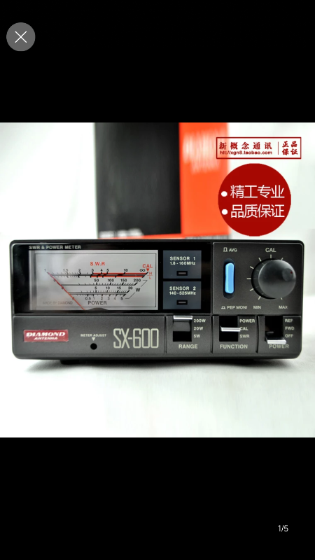

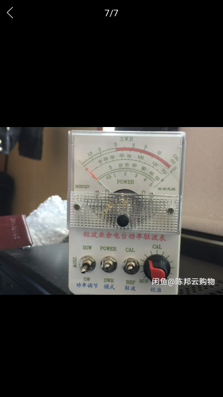

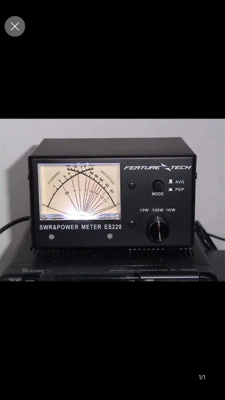

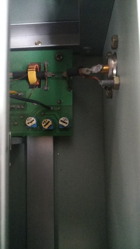

第三点:关于网络热议的个别高手把80C输出功率调到150瓦以上的真实原因到底是什么?个人感觉,由于众多爱好者手中的功率表型号杂七杂八,型号各异。国产的,日本进口的,自制的应有尽有,所以在实际测量过程中产生了不可避免的测试误差。在我的这次测试过程中,选择应用了爱好者手中拥有量较大的五种型号的功率驻波表来分别测量,对比。这四种功率表分别为:日本钻石,日本美丽,飞德科技,BG5CQV制作的150瓦功率表,还有山东青岛手动天调上自带的功率表。经过实际操作测试,前四块功率表读数竟然出奇般的一致!最后一块山东青岛手动天调自带的功率表,在其它表读数80瓦的情况下,山东青岛竟然100瓦档上打表!转换到1000瓦档,读数为150瓦!后经过开盖调整,终于恢复正常读数。应该是该设备年常日久,内部电位器触点氧化导致读数发生较大变化。三个调整精度的电位器是普通电位器,建议有条件的爱好者若有此表,最好换成精密仪器用的多圈电位器,以杜绝这种情况的再次发生。由于山东青岛手动天调生产的那个年代,正是80C最火的时候,这个不用怀疑,你仔细研究一下该天调的尺寸就看出来了,基本和80C相配套。再一个那时候爱好者很少有另外的高精度驻波表,基本就是以山东青岛手动天调自带功率表为准了,由于天调内部电位器的阻值变化引起的测量精度变化没有一个校准,导致以讹传讹,80C能上150瓦甚至180瓦的神话传遍了大疆南北。但是那时候并不是所有的山东青岛手动天调都不准,新生产的就比较准,早生产的就有不准的。基于以上原因,也就不难理解那时候为啥有的爱好者称自己的80C输出功率调到180瓦了,然而有的爱好者却是折腾坏80C也上不到130瓦……………………。

钻石驻波表

飞德科技

BG5CQV制作的功率驻波表

山东青岛手动天调当时忘记拍照了,但是有内部照片。天调尾端有三个功率精度电位器,从左到右,依次是10,100,1000瓦调节电位器。
