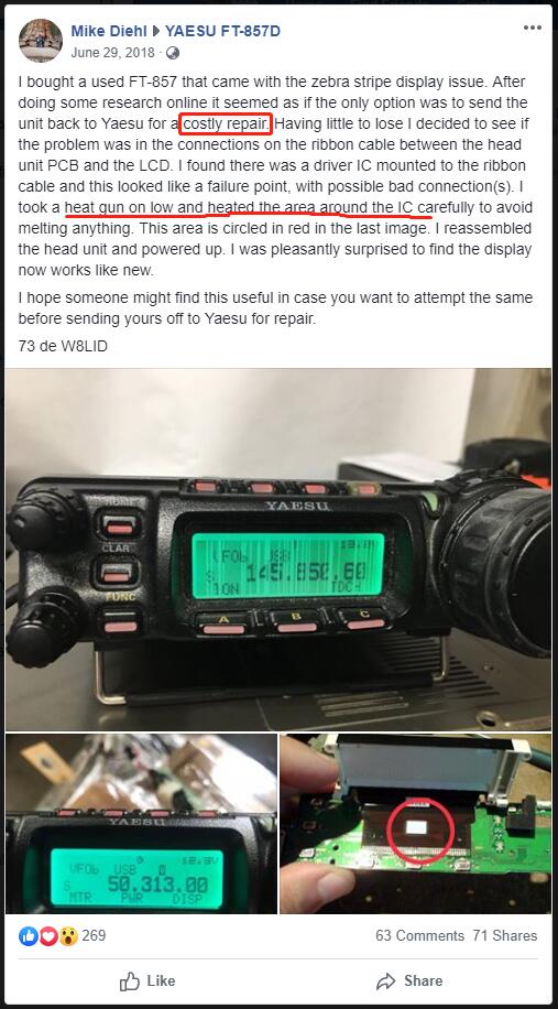

我的15年老機,到最近玩FT8才真正用上了。LCD 缺劃問題已困擾好幾年,且日漸嚴重。雖然用外置CAT顯示或接PC軟件是替代方法,但使用菜單還是要看機上的顯屏。換屏是最直接,但中古機難於找配件,焊接亦不容易。見國外還有整塊面板出售的,但價錢貴,不太值得。

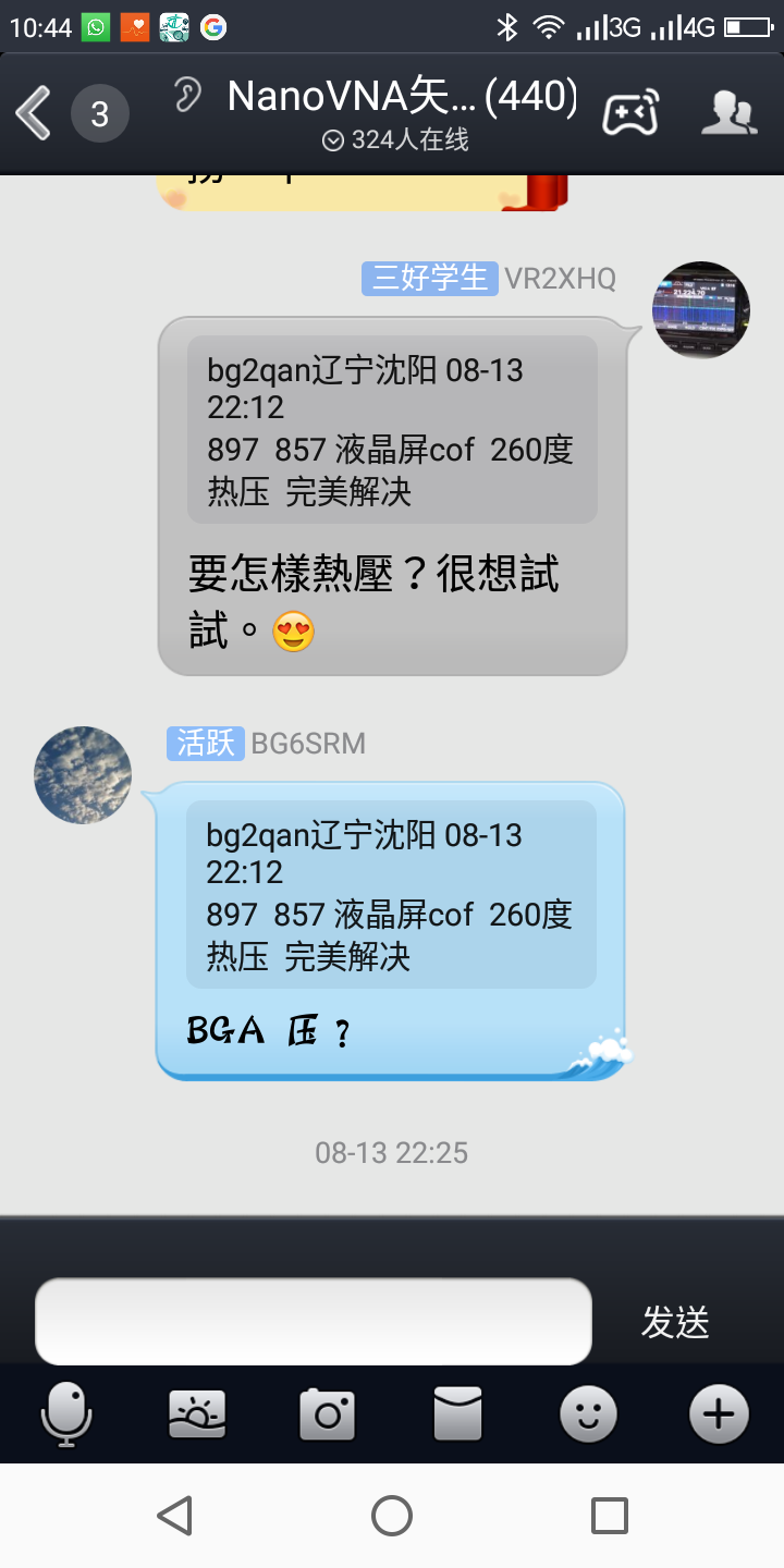

偶然在QQ群取得以下信息,或真的就能修理好,於是去買了台風焊機一試。
結果有明顯改善,雖然未能完全修復。
不過,缺劃不久又開始增多,應該是我手藝不佳。上述群信息火腿提到 [液晶屏cof 260度 熱壓 完美解決],可惜沒有進一步解說。到網上查 cof 是什麼,找到些修復 LCD 用熱壓方法的,雖然不是針對 FT-897 的顯屏,有空閒就再試試。
希望同樣有此問題,曾用熱壓法成功解法的火煺,能分享一下。謝謝。

斑马纸上的acf胶已经老化不可逆转了。如能完整的拆下斑马纸重新用acf胶接或许有救。也可以找厂家抄板以样板名义小批量定制斑马纸或FPC柔性电路板,价格应该还低于买原装显示屏,剩余的还可造福其他HAM

[液晶屏cof 260度 熱壓 完美解決]这个方法是怎么搞的,哪位朋友来说一下

各位老師,我有個疑問,你們都指問題在斑馬紙至LCD屏焊接處,因老化脫膠,造成導電不良而缺劃,但那外國火腿描述他857的修愎,是利用熱風槍作用於推動IC的四圍,他的圖片紅圈所示。我亦是照這思意去弄,最初LCD顯示確有改善,就是沒有持久。
