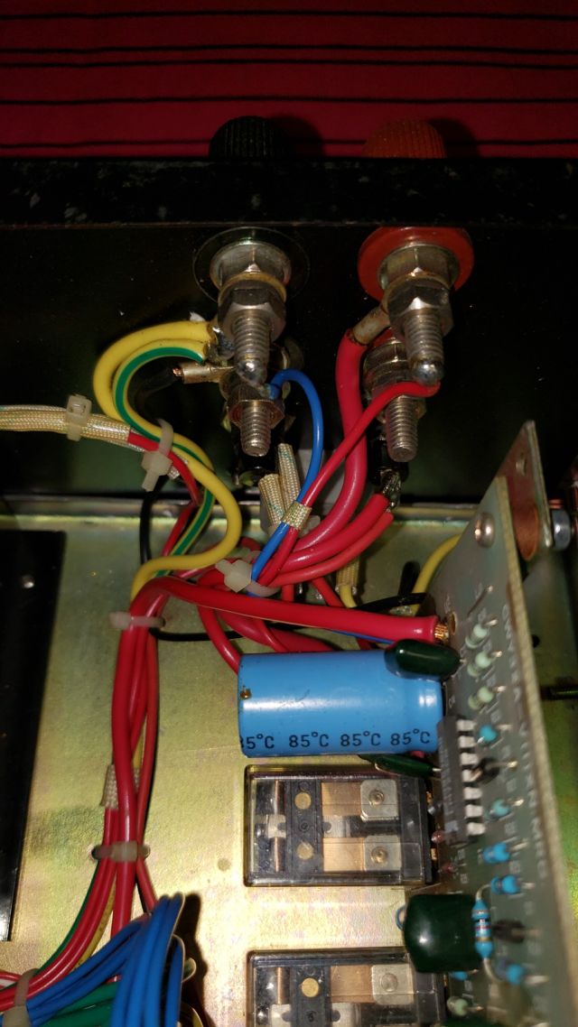

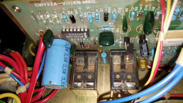

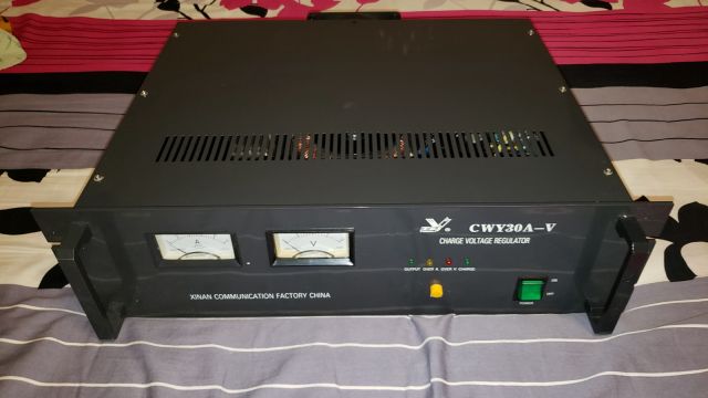

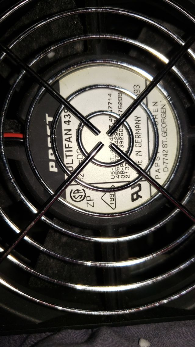

各位老师给评价一下这个30A重载线性电源--太沉了。 [复制链接]
离线BG1ADI
17276
只看楼主 倒序阅读 0楼 发表于: 2019-09-22
空载电压:13.706V
电台开机(1A电流)后电压:13.704V
100W输出时电压:13.689V

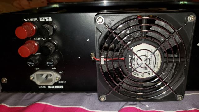

风扇不转,估计是温控的。风扇是德国品牌。
各位老师看看用料做工怎样,用在短波机上行不行?

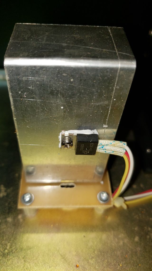

我买电源,会先问问店家,有没有输出短路保护和过流保护,回复说有的话,通电后先用个保险丝短路一下输出端,保险丝肯定烧了,但看看电源有没有保护,再用个大负载测试过流有没有保护。

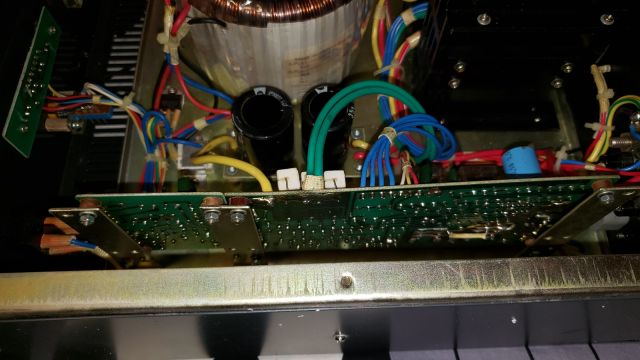

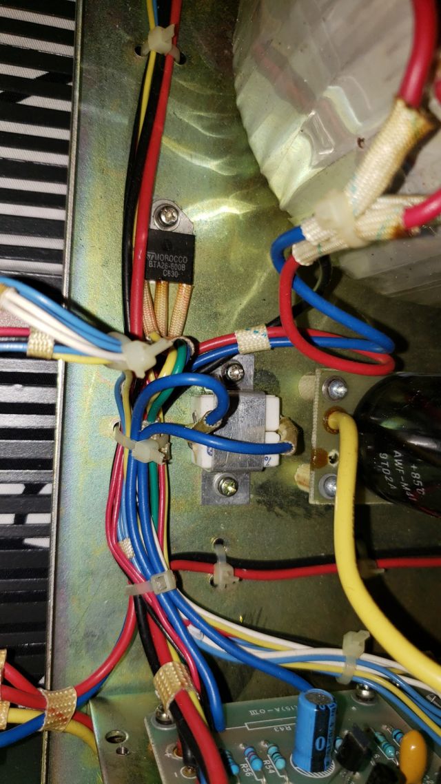

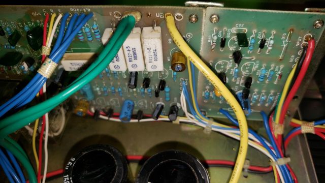

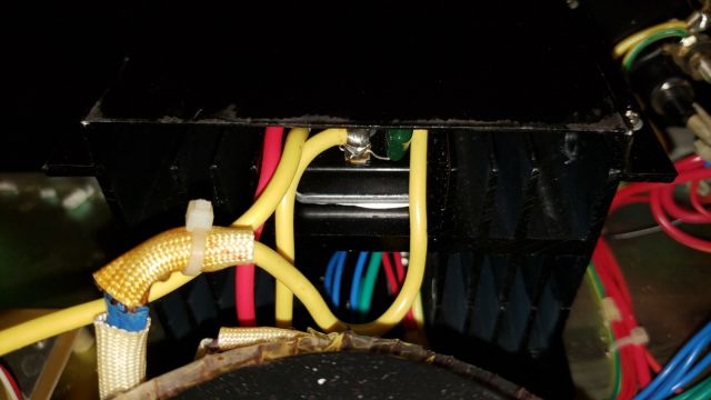

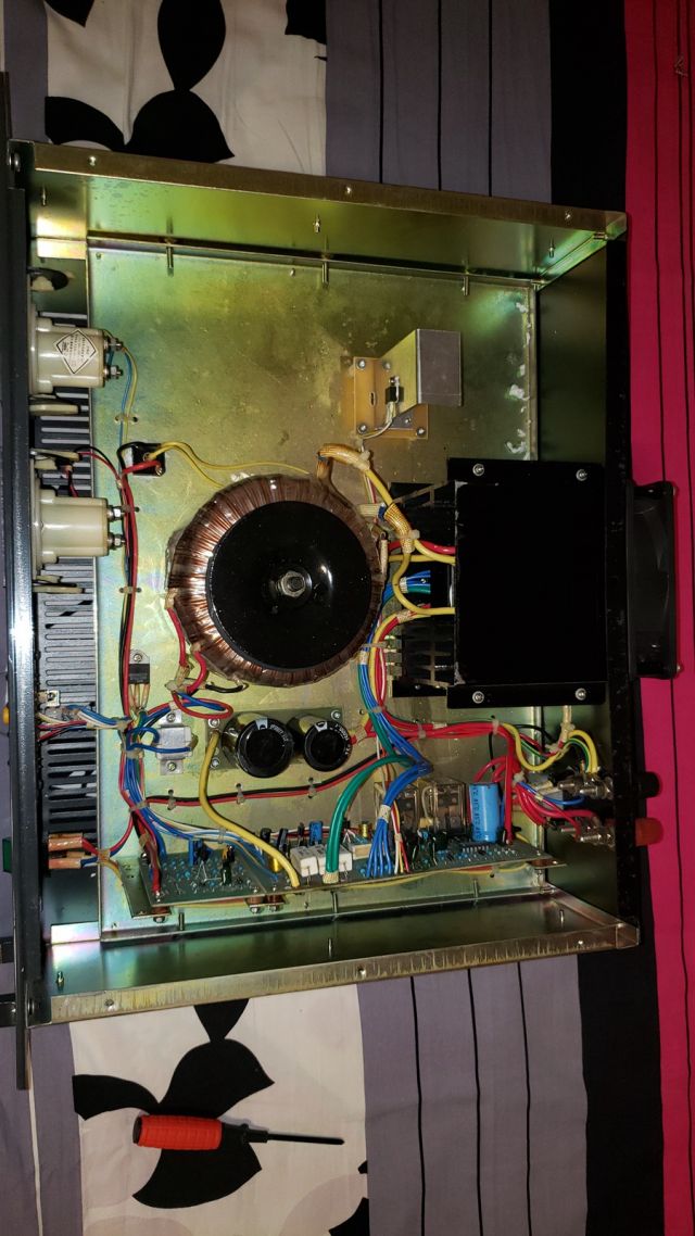

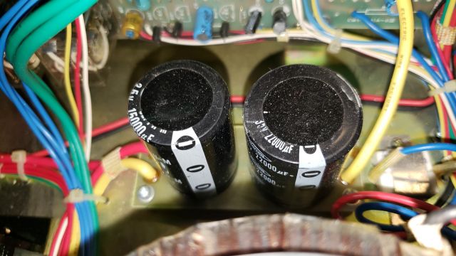

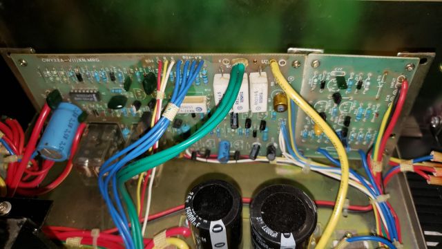

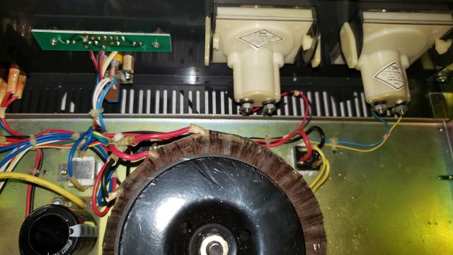

别的不说,单从电源整流桥和滤波电容两方面来说就够呛。电容竟然是用一个2万2的和1万5的两个电容拼凑的,用两个2万2的能死啊?这一点来说甚至都赶不上小日本的757HD重载电源的用料!人家里面是三个3万3的电解滤波电容!整流桥用工业方块整流器,没有用专业的散热器,可靠性不是很好,没有求精的多个二极管并联式桥式整流电路散热和耐受力好。其它的原件安装和布局水平和一个业余爱好者的思维差不了多少,没有显示出专业设计的过人之处,外壳看着挺专业,里面走线和布置挺业余,空间那么大,就是为了打肿脸充胖子么?

这电源是国产天鹂牌电源做工比顺德的好,保护电路很完善,可以讲这是国产良心电源,
bd7cv
421300
湖南省衡山县人民中路289号2栋101(老农委家属楼)
离线bd7cv
3931
只看该作者 10楼 发表于: 2019-09-23
天鹂30A电源有两种型号,内部差不多,外观上有区别,帖子上是标准机柜尺寸,另外还有种台式的,散热都是用风道散热

看标签是97年的产品,不过应该是全新未使用的,先留着了。
