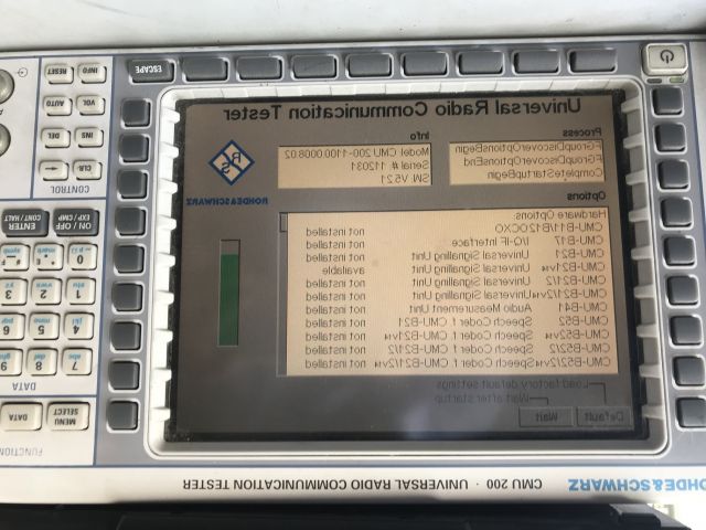

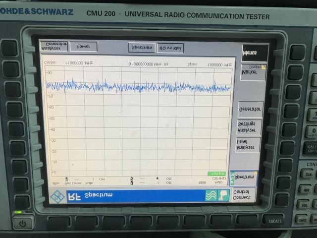

CMU200 显示的上下反了,好像没做过什么操作,放了3个月,开机画面也是反的,请前辈、大师指点一下怎么处理?

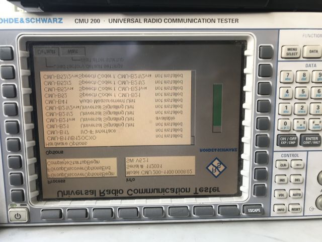

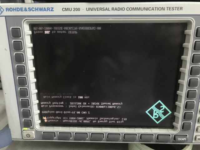

反过来看 字母从右到左了
开机画面也是反过来了,应该是DOS操作系统的问题,印象中DOS没有相关的命令,BIOS里好像也没有类似的设置
系统可以运行,按钮位置不对了

开机自检也是反的那和DOS没关系,应该是BIOS设置的问题,是不是有镜像模式。
别人吃饭我看着,别人睡觉我站着。
12153
只看该作者 9楼 发表于: 2019-09-19
应该是屏幕部分问题,先把屏幕排线重新撸一下。

刚刚就接了一个外接VGA显示器,其它都没动,就正常了。

我有一个也是反的,但通电一会就自己调整回来了,应该是屏的问题。

如果没时间,对着屏幕使劲拍一下,不行就多拍几下,拍到正像就可以了。
如果有时间,把屏拆下来,重新插拔一下排线即可恢复正常。
