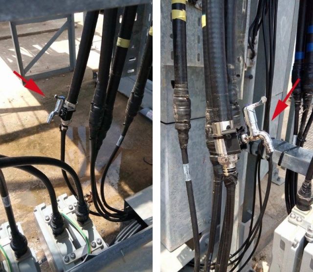

只看该作者 16楼 发表于: 2023-06-18
如图所示(笑
