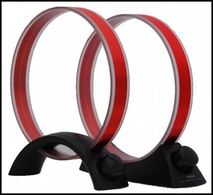

楼主用这个 效果绝对让你满意
呼号:BH6JDR,李铁柱 设备:ic-706MKII ic-7200 籍贯:河南南阳
现工作地址:
郑州市金水区纬五路-东明路 手机1823718382九

3r那种小磁棒配上无调谐输入回路,效果可想而知,也就比橡皮天线好点。
普通的中波收音机输入回路是调谐的,磁棒长度和Q值要求很高,方向性和抑制干扰能力都很好。
