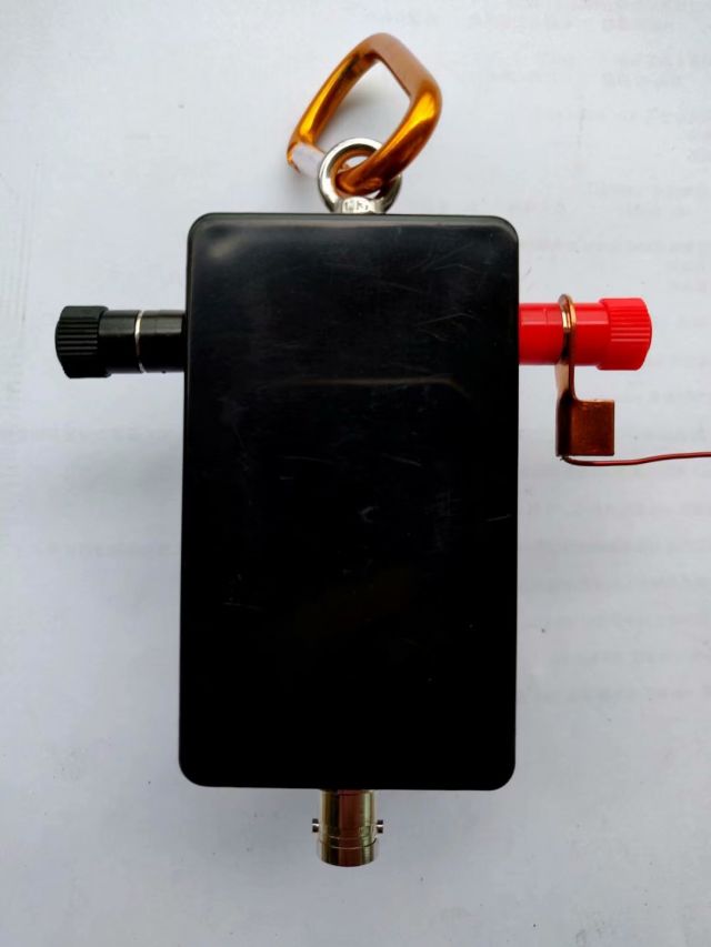

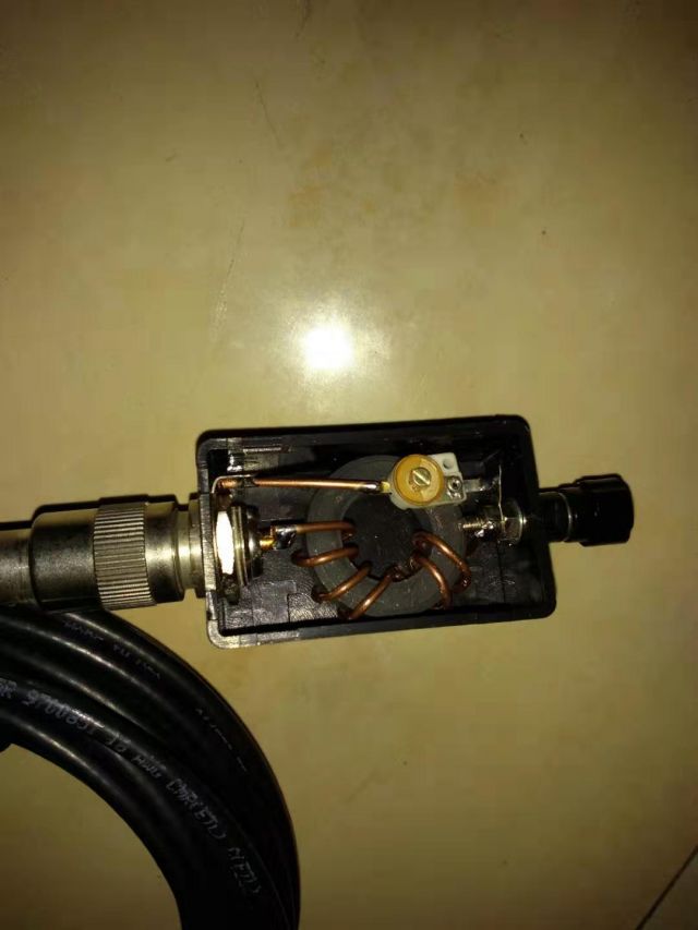

L型匹配端馈半波天线试验制作

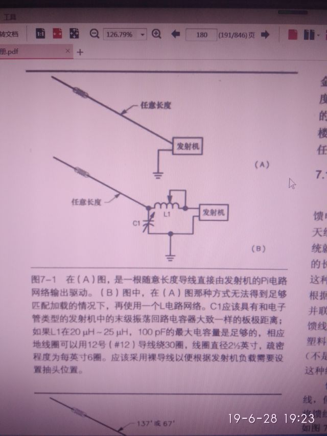

之前制作的端馈天线形式主要是以磁环作为变压器的端馈,这次参考Rich Arland《LOW POWER COMMUNICATION》一书准备自制L型匹配端馈天线。相对磁环制作的端馈,L型匹配的功率损耗应该会略低,使QRP小功率通联发射获得更佳效率,而且制作同样简单。详细工作原理建议参考相关资料,本次试验制作以14MHz频段半波天线为例。帖子中某些用词不一定准确,敬请见谅。

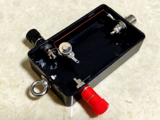

材料准备:

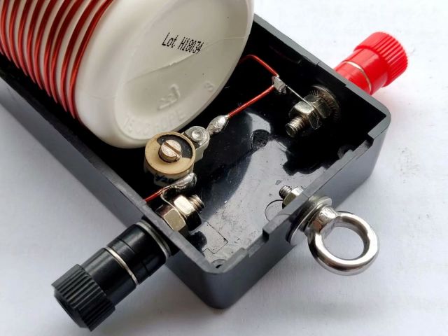

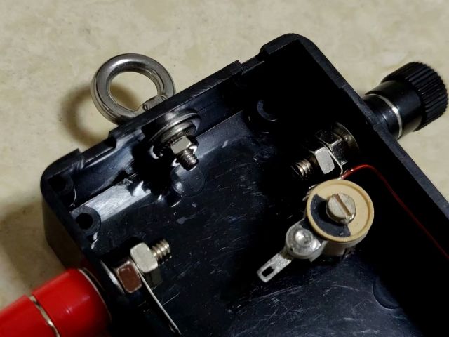

85*50*21mm塑料盒一个,M3*9mm不锈钢吊环一个,JS-910接线柱一对,Φ45*60mm小药瓶一个,5/20P半可调电容一个,Φ0.8mm漆包线一段,BNC母座一个。
制作步骤:

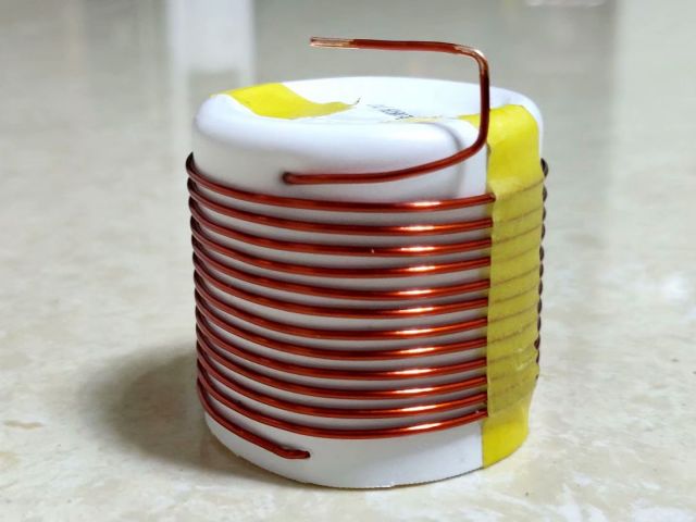

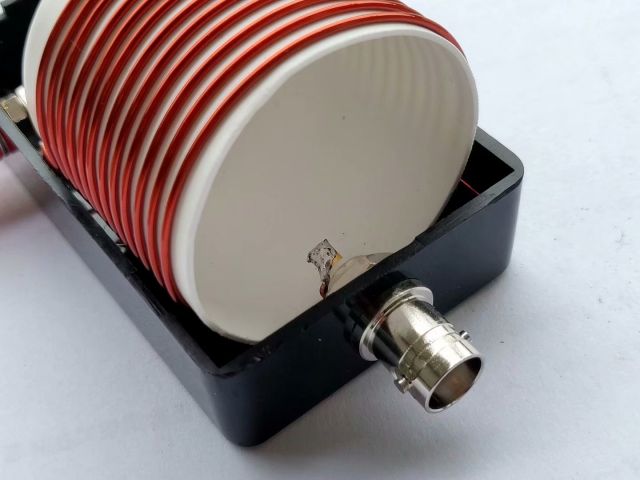

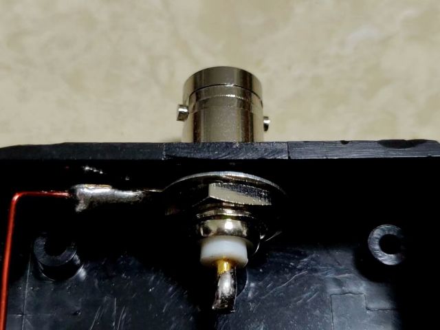

使用Φ0.8mm漆包线在直径45mm的小药瓶上绕制(间绕)线圈共13圈左右,拉长后约55mm。注:直径不同的线圈(30mm-50mm)可适当加减圈数,例如直径小点的可多绕3、4圈,反之则减少圈数,这个没严格要求。先后将BNC母座、接线柱、不锈钢吊环固定在塑料盒上。线圈与电容接入方式见L型匹配网络图,线圈L串接在Z1低阻抗与Z2高阻抗之间(即电台与天线间),半可调电容C1在Z2高阻抗端并联跨接。关于平衡线的问题,这次我并没有接但预留了接线柱端子。如有需要可随时接上1/4波长的地网作调整。

调整步骤:

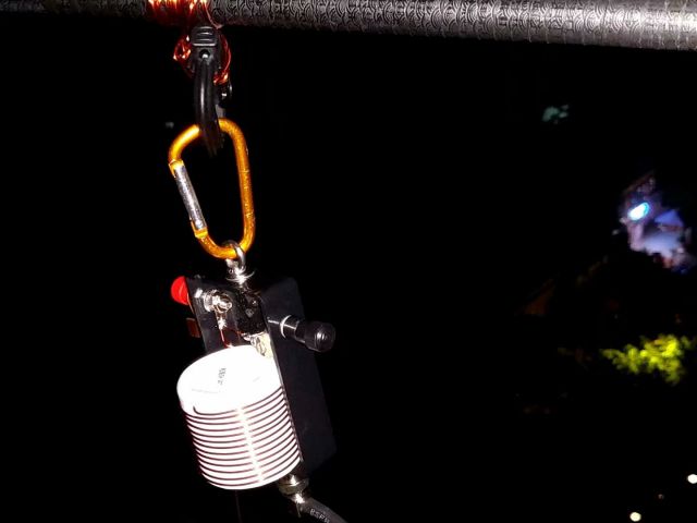

做好端馈盒子后,接上14MHz频段半波长天线振子(振子长度约9.7米左右)和天分,端馈盒子用鱼竿伸出阳台并使振子自然垂直于地面(平行地面也可以,具体架设形式自定)。调整半可调电容至最佳谐振点。本次调试以FT8工作频点14.074MHz为目标,驻波SWR在1.1,阻抗略高在54左右。调整完毕!

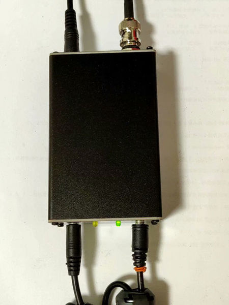

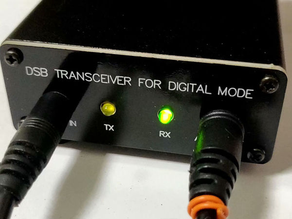

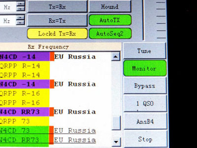

实际通联测试:
这次制作的端馈依然以日常小功率通联为主,由于材料采用问题不适用于大功率(15W以上)通联,如要使用大功率请改用耐压值较高的电容(2.5KV以上)并更换线径1.5mm以上的漆包线绕制线圈。继续使用FT8数据通信模式,并用D4D以0.5W QRPP微功率进行广泛CQ呼叫,很快便得到俄罗斯业余电台(Call Sign:RN4D)的回应。双方直线距离6671Km,本端收信-14至-16 dB之间,对端报恒定在-14dB。之前多次FT8数据通信通联,对端一般接收我的信号基本在-21至-24 dB之间,即使本地同城通联最好的信号报告也只有-18 dB,这次居然可以达到-14dB,通联效果满意!是否与L型匹配端馈的低损耗有关本人将继续测试验证,不过起码肯定的是这款端馈天线应用在长距离通信问题不大。

2019.7.2补充验证 :
已证实该款端馈与磁环变压器型的端馈对比有明显提升,今天跟同城HAM同一位置测试,对端报告由原来-18dB提升到-9到-10dB左右。

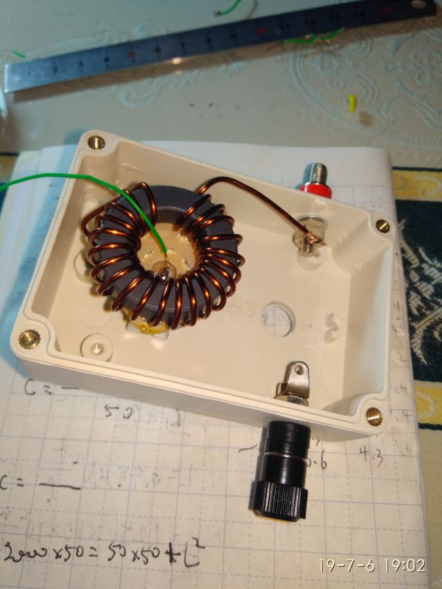

只看该作者 19楼 发表于: 2019-07-06
好像你用美磁做的匹配器带宽更好。不知道这个匹配器驻波1.5带宽多少?
另外是不是同时可以在21、28兆发射?
