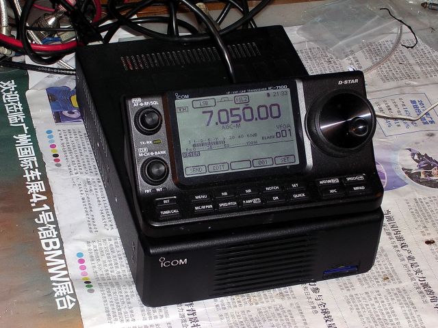

    这台IC-7100外观还是很新的,到手后检测其功能大致正常,全频段全模式接收没有问题,V/UHF发射功率正常,但是HF全模式从160~6米各波段发射时电流都达三十多安培,而且整个HF频段一点输出功率都没有。
    因为之前修理过TS-990发射时末级功放管过流的故障,以为也是末级功放管变质漏电的问题,于是马上就把两个末级功放管Q301/Q302拆了下来。但是经过测试,两只RD70HVF1C末级功放管却是正常的。把管子安装回去,在未发射时,用万用表测量末级功放管Q301/Q302的栅极电压为零,并且长时间都没有偏移现象,这也就证明两只末级功放管都没有漏电的情况。但是在发射时,两只末级功放管的栅极电压却都升高到接近六伏,这么高的栅极电压肯定使管子完全导通了,难怪整机电流会这么大!
    试把从主电路板通往PA板的发射信号线拔掉,在整块功放板没有发射RF信号输入的情况下,发射电流没有任何变化,依然是三十多安培。
    由于发射电路的工作电流非常大,因此,每次进行测试时都非常小心,而且把发射时间控制在几秒钟内,一次测试间隔一段时间后才再次发射。
    发射时这么高的栅极电压从何而来呢?从电路图上看,末级功放管的栅极偏压是通过连接主电路板的J701插座输出HFID1V和HFID2V两个电压,然后经过电阻R304/R306和二极管D301/D302分别送到末级功放管栅极来的。经过测量,J701插座上主电路板送来的电压是正常的,但是经过了二极管之后,电压就大幅升高了。为了寻找发射时升高的栅极电压来源,又把Q301/Q302两个末级功放管都拆了下来,再对空着的电路进行测量,结果发射时栅极偏压是正常的2.6V。看来这个高电压也不是由于电路板漏电而来的,这就奇怪了!
    接着,试着仅安装一只末级功放管进行测量,测量结果是安装了功放管的栅极偏压是五伏多,没有安装功放管这边的偏压是正常的。又试把管子调换位置安装,也是有管子这边偏压高,没有管子的偏压正常。看来这个故障的原因既不是管子,又不是电路板的问题,感觉这个高偏压出现得比较诡异。

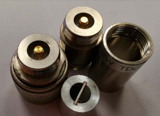

    在进行测试前,潜意识多了一个心眼,在频谱仪的输入端加接了一个30dB2W的同轴衰减器。结果,在探头接触到末级功放管漏极才几秒钟,还没有来得及看清楚屏幕上的情况,感觉衰减器就已经被烧掉了!
    心里马上庆幸加了衰减器,否则烧掉的就是频谱仪了。为了以后保险起见,赶快上网预定了30dB10W和20dB10W两个同轴衰减器以备不时之需那是后话了。
    马上把衰减器拆下来测量,发现衰减器只是输入一端被烧开路了,现在通过同轴衰减器里面的电路感应就权当是一只衰减量更大的同轴衰减器,于是就又把这个同轴衰减器接上仪器继续使用。
