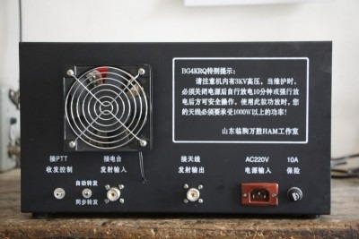

一般短波功放后面都有一个莲花座的PTT输入插口,这个插口是干啥用的?它一般连接到电台的哪个输出插口上?不连接这根线功放能否正常工作?短波功放的接地线必须要接地么?不接地会怎样?

另外有的功放在PTT输入插口旁边还有一个ACC插口,这个插口又有什么用处呢?

PTT是发射控制输入信号  告诉功放 收发转换
ACC里包含有是波段信号,告诉功放,工作在哪个波段

手动功放上面都是只有个PTT,接电台的ptt就行。如果是icom电台,后面应该是send莲花头,接上就行。
发射的时候,电台告诉功放,我要射了,功放也处于射的状态。。。哈哈。
如果是自动功放,更方便,再用个控制线控制频率同步。
用功放上台网。我是感觉很无聊。哈哈。

看来楼主在上功放之前还真的好好学习一下,1.莲花座是PTT开关,用于接收和发射转换,有高低电位转换之分。2.ACC是自动波段转换插座,和配套的主机上的ACC插座相连,实现自动波段转换。3.功放必须有良好的接地,不接地由于输出功率大,容易损坏机器,这一点和主机接地一样,而且还要用较粗、较短的线,和主机共一点接地。呵呵,不知说清楚没有?

如果不接地线的话,机器一般损坏的是那一部分?有没有朋友的功放是因为没接地线被损坏的?有这方面的例子没有?另外是不是所有的电台都有PTT控制输出?
