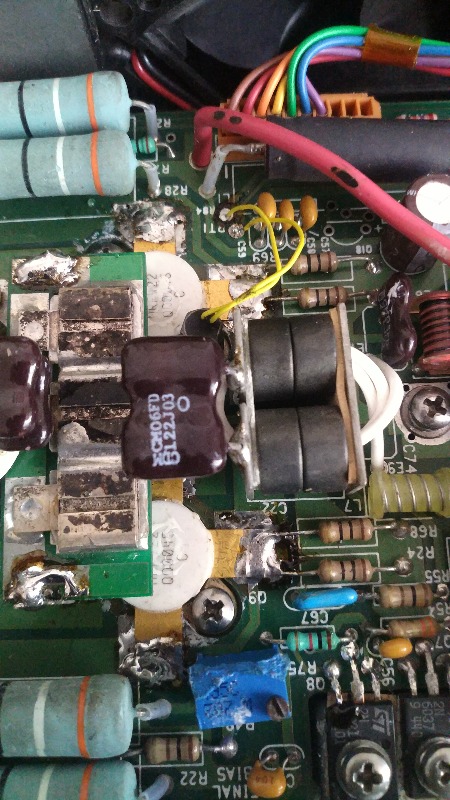

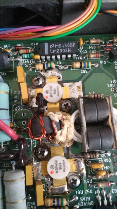

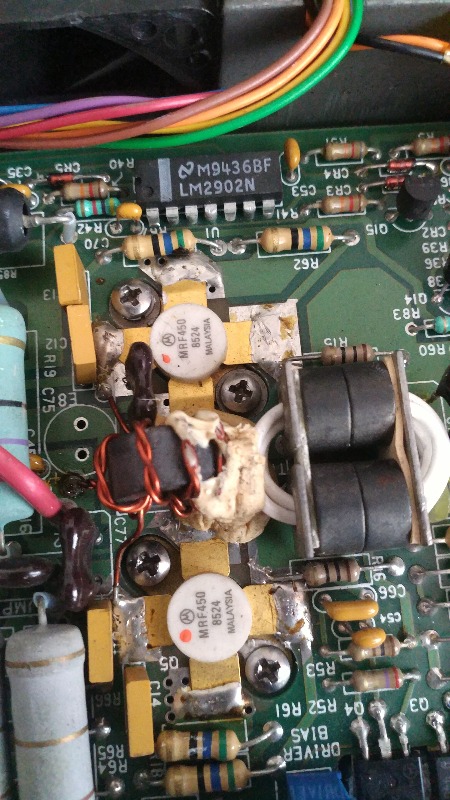

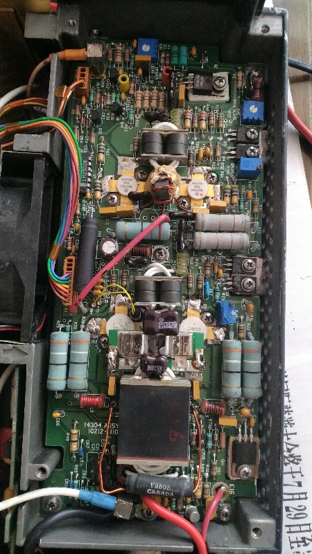

接收以及各按键旋钮试用都正常,就是不能发射。按PTT有5A的静态发射电流,但是只要一讲话,哪怕是轻微的一点声音输入手咪,继电器立马咖它一声,电流降到守听状态的1A左右,LED指示灯最右边的故障保护灯fault立马点亮。重复动作依然如此。虽然找到了该机的原理图与说明书,但苦于没有维修手册,面对此短波机一筹莫展。断开功放部分的射频小信号输入端,按发射键讲话,电路保护指示灯不再点亮。怀疑问题出在A5功放部分,但测量四个功率管未见异常。图为哈里斯3200功放板,求高人指教!

功放部分细图

是不是高驻波保护?查驻波检测电路。

维修手册是英文的, 楼主慢慢看吧, 要不先换板子试试, 确定是哪块板子再对比查下

逻辑板板上有四路保护,查一下保护电路工作了没有

重新插拔板子,确保接触良好。特别重点检查电源插头和插座接触是否完好,否则发射时接触电阻影响供电。在机器侧造成电压下降。
