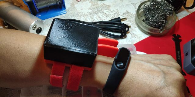

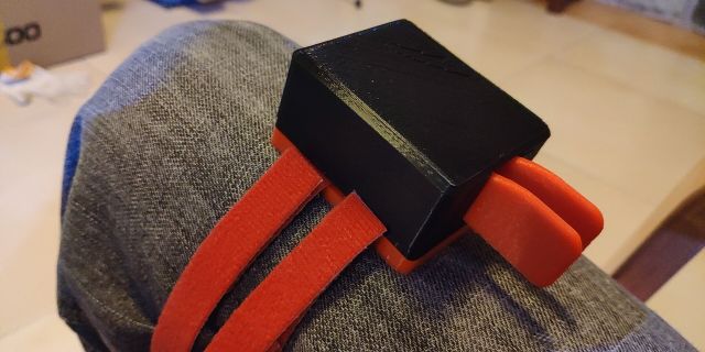

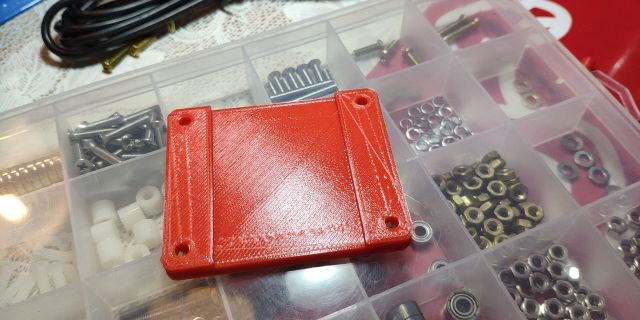

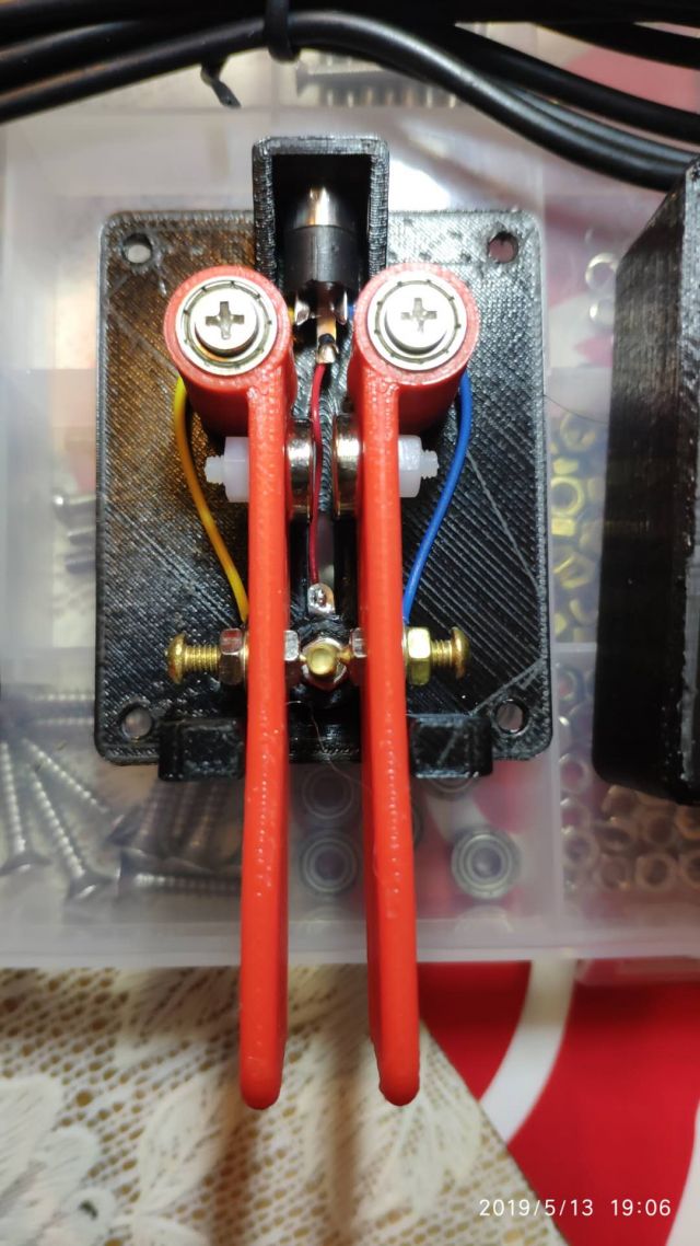

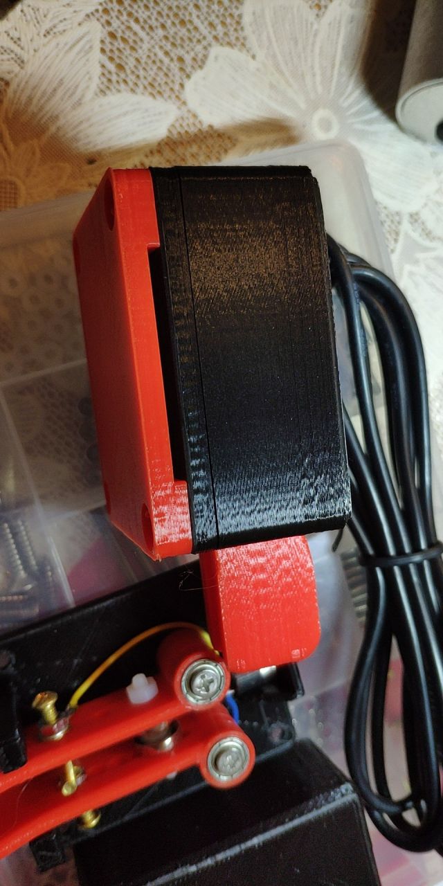

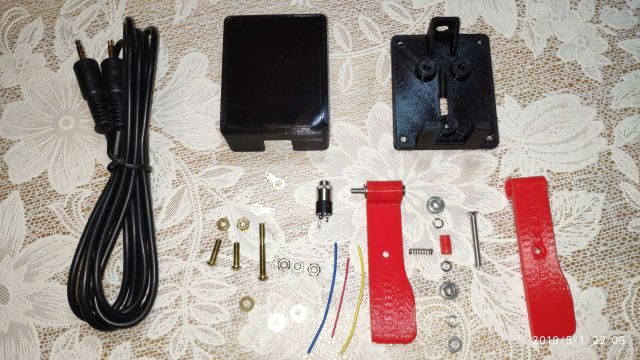

自从今年324日推出双桨自动键到现在已经过去了两个月了,期间不断的改进,也得到了多位老师的指点,今日推出轴承版,特点:小巧轻盈,回力可以自己调整,触点距离也可以依据需要调整,希望广大ham喜欢并提出意见。
在保留原有的磁吸力底座,这次特别设计了绑腿座,可绑在手臂上大腿上或者是椅子的扶手上。

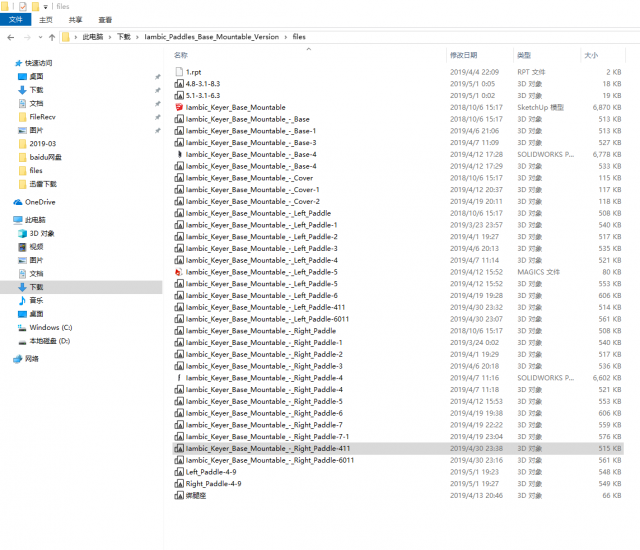

反复多次修改设计图纸

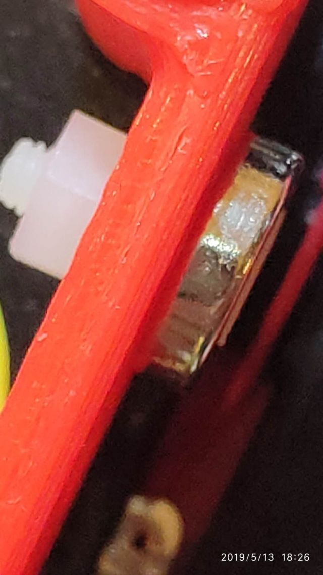

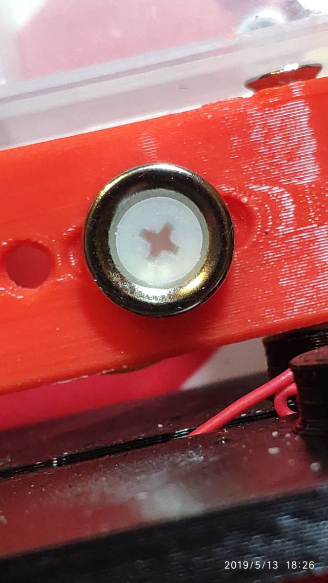

BG1TRP老师的建议把磁铁的固定螺丝换成尼龙的。
再次感谢:BG1TRP 老师提出的改进建议,BG9OF提出触点改进 ,BG4ABR BH4RXP BG7IKK等老师的建议和多位HAM的帮忙测试。

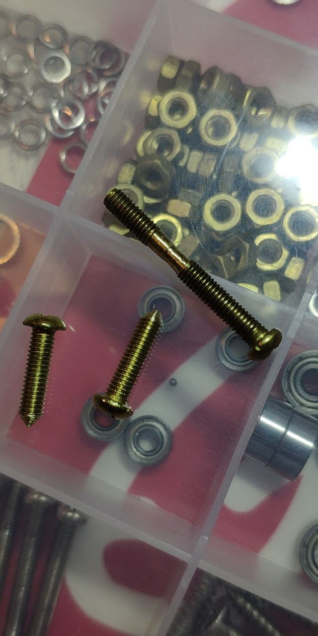

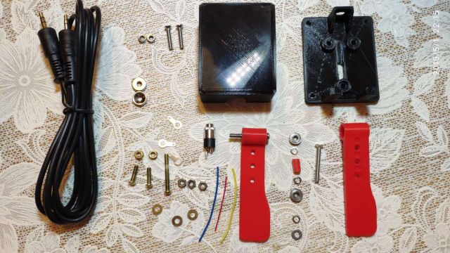

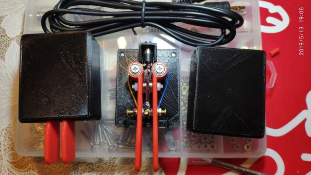

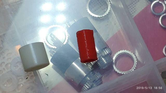

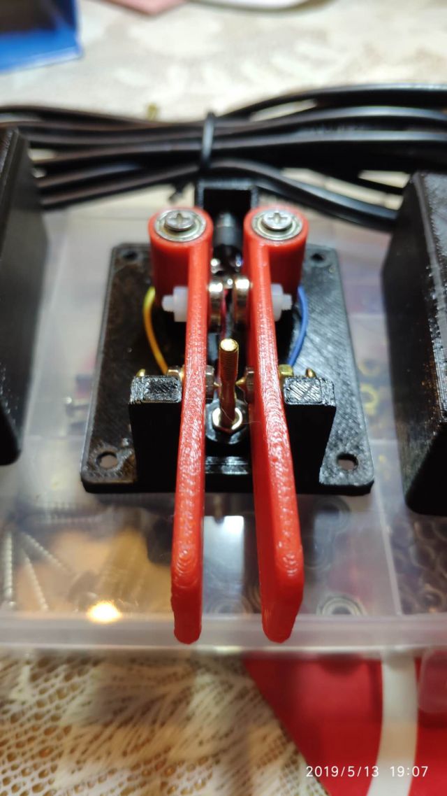

不知道为什么一次只能发十张图片,补上刚刚无法上传的。
磁回复力全家福
弹簧回力全家福
BG9OF提出触点改进
轴承支撑由原来设计的打印版换成尼龙成品版

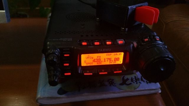

收到自动键,简单的设置了一下ft857 长按func 调出22号菜单设置自动后退出  再短按一下func 旋动波轮  找到spot项 打开bk及kyr 就好了 上手很快

谢谢你的连机报告,对大家很有帮助,谢谢。
