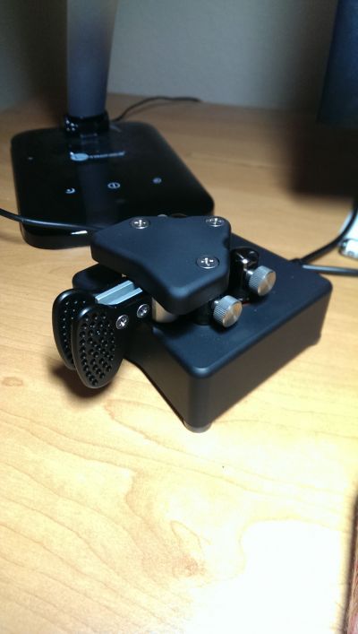

买了电键练起来,才发现有模式A  B之说。
模式B,A发不好,总是发成R
模式A P发不好,发成W
而且一开始默认模式是B,还是一直用B吧。

还有AB之说?是左右手吧!拇指  食指分别管滴 还是哒 吧  看咋用 是不是?

实际试了才知道,Keyer 的具体实现有很多小区别, 比如 dot memory , 就是点按早了,能不能帮你记住,发出来。
发现Yaesu 内置电键 Mode A 情况下,没有dot memory,  我总是把P 发成W, 最后一个点按早了。

paddle并没有AB之分,自动键的程序有。

keyer我觉得可以理解为就是自动键程序,毕竟paddle从结构上来说就是两个开关,和手键基本没区别。
