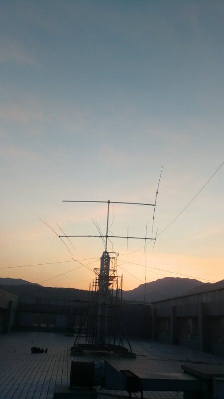

定装四十米八木振子过重,主梁上铆钉吃不消会松脱,一般安装一年半到二年就会出现,风大的山顶时间更短,买我这类天线的朋友,记得维护时联系我更换成长穿芯镙丝。

这事对我也是个大的经验,问题在这个月几位朋友同时在群里给我反应,以前2FW的天线出现过,当时认为是东北太冷,温差大的问题,但看来还是结构强度重量方面的问题。四十米振子重量在三四公斤,铆钉硬度到了,几字板硬度也达到,但铝管的硬度都没这二个高,振子长又重,扭力过大,铆钉就会松出来,所以前几天先急买一批M5的长镙丝,这几十套天线都要换掉。用这天线的朋友希望早点进行维护。

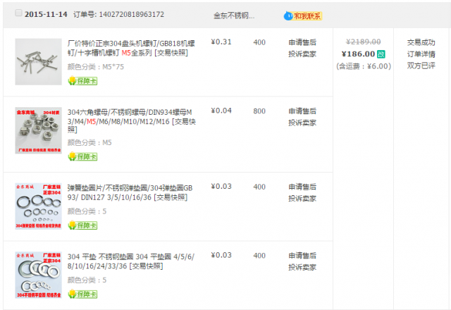

算个账,M5*75的不锈钢镙丝配一平一弹一镙,分别是0.31+0.04+0.03+0.03=0.41元,

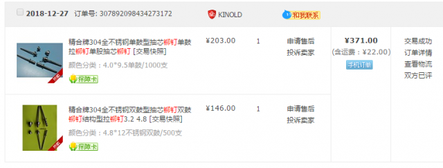

一个对穿孔用二个M4.8的铆钉,分别是146/500=0.292*2=0.584元。
有讲我省钱才用铆钉,但几人知我用的铆钉会比镙丝还贵。这事完全是设计思路出问题了,我的目标一直是减重减重再减重,但四十米振子的重量没有减下来,还是太重了,超出了铆钉的强度
而且铆接孔没有间隙,镙丝联接有0.2mm的间隙。还有一个,M6的镙丝我就更不高兴装了,太重了。当然,M6我去买来的也不贵,量大。
