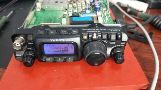

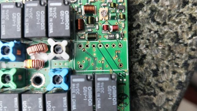

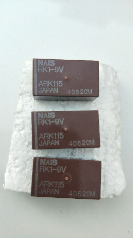

若干年前不慎烧坏了四个继电器,因为当时条件所限只能买到拆机件,买新的 ,商家一听就要这两个直接没了下文 ,这也给以后留下了隐患,结果使用不到一年,其中一个继电器常闭触点就没有了接触。这样又闲置了几年。今年工作调整,有了闲暇时间,于是想起来垃圾桶里的817。淘宝一搜找到了好东西,老款817的进口松下继电器。为了杜绝后患,果断全部更新。

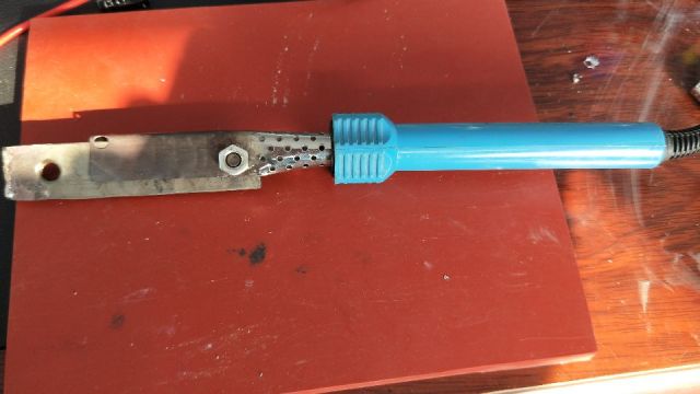

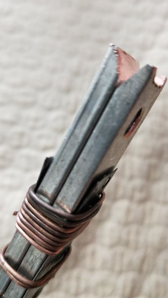

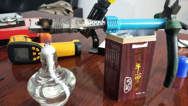

拆卸继电器这类多脚原件是个难题,于是利用手边材料和最短的时间做了个拆继电器神器,酒精灯加热的原始火烙铁。上图是第一版,二图是第二版,非常好用,一次拔出。
离线bg2rah
7065
只看该作者 3楼 发表于: 2019-03-20
酒精灯加热

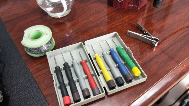

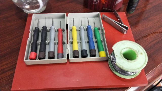

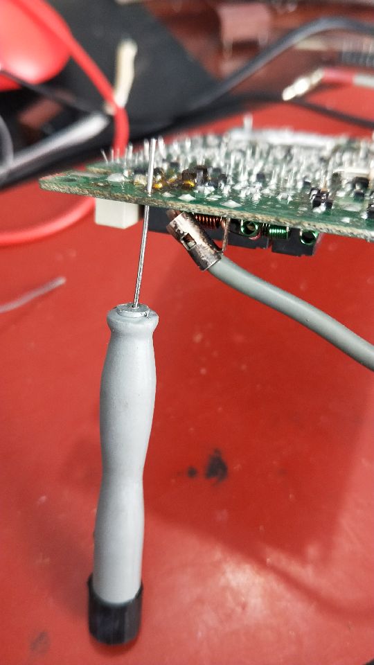

一起工具都是原始的,不锈钢通针,指甲刀用于剪引脚,测温枪本想看看火烙铁温度,可是读数连参考价值都没有

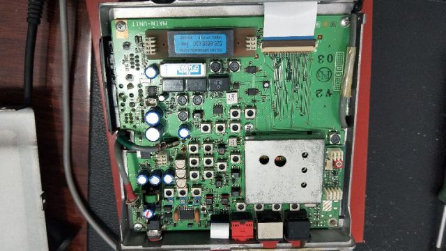

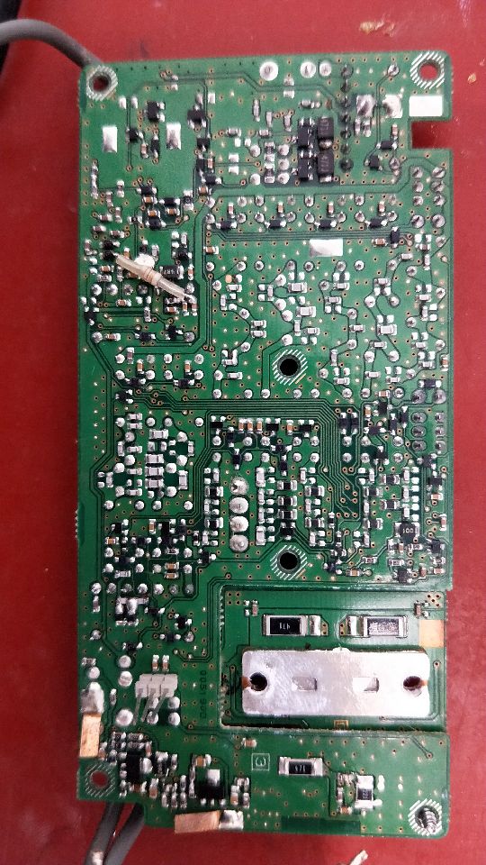

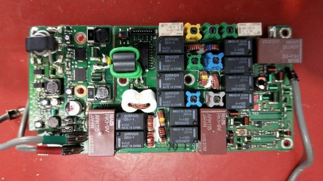

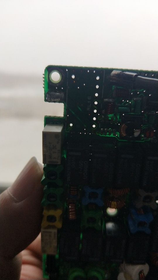

拆除了继电器及清理好的电路板

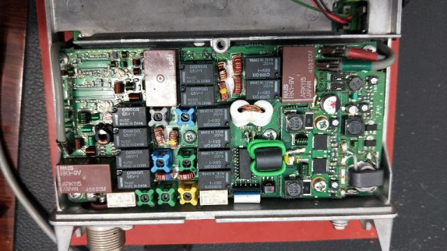

全部更新

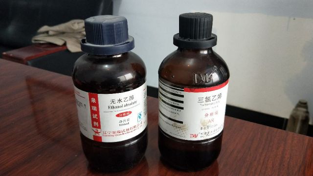

因为在单位只能因地制宜,到化验室搜集有机溶剂清洗电路板,结果找到了乙醇和三氯乙烯,三氯乙烯效果很好

说实话真的不行了,以前拿手的贴片原件摆不平了,眼睛不行手头也不准了,拆继电器的时候碰掉了一个电阻,反反复复焊了几遍还是歪歪扭扭,不敢再焊了,再焊就报废了

实验室找到的

装机,一切正常,纯粹瞎折腾
