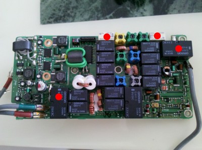

乐极生悲了,817使用中出现故障,无输出功率且灵敏度很低,同求图纸,谢谢。

只看该作者 6楼 发表于: 2012-06-04
接上功率表假负载在50.110FM模式发射,果然无功率输出,但旁边的6R可以接收倒清晰话音并且信号59+,用6R发射817可接收清晰话音信号也是59+。现在为所有波段无功率,灵敏度下降,包括广播频段。因手头无必要设备也无室外天线,决定从接收入手,于是将817调整到本地FM广播频率106.9,6R手台原机接收106.9信号强度59+,817接原机天线却是声息皆无。尝试用尖头镊子碰触J1信号来了强度59+!初步判断问题出在功放板。死党打来电话约我切磋酒艺,只能恋恋不舍的关机走人了。欲知后事如何请听下回分解

只看该作者 7楼 发表于: 2012-06-04
倒霉电子来了挡不住,和朋pk结束回到家,刚打开笔记本就听喀嚓一个炸雷,无线路由器又身归那世去了,强忍悲痛继续未完工作,基本确定问题出在前后天线座转换继电器,但为何引起无输出功率无驻波指示想不通,现在可以确定功放还是完好的。为避免酒后失手扩大故障先忍了吧,今日收兵明日再战。拜拜了您那!

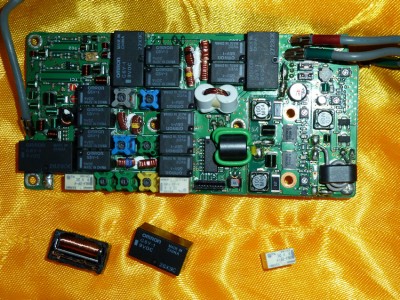

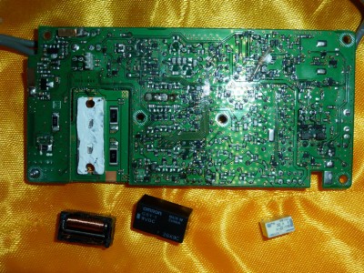

只看该作者 10楼 发表于: 2012-06-06
故障原因已经查明,亲眼目睹奇迹,共损坏四个继电器!FR天线座转换继电器,6米波段LPF切换继电器X2,功放输出HF/UV波段切换继电器,后两种继电器兼收发转换功能。图上有红点的即是损坏继电器。现在又有想不通的地方了,为何4个继电器会同时损坏?

只看该作者 12楼 发表于: 2012-06-06
都是触点接触不上,好像内部变形了,有三个根本没有吸合的声音。出毛病之前是在6米波段CW模式工作来的,现在坏的也包括6米波段LPF那两个,我的机器也是老老实实的5W功率,会不会是骑自行车发报引起的呢?

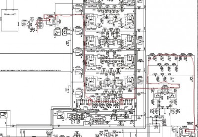

只看该作者 13楼 发表于: 2012-06-06
故障原因分析出来了,是个意外事故。在移动中电池的正极碰到了拉杆天线,由于当时正在6米波段工作,于是大电流经天线座转换继电器——6米波段LPF输出端继电器———6米波段LPF——LPF输入端兼收发转换继电——HF/UV继电器——T3001入地(红线标注的路线),使4个继电器的触点受高温而变形。呵呵,全想通了,可以安然入睡了

只看该作者 14楼 发表于: 2012-06-06
貌似还必须在发射状态,才能有这个回路。
另外在电路图上有继电器的型号,比如ARK115,AGN20009。

只看该作者 17楼 发表于: 2012-06-10
找到了,总共花费44圆搞定(含22圆顺丰运费),本想G6Y-1多买几只,无奈卖家就找到两只,其余的退款了,没能勾点运费,心理有点小不平衡。换好继电器的板子还挺洁净。试机完好如初
