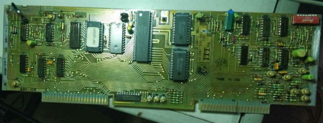

最近收了台8000 在修好了电源盒爆管炸电容 高环失锁的问题后 接收正常了 按照网上短接天调插座C,G端子后 收发无转换。和一台正常玛凯8000逻辑板对比发现 这个逻辑有些不一样

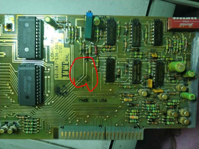

红圈地方和玛凯标msr8000逻辑板少了好几只电阻和一个三极管   机器屁股上的天线位置也不一样

恭喜你,你这是限量定制版

这个msr8000后面也不一样    逻辑板和图纸还不一样 u11 第3脚在按下ptt时电平不变

ITT的原装货~

楼上老师说的对,原装马凯电波。
您这是捡到宝啦!
记得好像天调接口是短接C G  R 吧
