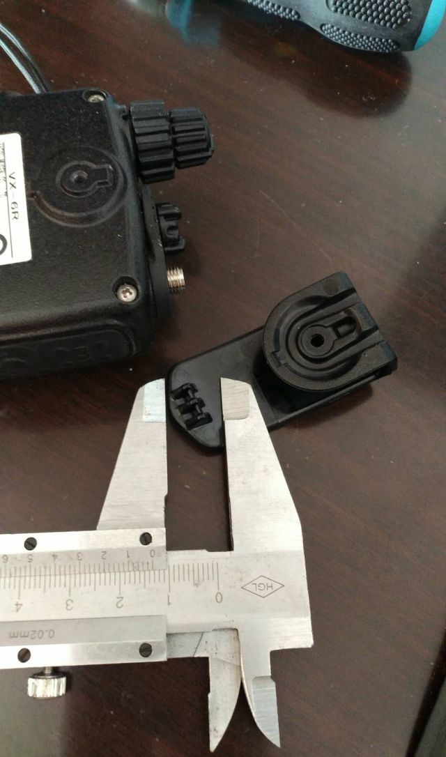

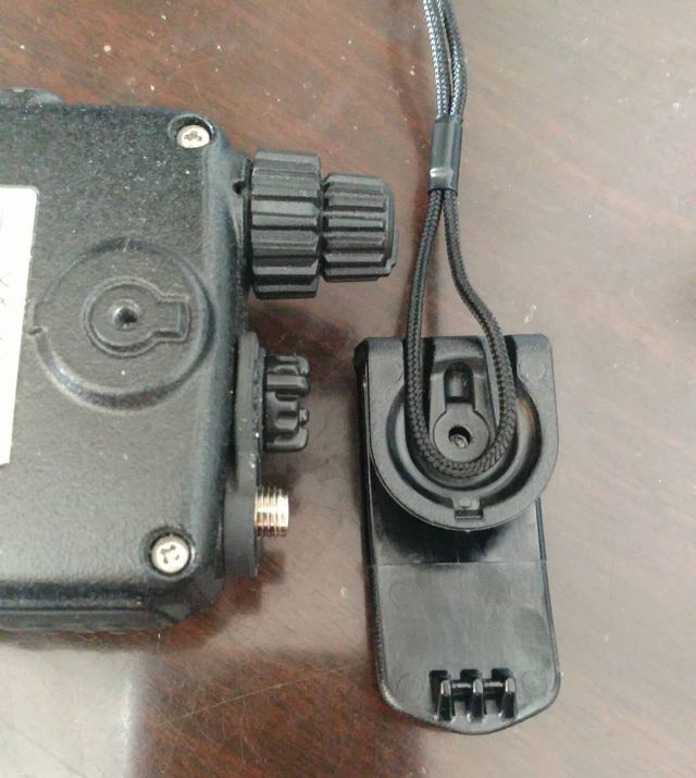

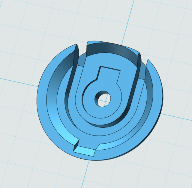

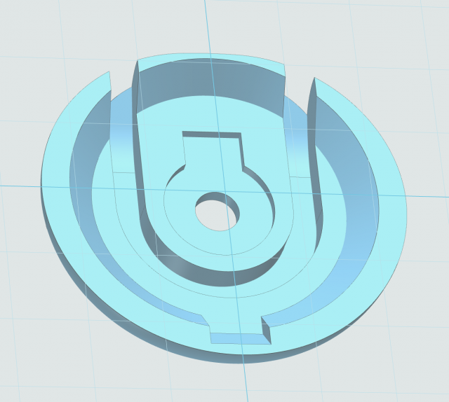

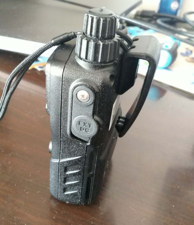

yaesu VX-6R 造型手感都还不错,但美中不足的是背夹太丑,破坏了外观协调性。
然而挂绳扣和背夹是一体的,不带背夹的话,挂绳无处固定,在使用时常常担心失手跌落。
干脆自己做一个挂绳扣吧,请皮尺部拿出你们的皮尺。
画出模型,最右侧是1.0版本
导入3D打印软件,设置参数,生成切片文件
(未完待续)

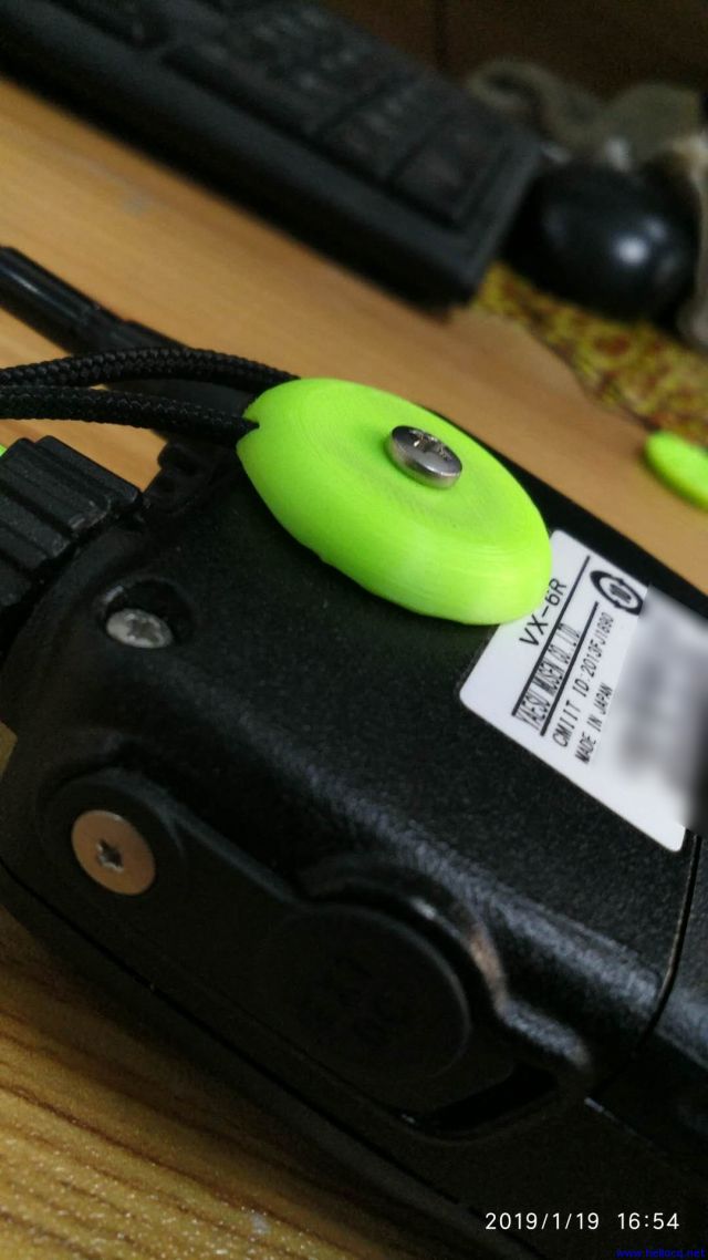

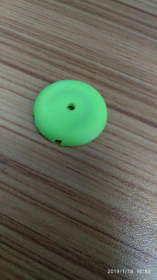

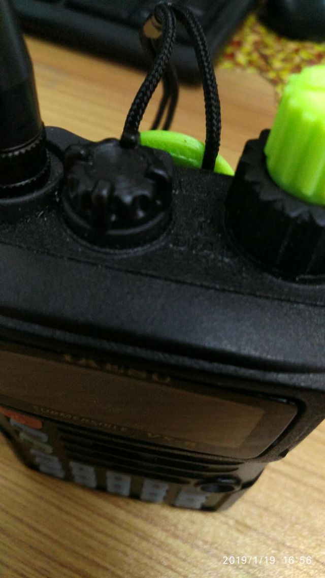

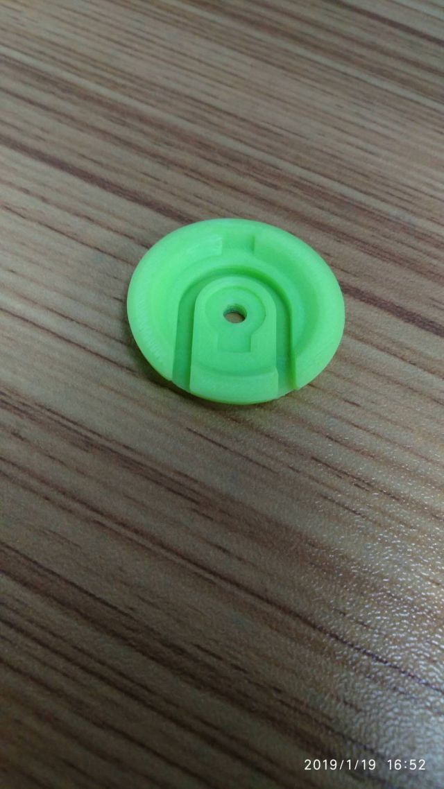

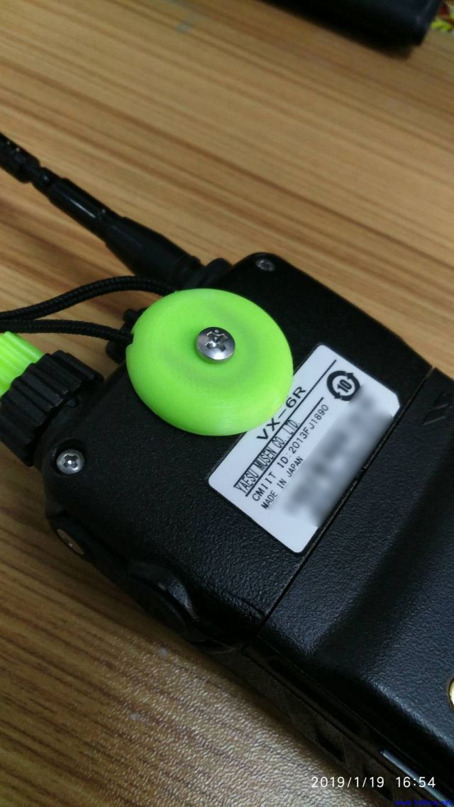

版本1.0完工
看看背面效果
装机
换个角度看看
基本满意,但存在两点问题:
1、所用3D打印耗材颜色不合适,且有点透色
2、从上部看,零件有点突出了
准备制作2.0
(未完待续)
[ 此帖被bh9elv在2019-02-12 22:24重新编辑 ]

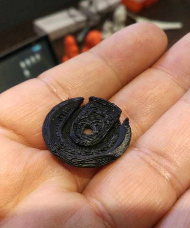

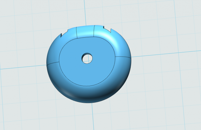

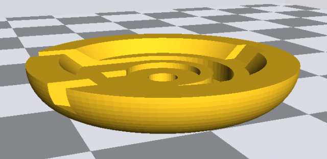

2.0版本,将外轮廓收小一点,上部额外收缩为椭圆。提高整体的圆润度。
背面
用黑色ABS打印,不知道为什么,效果特别差
和第一版再对比一下
第二版基本上失败了。继续修正尺寸和外观:
[ 此帖被bh9elv在2019-02-12 22:18重新编辑 ]

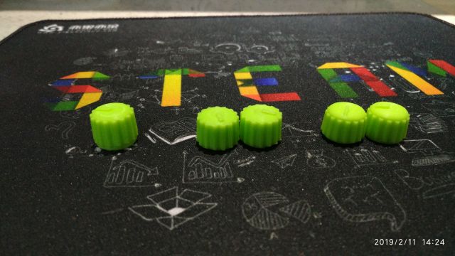

因手台丢失,无法继续改进。把音量旋钮的样子发上来。
从左到右,第一版,外形最接近原装旋钮。第二版高度缩小,滚花防滑条通体。第三版,增加角度,进一步减小尺寸,秀气小巧。
换个角度看看
以下是所有模型文件,请大家自由取用,随意传播。BH9ELV 2019 Copyleft

只看该作者 12楼 发表于: 2019-01-21
原来楼主还打印了音量旋钮,有才!

bd4sv:原来楼主还打印了音量旋钮,有才!
批量制作一批吧,有市场。 (2019-01-21 17:25)
有人要的话可以做,音量旋钮差不多已经定版了,而且多色可选,我这个是绿色夜光的
