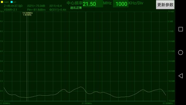

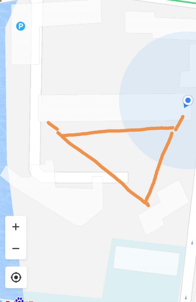

原来设想在6楼楼顶架一个160米的loop天线,结果绕来绕去多出了10米展不开。不能就这么浪费吧?剪去80米搞个80米的loop也不错啊!拉了很长的绳子,搞了一个80米的三角形。好事多磨,测试的时候3、7、14、21兆驻波都还可以,2.5以下,正式升空的时候竟然驻波乱了,显示跟锯齿一样乱(现在看来应该是天线分析仪接触不好)。闲置了两个月,前天修三线天线时顺便测了一下loop的驻波,难以置信的好!3、14、21兆驻波在1.5以下,7兆2.3左右!啥子个情况?!开心~现在还没得及通联,下周跟大家见面!欢迎大家测试!

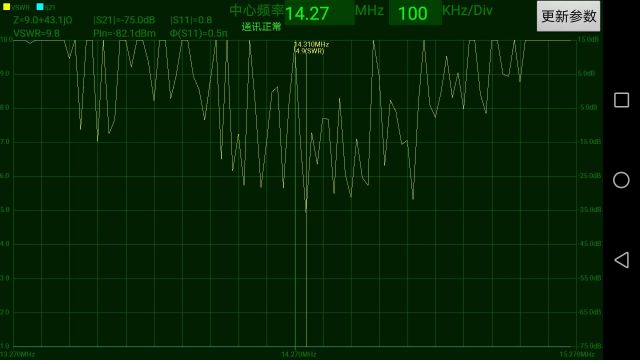

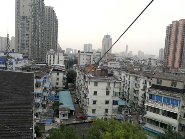

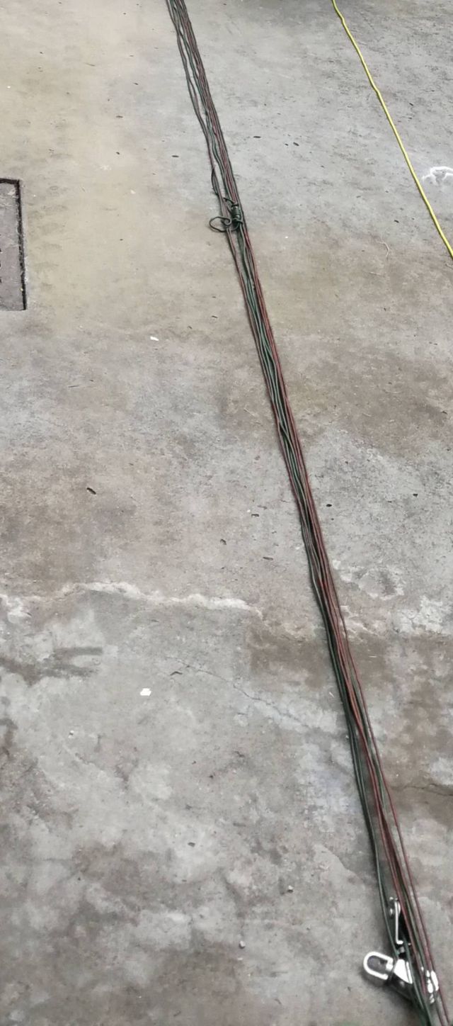

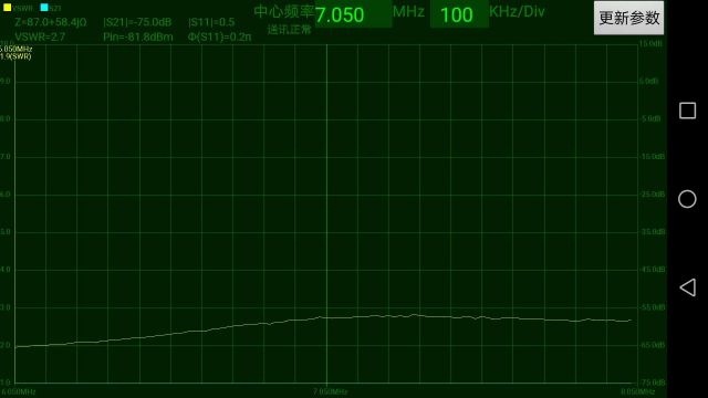

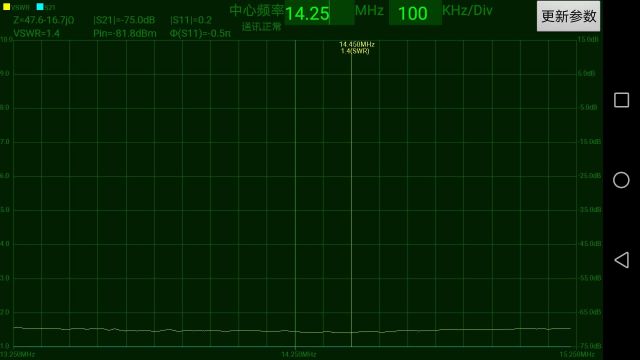

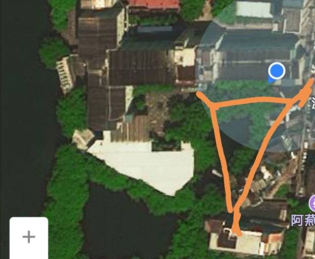

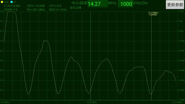

原来听BA5CJ大佬的意见想搞160米的LOOP,没那么长的线,搜集了5、6条振子接起来的(各位大侠莫笑),现在变成80米,还是分成3条振子接起来的草根天线。如图的小滑轮三个拉起,中间是接在一起的结。振子总的精确长度多少不知道,因为是160米已经挂在空中了毛估估剪了一半下来,没有拆下来测量,修剪的时候先是按照7兆DP的剪法20厘米、10厘米的剪,驻波反应都没有,一狠心5米、2米的剪,各频点驻波测试在2.5以内了就升起来正式测试了,想着反正有内置天调,先玩玩问题不大。结果正式升空回到机房一测试,驻波全乱了,锯齿形!本人也是自娱自乐非专业人士,感觉这个天线失败了,先放着吧有空再打理。
两个月过去了,居然发现那么好的天线就在头顶都没用起来!中间还有比赛啊!
没想到1.8兆驻波也在1.5以内!18兆驻波也在1.5以内!
自然谐振,没有用天调!
[ 此帖被bg5baa在2018-12-16 22:10重新编辑 ]

只看该作者 7楼 发表于: 2018-12-17
鋸齒形是因為你把饋線量進去了
离线bg5baa
55
只看该作者 8楼 发表于: 2018-12-17
回 kg5srk 的帖子
kg5srk:
鋸齒形是因為你把饋線量進去了
当时就这个图形!请教一下,是因为连到电台室有20米左右的馈线,所以馈线也量进去了被天线分析仪当成振子分析出图形了,是不是这个意思?

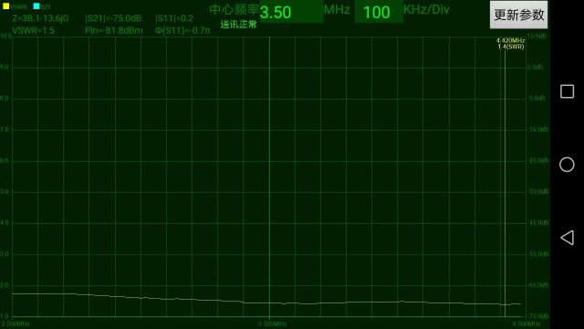

感觉接收和发射效果都和dp差不多,而且变换莫测,现在14.27,21.4驻波很好,1.8兆,3.5兆,7050突然间都不行了,驻波大的没法用。

只看该作者 18楼 发表于: 2019-04-10

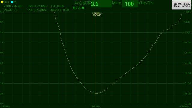

终于找到原因,很乌龙,中间两根电线居然没连接好,也就是说这个LOOP是断开的!这么看来,原来的各波段低驻波根本就是假象,相当于一根大约80M长的DP天线,折成了一个三角形!今天拿望远镜发现了这个严重的问题,上去接起来后开始反复测试。在各波段都达到了2以下的驻波,分别是:3.62兆驻波2.0;7.090兆驻波1.5;14.05兆驻波1.6;21.27兆驻波1.6;28.14兆驻波1.7很奇怪的是不管一米、两米怎么修剪,其它波段驻波都有明显变化,但是14兆最小驻波始终没有大的偏移。明天开始就用这个天线测试通联,看效果会不会比DP好。73!大家空中常见!
