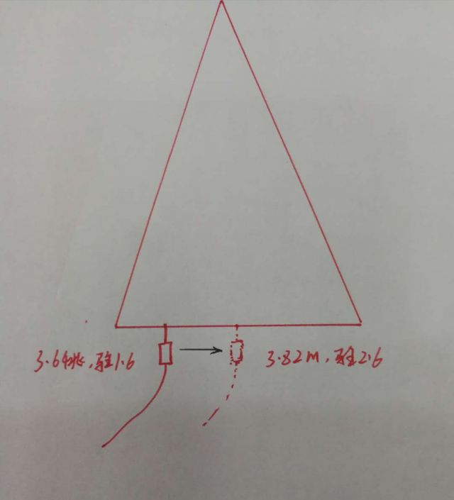

bg5baa:很轻松的通联了上海、广东、台湾、浙江宁波的友台,信号居然都是59+10,+20,感觉比DP天线接收差一点,就是底噪大,傍晚了这里底噪s9-是S10。总的来说不错!继续通联[表情]

   惊奇!惊奇!测试中发现三角形天线的馈电点不在底边的中间,于是左右移动调整,却发现3.55兆的最低驻波也在不同频点间变化,范围在1.6——2.6之间!但是7兆、14兆以上高波段影响不大!
明白了,这个馈电点是不能随便移动的。

今天弄了43米周长倒3角的loop,本想兼顾正V和水平的效果,4:1巴伦可7-14-21-28兆自然谐振,晚上7兆的噪音和接收灵敏对比傍边倒V,噪音差不多,接收灵敏,倒V比loop还好了一个信号报告,在14兆上比较,噪音差不多,接收灵敏loop比倒V好一个信号报告,21-28晚上没传播,还好loop能收到21.074的微弱信号。看来得两倍波长周长以上才好效果,另外loop晚上想抗各种电器的电磁干扰,还是和倒V差不多。不会有立竿见影的分别。
