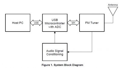

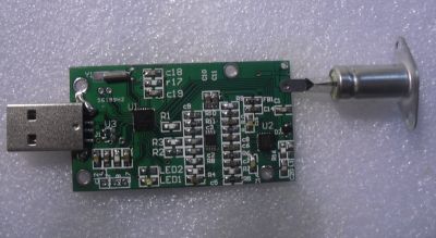

Silicon labs 的USB FM Radio 模组,由Si4701芯片、带有10位ADC的C8051F321单片机和电脑端控制软件组成。类似SDR,不过集成了CPU,无需驱动

单片机C8051F321具备10bitADC192KHz取样率,开关状态工作在左右声道,左右声道4bit96KHz,接近CD的音质。

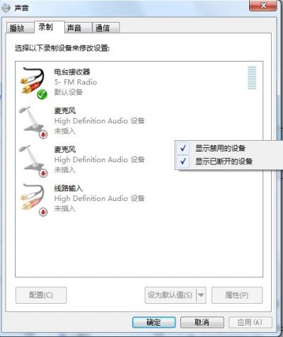

win7系统设置
Win 7系统下绿色控制软件

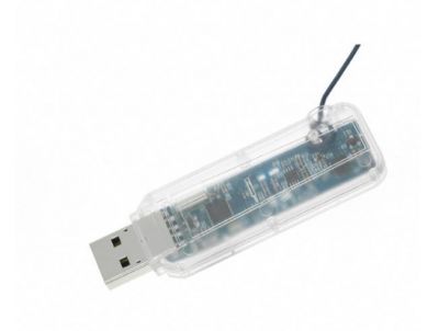

有成品,但价格高昂,接近1000元。
另一家有半成品,99元 车载电脑收音机 USB FM RDS数字FM 完美支持CF和RR 工厂直销 免驱

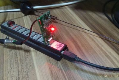

发热量怎么样?
以前用电视棒,很烫

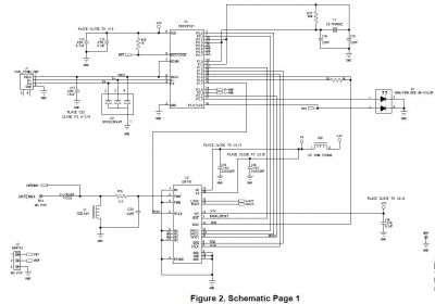

10bit 的ADC,很不错哦,频率范围是多少?不知道能不能超频?

AN264.pdf (1511 K) 下载次数:8

到货,1个小时,没热量,音质很好,接上桌面音响系统,比收音机强多了

Si4701-datasheet.pdf (155 K) 下载次数:6

类似SDR,减少了模拟电路的失真。
